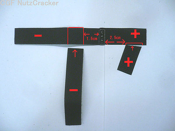

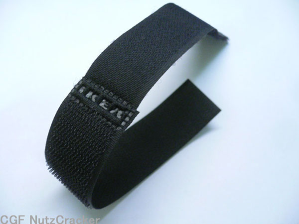

首先,材料
IKEA [宜家] 幾蚊包.一包三條的魔術貼 ---需要兩條

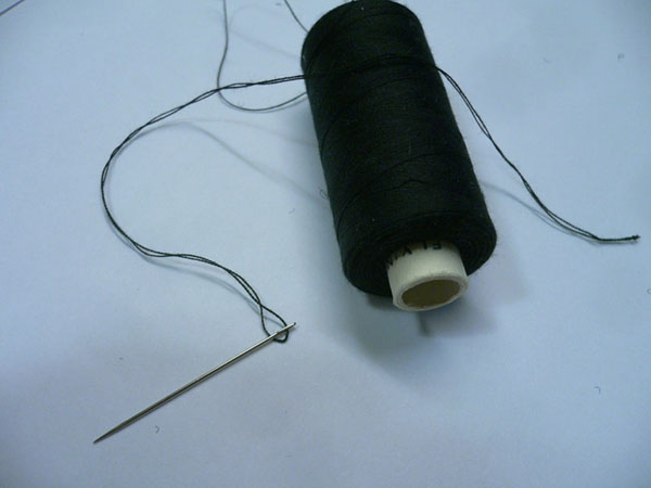

針線 及 較剪

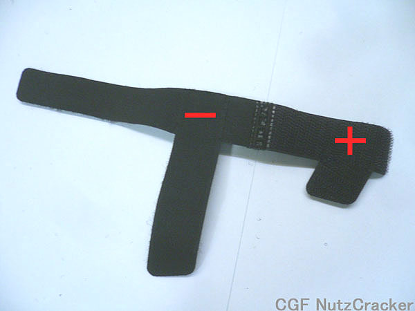

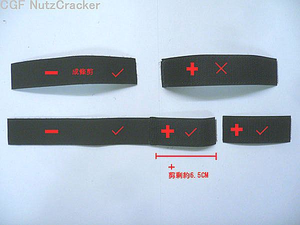

1.條魔術貼有兩邊,
左邊[粗 - 號]係"毛茸茸"個邊,
右邊[粗 + 號]係"吉"手個邊,
幼 剔 同 交差 係代表邊部份接下來係要用的 ~

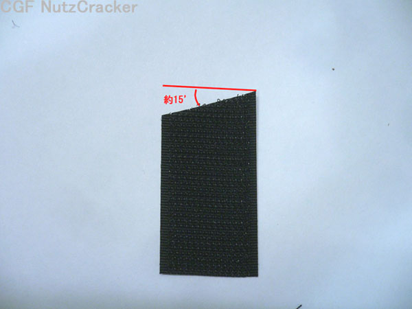

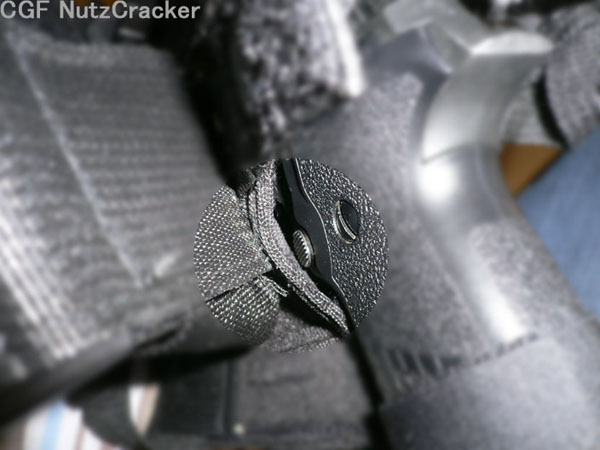

2.將上圖右下角細條o既 [+] 好似圖中甘斜斜地剪一下
3.照圖中甘用針線聯埋佢

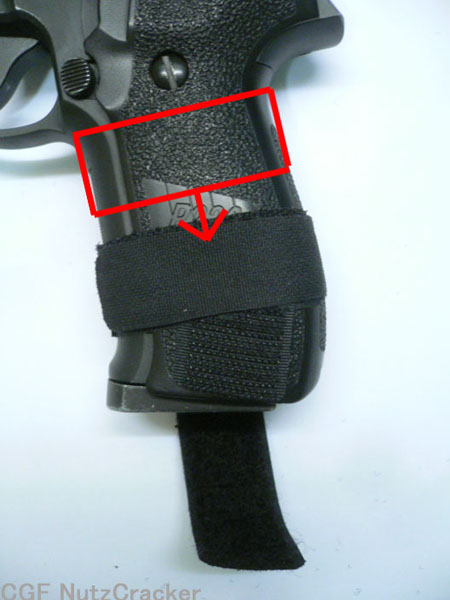

4.完成之後應該大概係咁

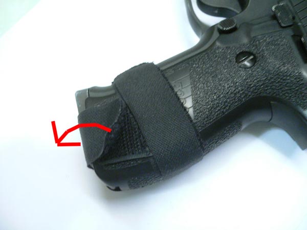

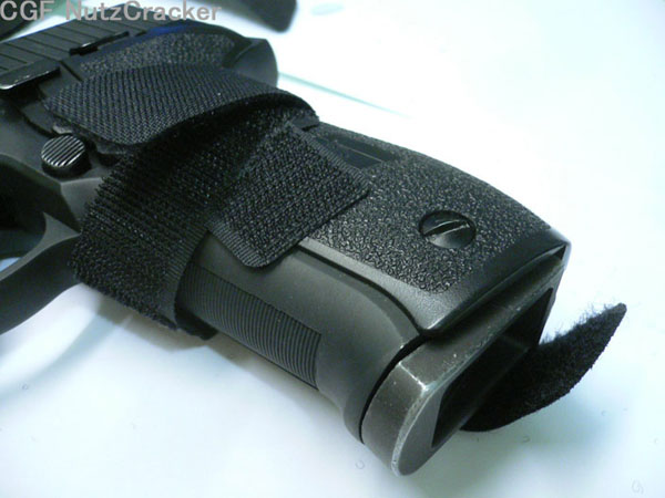

套上支槍o既方法

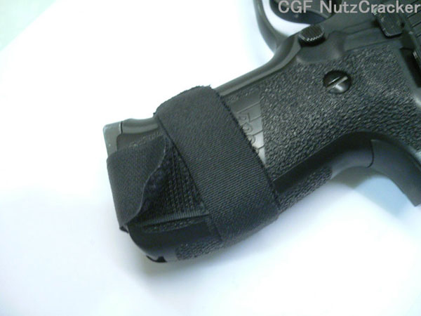

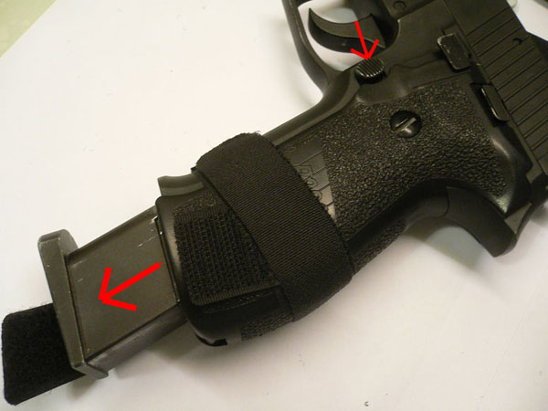

1.係柄位較高位置索緊,貼好
2.用少少力將貼好o既魔術貼慢慢移到槍柄較低位置,作用係穩定魔術貼o既位置

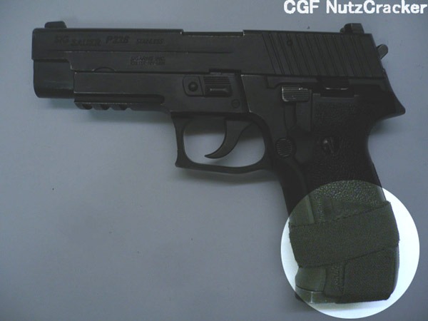

3.將向下 [+] [-] o個兩條略略收剪到適合ge長度
4.完成
點reload?
