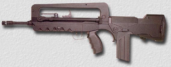

| FAMAS型步槍是法國軍方目前所使用的制式步槍。FAMAS的特色,在於它是犢牛式步槍中,具有特殊造型的一種步槍。FAMAS是由法國的姍帝奴兵工廠
(Manufacture Nationaled' Armes de Saint Etienne) MAS (現已被GIAT併購)所開發完成,並且在1977年7月被法國軍方採用作為軍用制式步槍。法國軍方是從1979年開始納入這種步槍,當初預計收購23萬6000把,之後法國軍方增加採購數量,達到31萬7000把,但是因為預算上的問題,於是只好將採購數量減少至28萬把。 FAMAS在剛開始是提供法國的第一線部隊使用,目前除了陸軍部隊之外,也提供給海軍及空軍的地面部隊使用。 FAMAS的標準型稱之為FAMAS-F1型步槍,除了作為法國軍方的制式步槍之外,其他像阿拉伯聯合大公國、加彭共和國、塞內加爾共和國以及吉布地共和國也都是使用這種步槍來作為軍用制式裝備。 FAMAS具有多項令人感興趣的特色。如前所述,我們知道這種步槍是屬於犢牛式步槍的一種,其他型式的犢牛式步槍都是使用光學鏡頭來作為瞄準器,而FAMAS卻是利用槍管上方提把上的金屬製準星來作為瞄準器。即使儘可能利用最長的長度,但FAMAS的瞄準線長度也不過只有330mm長而已,因此在瞄準上的準確性多少令人感到懷疑。 為了增加選擇性配備,也有另外一型可在提把裝設光學瞄準鏡或夜視鏡的FAMAS型步槍出現。此外,一種沒有腳架,具有405mm短型槍管的突擊兵型卡賓槍FAMAS也被發展出來。 FAMAS-F1的槍管前方附有可調整式的槍榴彈發射裝置,但是就外銷型的產品來說,為了要壓低售價,因此省略了這種發射裝置。FAMAS-F1在扳機護弓內部前方具有一個選擇桿,利用這個選擇桿可以進行保險模式、半自動射擊模式、以及全自動連續射擊模式的切換。此外在槍托下方,彈匣的後方,還具有一個3發點放的裝置。將這個裝置設定在3發點放的模式之下,並且將扳機前方的選擇桿切換至全自動連續射擊模式的話,那麼以後只要每扣一次扳機,就會連續射出3發子彈。而之所以要將這個射擊裝置獨立出來的原因,是為了要增加更多種選擇的可能才這麼做的。 |

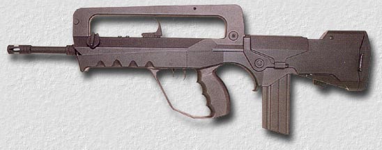

| FAMAS的結構原理,是利用製造時差的延遲反衝原理來完成槍機的動作。在槍機前方所承受的壓力會經由三角形的凸輪傳導至槍機連動座,以便產生槍機打開為止的時差。在這種方式之下,由於發射結束時彈殼很容易附著在槍膛上,因此在槍膛周圍刻有很細的溝紋,以防止彈殼因為瓦斯壓力而產生黏附的現象。 FAMAS由於其獨特的外表,因此在法軍內部素有「小喇叭」的暱稱。至於在最新的衍生產品方面,有一種將扳機護弓加大,一直延長至握柄下方為止的類型出現。這種具備大型扳機護弓的FAMAS型步槍,是考慮到寒冷地區戴著手套的使用者,使其能夠易於使用而設計出來的,而這種類型的步槍,稱之為FAMAS-G1(現階段G1型已停止生產,而由G2型取代,兩者特徵大體相同)。 FAMAS的射擊感,可能是由於使用延屬反衝原理之故,在射擊時的反衝相當強烈。雖然FAMAS的瞄準線很短,但是如果利用附屬腳架的話,仍然有可能進行準確的瞄準。此外,如果更換槍機零件與拋殼囗防塵蓋的話,FAMAS可以變成左側拋殼的型式,這一點也是它深獲好評的地方。 |
