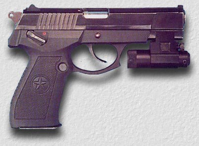

        92式9mm手槍是我國近年來研制成功的又一支新武器,現已交由中國人民解放軍駐澳門部隊使用。該槍通過各種嚴酷環境試驗,堪稱手槍中的佼佼者。

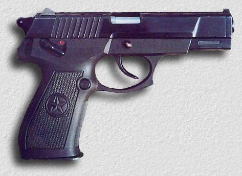

        92式9mm手槍系統主要包括QSZ92式9mm手槍和DAP92式9mm普通彈,經過各種考核和試驗,表明該係統設計合理、性能先進、結構新穎、可靠性商、操作方便、造型美觀,廣泛採用了新結構、新材料、新工藝。主要性能(質量、射擊精度、侵徹力、可靠性、維修性、適應性)處於90年代國際同類武器的領先水平。
        全槍長和質量優於國外同類武器(見表1),手槍彈的殺傷威力,穿甲性能和精度優於國內的各種手槍彈。可靠性優於國內外同類武器,可在各種惡劣環境下使用,故障率低於0.2%。目前國內外手槍通過揚塵和揚塵後淋雨、浸河水(含泥砂)環境試驗的可謂鳳毛麟角,而92式9mm則是其中的佼佼者。該武器系統人機功效好,握持舒適,射擊時不振手,精度好,總體性能達到世界先進水平。

        QSZ92式9mm手槍是我國最新研制成的軍用戰鬥手槍。1998年設計定型,已裝備澳門駐軍並將陸續裝備我軍營以下軍官及有關人員。 該槍便用DAP92式9mn普通彈,也可發射9mm Parabellum手槍彈,發射方式為半自動;閉鎖機構為槍管回轉式;擊發方式為擊鎚式;拉捍分離式發射機構;可單動或聯動發射;除有手動保險針、還有擊針保險和跌落保險;具有膛內有彈指示、彈匣餘彈顯示及空倉掛
機功能;配用簡易機械瞄具(有熒光夜瞄點),並設有激光瞄具接口,可安裝激光瞄具;彈匣容量為雙排15發彈匣,每支槍配備兩個彈匣。
        QSZ92式9mm手槍結構先進、性能可靠、精度好、零件少、質量輕;造型美觀大方,握持舒適;採用單元化組件結構形式,勤務性好;設有便於左右手操作的彈匣扣和保險扳把,操作方便,人機工效好。

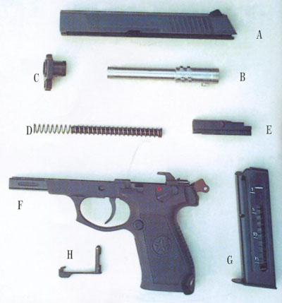

全槍結構
a. 自動機
        自動機由槍機組件、槍管、槍管套、復進簧、復進簧導桿、聯接座等零部件組成。 槍機組件由槍機、擊針、回針簧、拉殼鉤部件、拉殼鉤頂銷、拉殼鉤頂銷簧、擊針保險軸、擊針保險簧及照門等零件組成。 拉殼鉤部件由拉殼鉤和有彈指示捍組成。 擊針保險機構和抽殼機構均裝在槍機組件上;槍機是聯接自動機所有零件的載體。槍管從槍機前端裝入,槍管上的起動螺旋面與聯接座上的螺旋槽配合完成開、閉鎖動作。
b. 擊發、發射機構
        擊發、發射機構由發射機座、擊鎚部件、阻鐵部件、拉桿部件、保
險、單發槓桿及各種簧組成。 擊鎚部件由擊鎚、擊鎚簧、擊鎚簧座、擊鎚簧桿、套管、擊發槓桿等零件組成。 阻鐵部件由阻鐵、阻鐵簧及套管組成。 拉桿部件由拉桿、扳機、拉桿軸及扳機簧組成。發射機座作為支承件,通過擊鎚扳機軸和阻鐵軸連接各部件,單發槓桿連接在保險上,保險通過發射機座上的開口孔與其連接。

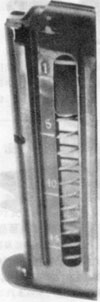

c. 彈匣
        彈匣採用前傾式平行四邊形雙排彈匣,兩側面均有顯示餘彈數的刻線和數值彈匣由彈匣體、托彈簧、托彈板、托彈簧底板和彈匣蓋組成。彈匣兩例面均有顯示餘彈數的刻線和數值(1.5.10.15);射手可方便、迅速地知道彈匣中的餘彈數。該供彈具採用了目前世界手槍很少採用的前傾式平行四邊形雙排彈匣,其環境適應性優於其他任何手槍雙排彈匣,且裝彈方便、迅速,勤務性和人機工效都極為優越。
d. 握把
        握把由握把部件、彈匣扣及彈匣扣簧組成。它採用注塑成型,從而大大減輕了全槍的整體質量。造型上盡量採用流線型設計,握持舒適,美觀大方。
e. 掛機扳把
       全槍零部件通過掛機扳把連接成一個整體,並通過其實現空倉掛機。

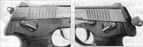

3.4  保險機構
        該搶保險機構有手動保險和擊針保險兩種保險裝置。手動保險:擊鎚位於待擊狀態,向上扳保險扳把轉至水平位置,此時頂開阻鐵,解脫擊鎚,保險齒進入擊鎚方孔中並將其掛住,保險上齒進入搶機凹面鎖住槍機,擊鎚和槍機均被鎖住,全槍處於鎖死狀態。擊針保險:在非射擊狀態,擊針保險始終處於保險狀態,只有在扣壓扳機時,拉桿帶動擊發槓桿回轉,向上頂開擊針保險軸,才能釋放擊針完成擊發。以上兩種保險機構的設置,大大增加了手槍的安全可靠性和機動靈活性。

B. 槍管
C. 槍管套
D. 覆進簧及導桿
E. 連接座
F. 發射組件及握把
G. 彈匣
H. 掛機板把
