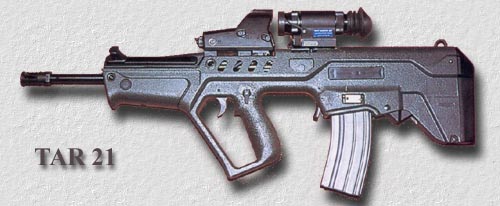

從1947年開始,以色列的許多領域引起了世人的矚目,僅僅在輕武器領域就湧現出了許多最優秀的設計和產品。最近,以色列軍事工業公司(IMI)所屬的特拉維夫公司,展示了他們的最新成果---一種新型無托突擊步槍系列,該系列最初命名為"先進突擊步槍"(AAR),現在稱之為TAR-21或塔沃爾突擊步槍,由IMI自行研制生產。 TAR-21突擊步槍,主要為安全部隊和執行特種任務的人員設計;另外,亦衍生了TAR-21短突擊步槍,主要裝備特種作戰部隊、空降部隊和主戰坦克乘員;TAR-21亦可配裝較長的槍管和兩腳架,作輕機槍使用。 這種5.56mmxTAR-21突擊步槍採用無托(槍身和槍托一体化)的設計,彈匣位於扳機的後部,使得全槍長顯得更短,便於攜行,而且易於裝卸彈匣。其次,全槍重心位置安排在武器系統的後部,而大多數的制式步槍則在前方。 |
| TAR-21的重量略大約3.6kg(包括瞄準器,上滿30發彈的彈匣及背帶),理論射速約為900發/分。為適用NATO

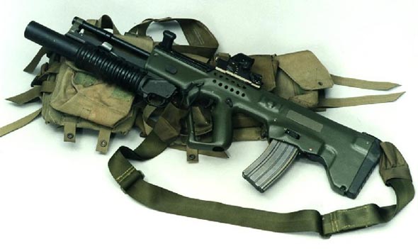

SS109 5.56mm制式步槍彈,其膛線纏距為7英寸(177.8mm),內膛鍍鉻,同時為提高射擊精度,槍管採用浮動技術。 TAR-21可採用多種方式進行瞄準,裝有一個簡易的整體式機械瞄具,根據需要也可安裝紅點式瞄準器和望遠瞄準器。正如人們所期望的,TAR-21還可以配用一些戰場上所需要的附屬裝置,如M203榴彈發射器和兩腳架,而且還可以更換各種不同長度的槍管。 |

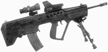

![]() 裝上腳架及倍數瞄準器的TAR-21 |
