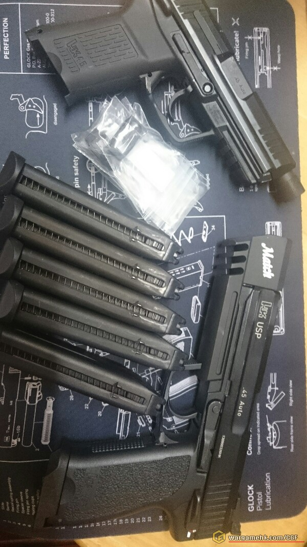

首先如果有追開隔離POST既師兄可能都見我講過我等左呢支槍好耐
咁當然我咁鐘意呢支槍...唔止會入一支啦...入左兩支返黎諗住一支拎去整沙色下身...一支就粗打落場玩
原本諗住一拎到都出開箱文...但有小意外到今日先到手
開多個POST既原因係因為拆解過程中發現左D野...希望對其他未買OR買左又怕打爆既師兄有多D了解
注 : 兩支都係全新...一槍都未開過情況下拆解
首先第一支圖中所見...隻飛機新槍都刮到花晒...好明顯(應該)計錯數...唔係好0岩入
第2點...拍頭係正圓形...但隻飛機唔係正圓...留意飛機尾右下...同個紅色圓圈痴埋左了
第3點...飛機輕微斜少少(模擬彈匣有彈頂斜隻飛機)...飛機尾直鏟飛機座(好多師兄咁樣鏟爆隻飛機)
好喇...到爆埋第2支...發現條SLIDE造功有D唔同 (左邊係第2支)
到睇埋隻飛機(左邊係第2支)...明顯花得少好多
黎到呢度因開始打字難以表達...所以錄左段片 https://www.youtube.com/watch?v=UcCvM9tyvRs
片中所見...第2支個飛機座跟飛機暢順度同第1支完全兩回事
呢度我諗應該解釋到點解一堆師兄打幾匣就爆...一堆師兄打10幾20匣依然冇乜問題
雖然大家都係叫第一水貨...但明顯第一水貨至少有兩批唔同...所以老土0個句都係睇運氣...睇下抽中邊一批
至於抽中會卡0個批...就各施各法執執佢吧...網上已有POST教人點樣執執佢...
我自己係直接執飛機座+用1500沙紙磨返滑隻飛機(詳細步驟 => https://youtu.be/5G2ZvOLNqZI 執完到7月17號打緊第3支氣完好無缺)
至於另一個問題...見唔少師兄話好快鏟爆LOCK SLIDE位...LOCK唔到SLIDE
我自己研究左一陣...發現應該同個SLIDE STOP 暢順度有關...個SLIDE STOP上得唔順去唔到最頂
下下LOCK一半...所以個位會好快崩...同1911情況差唔多
以下我都錄左段片 https://www.youtube.com/watch?v=Nbsx5XToUVM
用最古老既方法...直接彈匣彈弓加壓...迫個SLIDE STOP上到最高
當然仲有其他方法...由於第一次邊拍邊整...用左最簡單方法展示比其他師兄睇
今次呢支HK45C 既主要問題大概都係呢兩樣
最後以我咁期待呢支槍黎講...真心有D失望

佢應該講緊呢兩片野
而夾到下身應該係下圖紅圈位...可能隻SLIDE STOP 做厚左少少
紅圈位同SLIDE有干涉...比條SLIDE夾實頂唔到上去LOCK SLIDE
[ 本帖最後由 Kwind 於 19-10-2017 12:32 編輯 ]

太鬆佢會向左鬆出黎,就會卡住條slide
