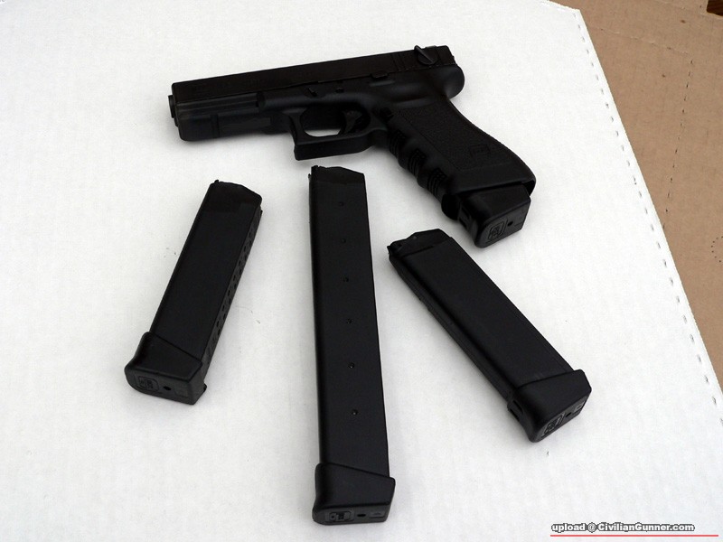

作者: F22    時間: 26-7-2012 07:46
原帖由 gtoray 於 26-7-2012 03:40 發表
Glock18隻匣冇咁長,影響較少吧?所以不用彎匣
早期mp5都係直匣
後來做出彎曲設計令上彈暢順
但背後既測試數據就懶得搵了
阿公你好似忘記咗有長匣呢樣野..........原裝31飛換埋厚底有成34飛..........
薄底長匣
全部厚底
喂.............

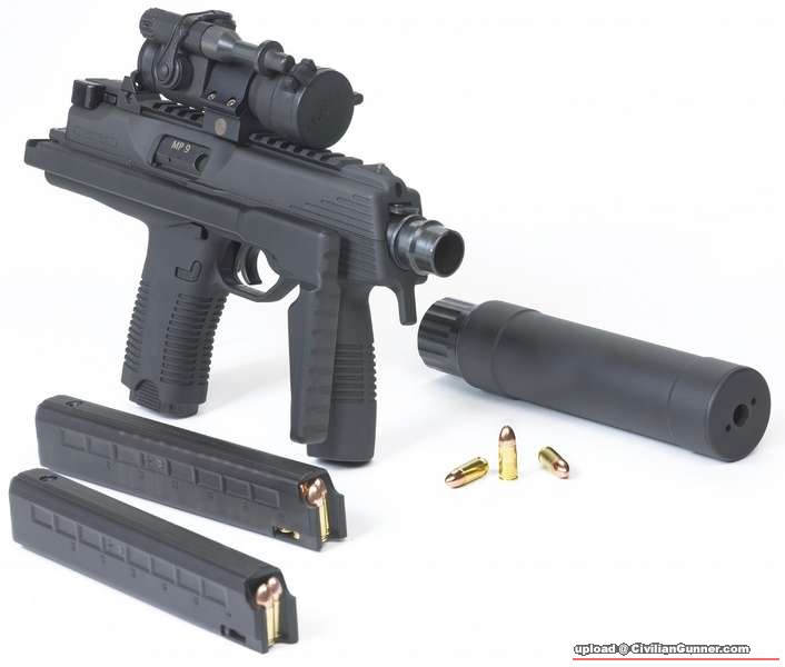

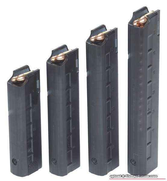

各位好似忘記咗仲有MP9...........

作者: gtoray    時間: 26-7-2012 13:40
原帖由 F22 於 26-7-2012 07:46 發表
170184
薄底長匣
170185
全部厚底
170186
喂.............
170187
170188
各位好似忘記咗仲有MP9..... ...
所以我諗都係"話"會暢順d
好似d人普左鯊魚戰衣咁
快0.0x 秒
