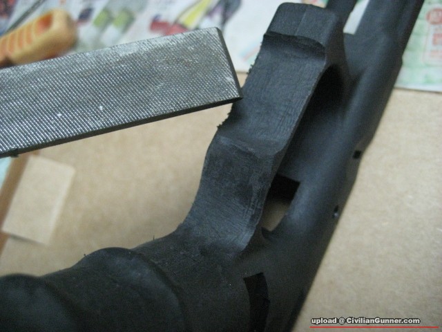

作者: F22    時間: 19-9-2012 07:36     標題: 我呢期都中咗Glock毒~~

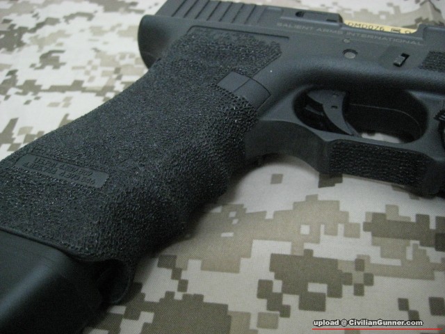

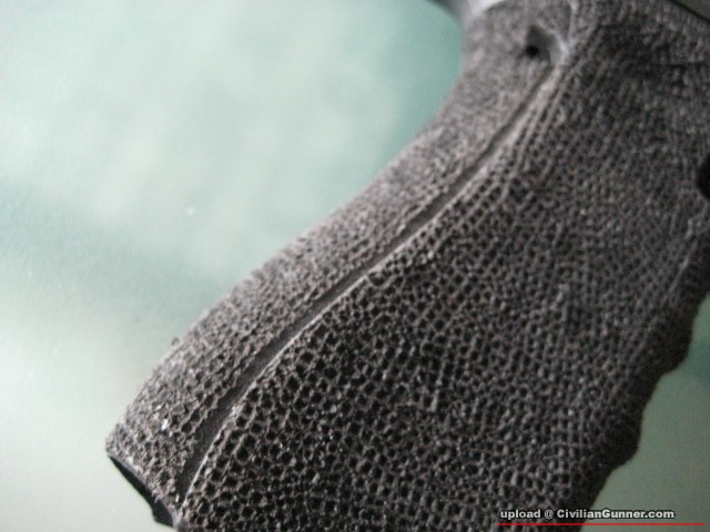

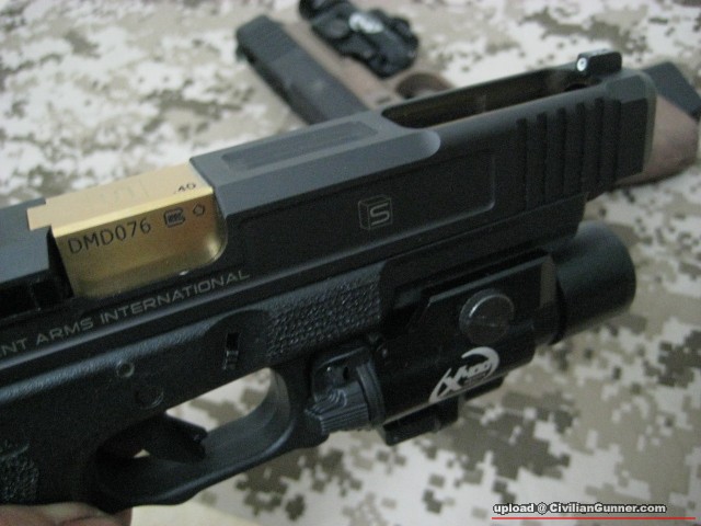

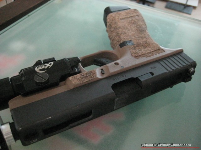

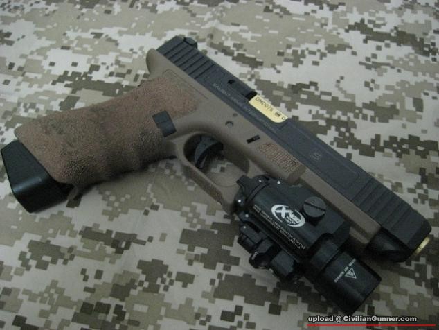

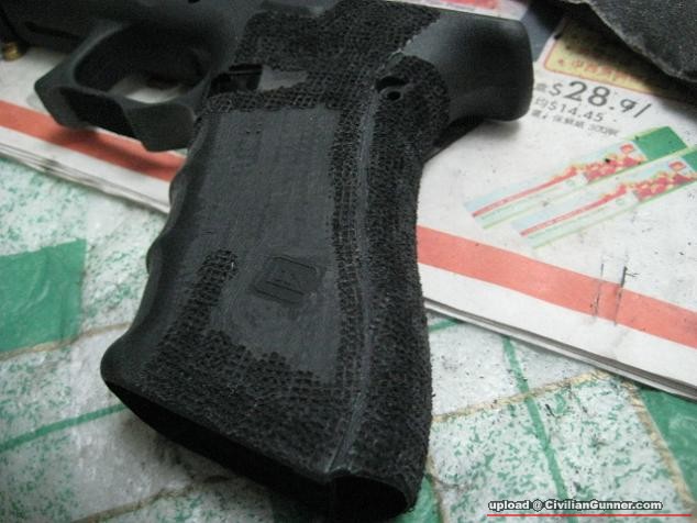

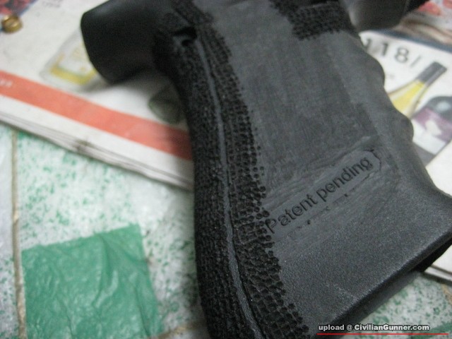

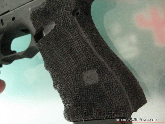

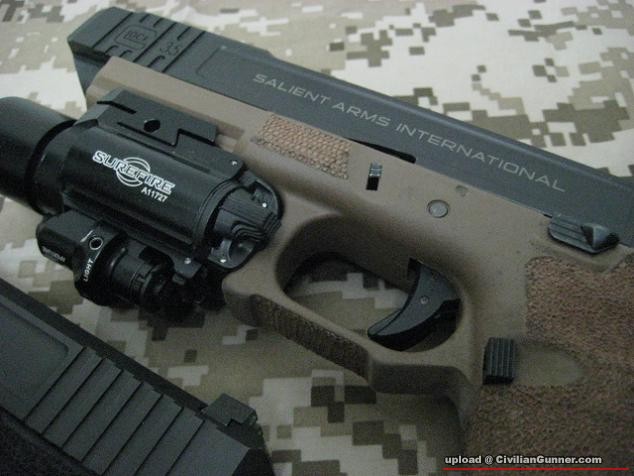

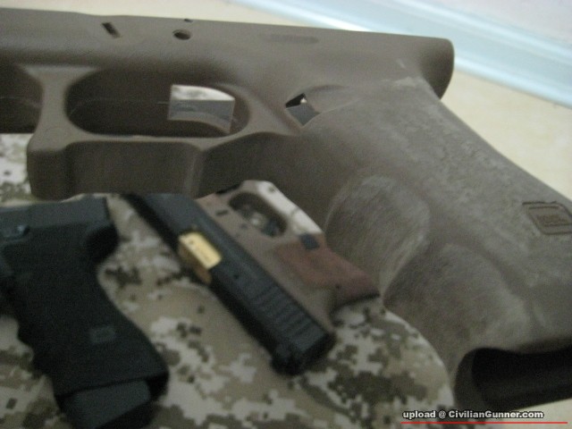

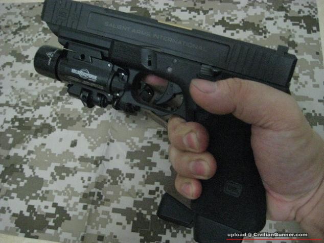

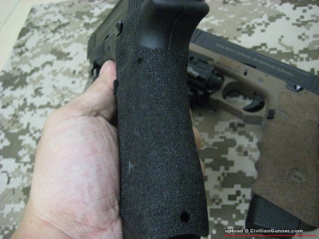

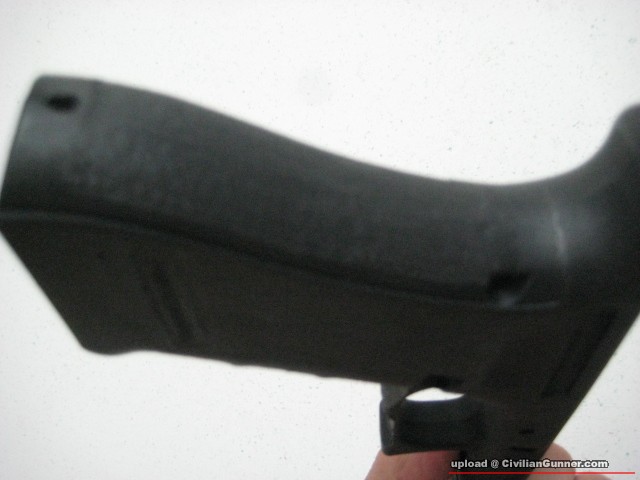

呢排RCman兄好似有無限金錢咁經常放毐,我都要露返兩手............

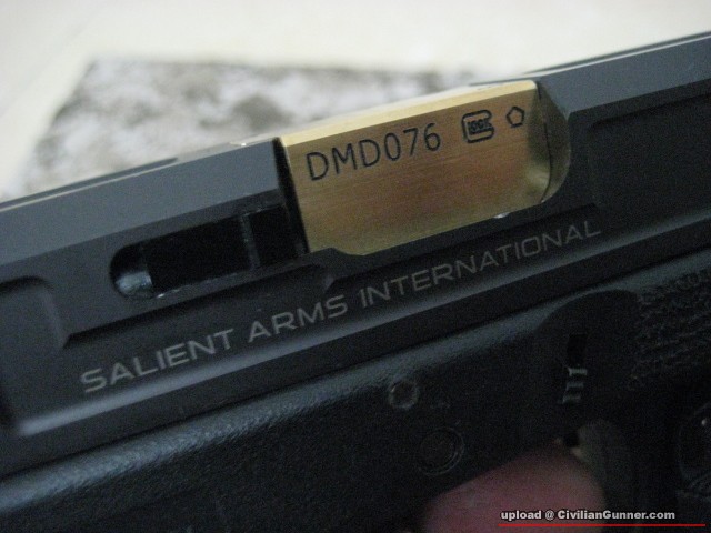

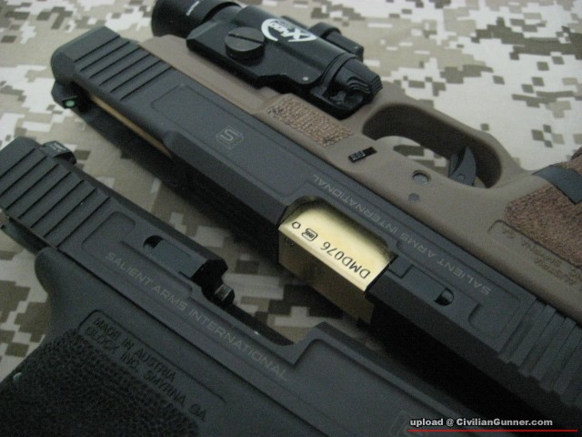

呢期大熱AS SALIENT ARMS INTERNATIONAL GLOCK 35滑架~~
兩支本體都係馬記(永遠正確) ,吉打下身加工,PDI內管及魔膠,根磨跌快Extended slide stop及發光sight(黑色嗰支)
首先黑色呢支就係小弟我的,用馬記改冇咩好執,玩得SALIENT ARMS 主力係改下身
改下體嚟嚟去去都係先刨後雕.............
Extended slide stop可以話玩Glock必換啦,另外加返條假pin
銅外管刻字油返黑色

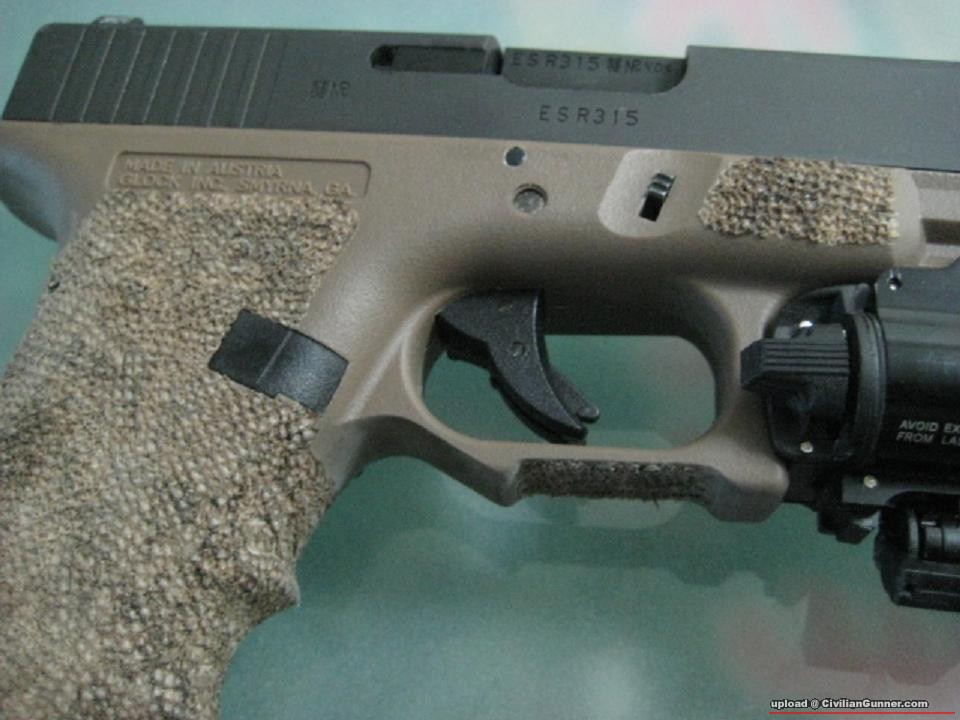

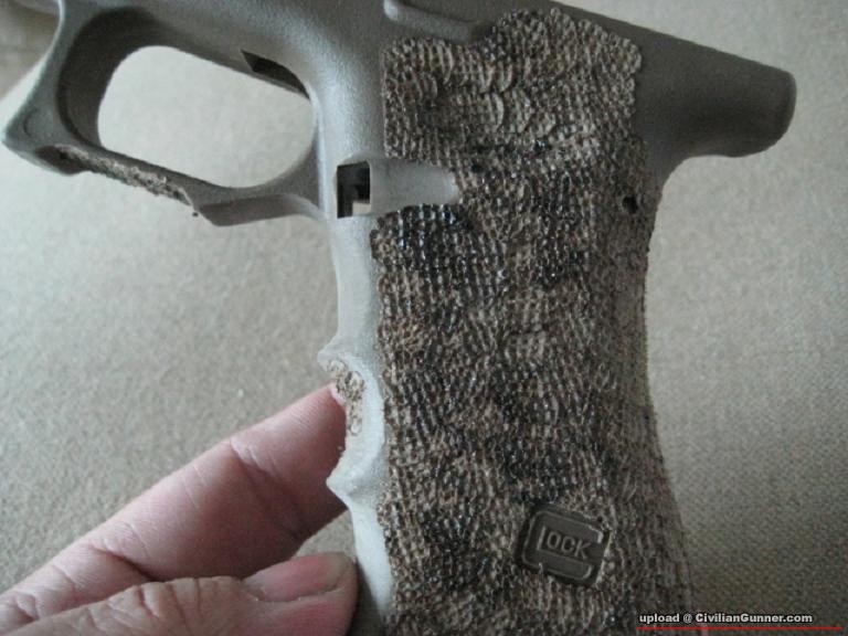

至於支沙色係我同事比我支黑色毒到之後買嚟解毒~~~

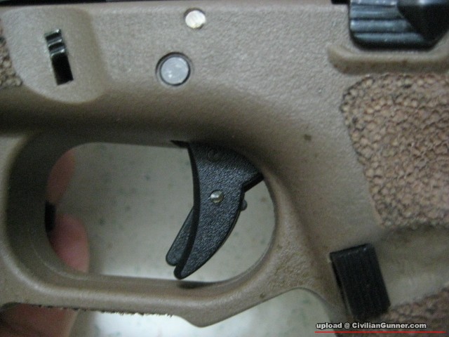

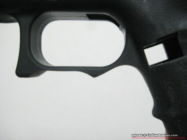

兩支trigger guard磨法有分別,同事支沙色磨直線我支就曲線.........
另外支沙色改咗trigger短行程,原裝虛位完全冇晒..........
多謝收看!!

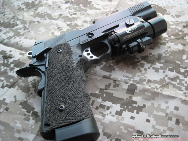

想請敎下師兄你個Grip的紋係咪用專用頭去壓D紋出來傢?
我看過相關做法,好似有一種專用頭可以做到甘細密的。
作者: 2slow    時間: 19-9-2012 08:38
黑金~ 好靚仔

作者: sk8er    時間: 19-9-2012 09:28
師兄~條slide係咩邊間出架?
作者: chimawoo    時間: 19-9-2012 09:34
原帖由 sk8er 於 19-9-2012 09:28 發表
師兄~條slide係咩邊間出架?
Airsoft Surgeon
作者: sk8er    時間: 19-9-2012 09:38
係一set 連埋外管??幾$? 黑金
邊到有貨?得紅狼有?
THX
[ 本帖最後由 sk8er 於 19-9-2012 09:42 編輯 ]

Slide 連 Outer Barrel
日本首都有貨

作者: 2slow    時間: 19-9-2012 10:58

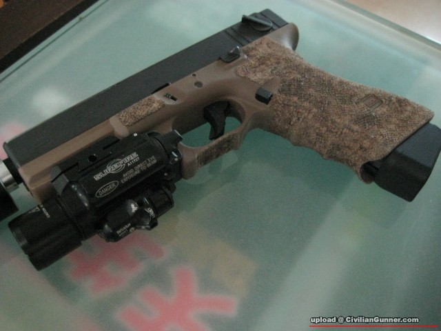

請問樓主果兩支 X400 有咩分別, 好似有d唔同

原帖由 RCman 於 19-9-2012 08:33 發表
嘩!師兄你呢對孖寶好靚呀
我之前都想過買,不過我怕金色外管會nut色。
所以未有下手哦!
我看過相關做法,好似有一種專用頭可以做到甘細密的 ...
兄台你大把貨啦~~
放心,條金色外管係銅做,點磨都係金色!!

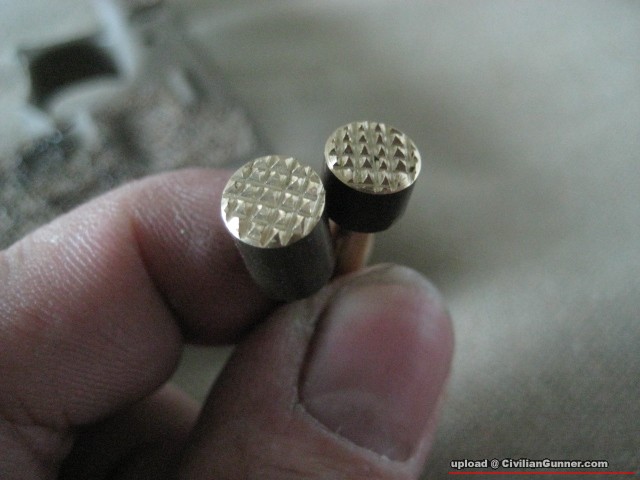

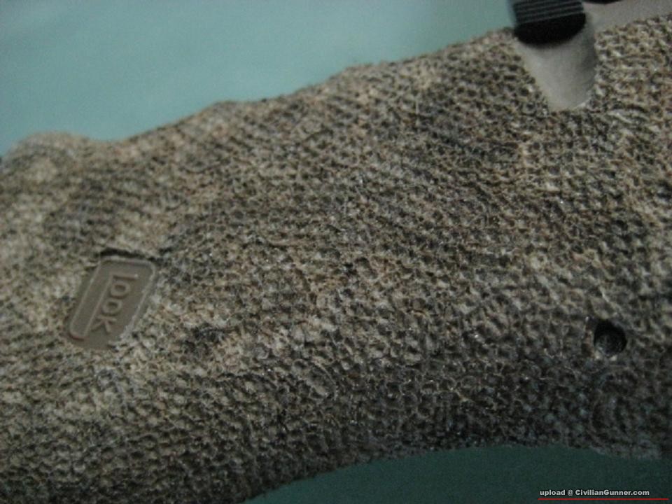

隻Grip只係用辣雞慢慢雕,後尾支沙色我加工支雞咀篤一吓有兩個窿,已經快三倍有多...........(馬沙?)

原帖由 2slow 於 19-9-2012 10:58 發表
早買同遲買,齊字同唔齊字囉............

我就係想知個雞咀係邊道找到,求師兄指點

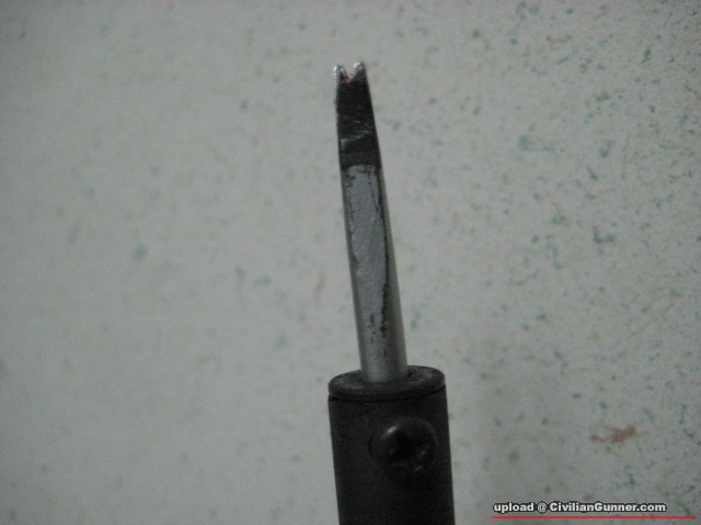

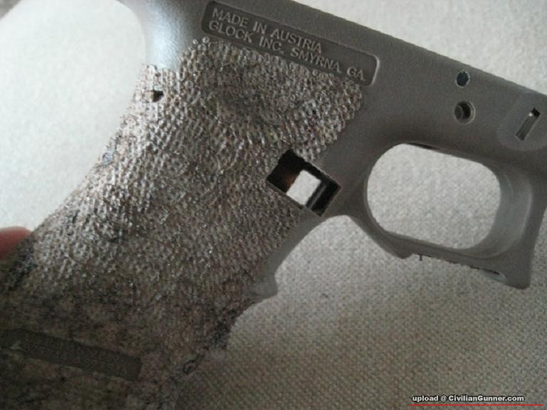

作者: F22    時間: 19-9-2012 14:51
原帖由 RCman 於 19-9-2012 14:32 發表
我就係想知個雞咀係邊道找到,求師兄指點
真鐵嗰種方格仔我都揾唔到呀..........
而我就只係用一字批嗰款雞咀中間開坑再磨細外邊就可以一篤兩窿............

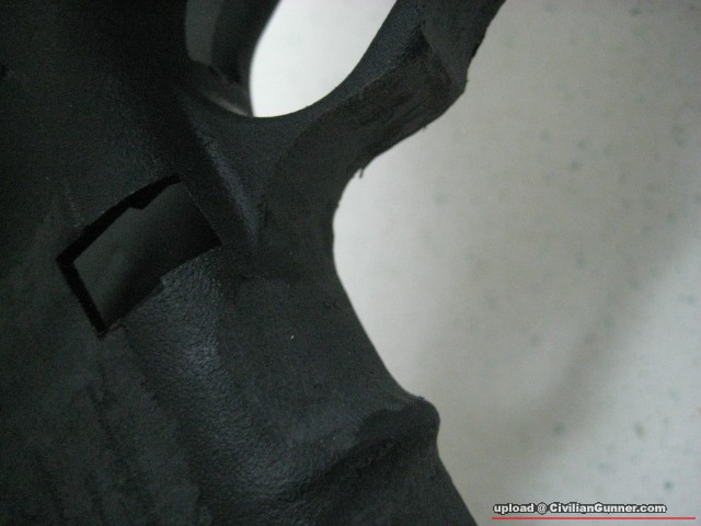

作者: F22    時間: 19-9-2012 18:48
原帖由 RCman 於 19-9-2012 15:01 發表
方便提供照片參考嗎?
如果我能應付得來呢種DIY Grip
我也想下一支GLOCK用上金管SAI
簡單野...........
等你發動無限金錢就可以搞返支啦.........
圖片附件: IMG_4902.JPG (19-9-2012 18:48, 37.88 KB) / 該附件被下載次數 224
http://wargamehk.com/cgf/attachment.php?aid=174693
圖片附件: IMG_4903.JPG (19-9-2012 18:48, 44.33 KB) / 該附件被下載次數 225
http://wargamehk.com/cgf/attachment.php?aid=174694

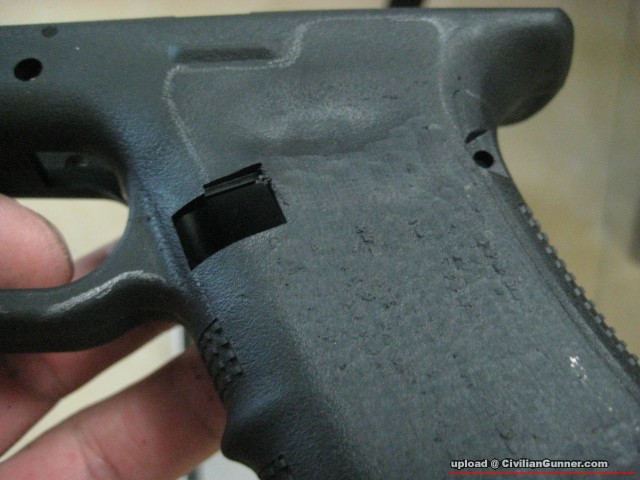

作者: F22    時間: 20-9-2012 00:55
原帖由 2slow 於 19-9-2012 22:54 發表
係咪要加熱先可以用ga
當然要啦,呢支係辣雞喎?

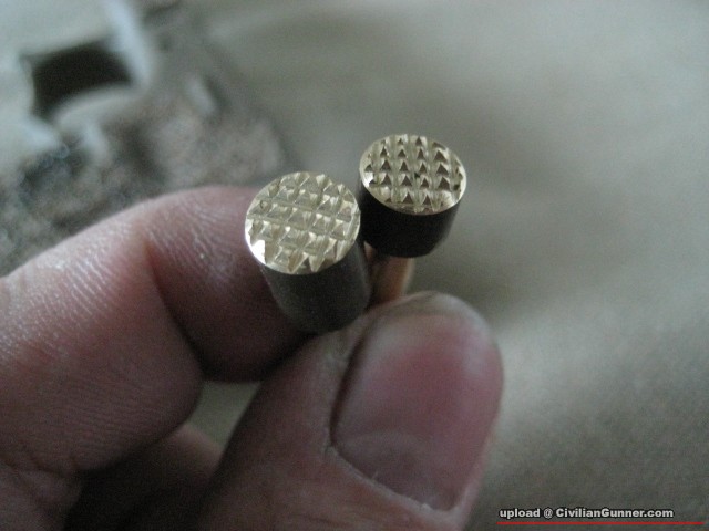

作者: RCman    時間: 20-9-2012 16:58
買左個雞咀,準備下個project學野
圖片附件: IMG_1397.jpg (20-9-2012 16:58, 72.5 KB) / 該附件被下載次數 162
http://wargamehk.com/cgf/attachment.php?aid=174789

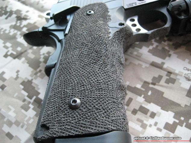

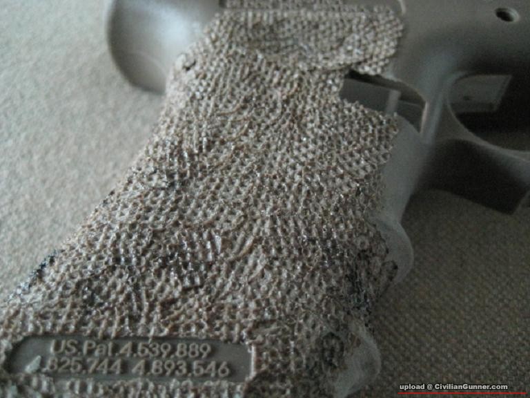

作者: F22    時間: 21-9-2012 07:42

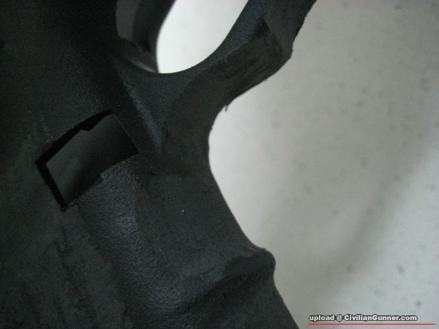

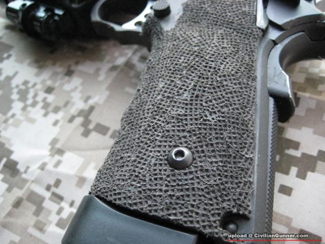

阿媽教落:無既就做啦................
好靚格仔餅呀喂...............
初次用控制火喉唔好燒濃咗添........... 黑色就冇問題............
右面開始掌握到啦........ 我想要的方格仔呀........
十五分鐘已經完成八成以上,之前起碼雕幾個鐘...........

作者: sdu113    時間: 21-9-2012 08:24
師兄可唔可以分享下打磨下身及trigger guard

原帖由 2slow 於 21-9-2012 09:07 發表
  有無Video教學呀
網上找到很多,不過我想問F22師兄,
呢兩個頭是否自製?用打磨要果種鋼件自己切割成這樣子?
因為我係網上影片見人家的都是用類似這種頭的
作者: F22    時間: 21-9-2012 11:06
原帖由 RCman 於 21-9-2012 09:17 發表
網上找到很多,不過我想問F22師兄,
當然係自制啦~~ 先用車床車齊然用三角銼開十字坑..........
作者: RCman    時間: 21-9-2012 11:09
原帖由 F22 於 21-9-2012 11:06 發表
明白師兄

作者: F22    時間: 24-9-2012 18:11
之前黑咗啲位好彩可以返雕,而家冇咁黑係深啡色..........
"給"格仔印支辣雞唔使好勁,30W夠做,我支40W所以黑晒..........
啲色我當迷彩算數..........
trigger guard底特寫
下次挑戰Gen4...........

作者: hung    時間: 24-9-2012 20:52
嘩 ! 蛇紋顏色 ! 好靚仔喎
作者: F22    時間: 24-9-2012 23:41
原帖由 hung 於 24-9-2012 20:52 發表
嘩 ! 蛇紋顏色 ! 好靚仔喎
你咁講望真啲又幾似喎……
作者: sk8er    時間: 25-9-2012 11:52     標題: 回覆 63# 的帖子
靚~~
見D人燒之前 磨左先
其實使唔使~?
作者: kai_matt    時間: 25-9-2012 12:10     標題: 回覆 63# 的帖子
錯有錯著
沙色有啲啡黑又幾靚

作者: F22    時間: 25-9-2012 15:44
原帖由 sk8er 於 25-9-2012 11:52 發表
靚~~
見D人燒之前 磨左先
其實使唔使~?
呢種客制化冇一定標準,就好似廚師推介咁想點就點……
唔磨都可以,但磨完再雕一定靚啲,啲高低級位冇咁明顯……
我第一頁頂樓有件未雕沙色就係上面呢支…
[ 本帖最後由 F22 於 25-9-2012 15:57 編輯 ]
作者: F22    時間: 25-9-2012 15:49
原帖由 kai_matt 於 25-9-2012 12:10 發表
錯有錯著
沙色有啲啡黑又幾靚
我有少少唔多滿意係右面唔夠深色……
作者: F22    時間: 25-9-2012 15:54
原帖由 潛陣水 於 25-9-2012 14:32 發表
咁大功夫
唔大啦……
支黑35用單針,雕咗十個幾鐘……
支沙35用雙針,要三個幾鐘……
支蛇紋18用印仔,三十分鐘……
咁邊樣大功夫呢?

說好了的小小心得分享............
朋友的我們牌Gen4下體,先用鉛筆起個稿先
架生要半圓銼,沙紙及電磨機
凸起唔要,釘都唔要
全部凸點同我磨清光!!另外握位可以執圓少少就更好揸
trigger guard底中指位唔好偷得太盡太入,小心磨穿!!
前面平位我係先磨機後用平銼執平
彈匣制後方弧位都係用磨機磨出嚟
trigger guard底用銼執完就用沙紙執滑中指位(因為唔辣)
當執好晒而自己又覺得好揸手就可以準備雕啦........
我自己就鐘意先雕晒邊位之後再雕中間,想點雕都可以,自由發揮啦.........
另外,WE比吉打更硬,我支40W辣雞都係OK夠力咋...........
Gen4有兩條線我留返佢........WE起格仔紋比吉打靚,估佢唔到.........

作者: cyrilhl    時間: 2-10-2012 15:12     標題: 回覆 74# 的帖子
如果用馬內部件裝呢個gen 4 下身條軌有排磨
因為�堶戚曭蓬N咁放條軌落去條slide 同下身有極大虛位
祝師兄好運

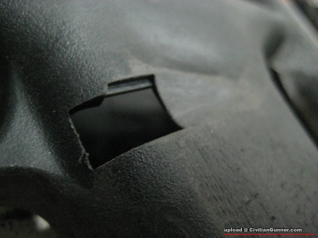

作者: F22    時間: 3-10-2012 06:55
原帖由 cyrilhl 於 2-10-2012 15:12 發表
祝師兄好運
WE下體擺到明成級凸起咗啦,咁都中招我仲使出嚟玩?
圖片附件: IMG_4962.JPG (3-10-2012 06:55, 54.38 KB) / 該附件被下載次數 220
http://wargamehk.com/cgf/attachment.php?aid=175510
作者: cyrilhl    時間: 3-10-2012 13:02
係有分別,不唔過係呢個位頂高左條軌,而係你紅圈及近槍咀果邊成條下身有少少向下曲,所以另到條軌唔岩位,情況比gen3果時仲緊要
效果會好似咁
作者: F22    時間: 3-10-2012 15:54
原帖由 cyrilhl 於 3-10-2012 13:02 發表
效果會好似咁
http://www.imageislive.com/data/attachment/portal/201206/12/ ...
多謝資訊!
不過要等有槍到先試到……

作者: F22    時間: 9-10-2012 07:43
改KP05下體
有啲似KP08
儘量少啲返手啲格仔會靚啲
