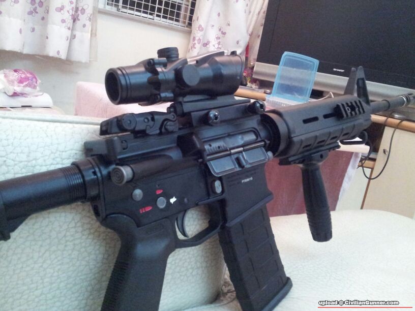

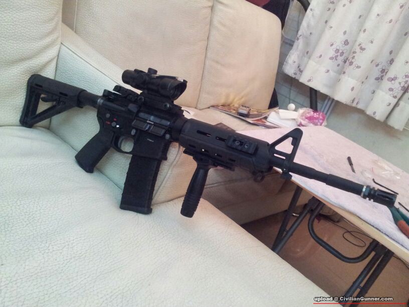

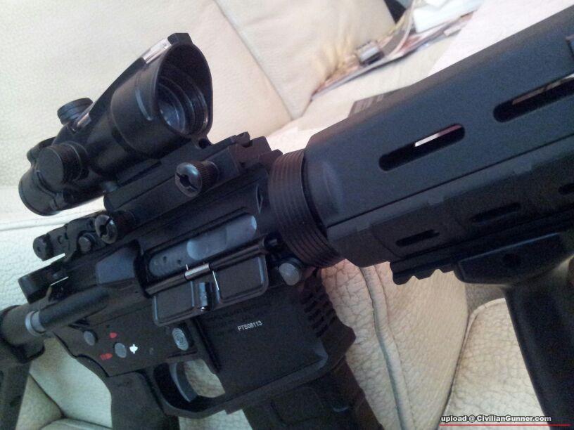

貼一貼此槍芳容,一身大國品牌零件,唔好問我幾多錢也...
圖片附件: IMG-20130214-WA0023.jpg (18-2-2013 17:28, 101.15 KB) / 該附件被下載次數 250
http://wargamehk.com/cgf/attachment.php?aid=185826
圖片附件: IMG-20130214-WA0024.jpg (18-2-2013 17:28, 99.64 KB) / 該附件被下載次數 268
http://wargamehk.com/cgf/attachment.php?aid=185827
圖片附件: IMG-20130214-WA0025.jpg (18-2-2013 17:28, 92.26 KB) / 該附件被下載次數 253
http://wargamehk.com/cgf/attachment.php?aid=185828

作者: ~~方~~    時間: 22-2-2013 00:38
原帖由 Dave 於 18-2-2013 17:28 發表
師兄, receiver extension nut 你裝反左
凹左果邊應該向尾托方向
附圖
我是來留明的
[ 本帖最後由 ~~方~~ 於 22-2-2013 00:44 編輯 ]
作者: Dave    時間: 22-2-2013 11:16
eeeee~ 又係WO ,謝謝指正.. 番家裝番好佢先
