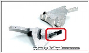

RCman請問Safety 的右邊要修那個地方..因我裝完右邊.已經好緊..
作者: RCman    時間: 16-3-2013 18:15
原帖由 聶風 於 16-3-2013 16:07 發表
右邊Safety 條蕊,唔修的話會與Grip safrty有磨擦而導至Grip safety 不能回陣。

唔好意思唔係好明..是否要磨幼佢..?
圖片附件: 7999_1.jpg (16-3-2013 18:57, 13.21 KB) / 該附件被下載次數 617
http://wargamehk.com/cgf/attachment.php?aid=187686
作者: RCman    時間: 16-3-2013 19:05
原帖由 聶風 於 16-3-2013 18:57 發表
唔好意思唔係好明..是否要磨幼佢..?
187686
我係甘做,磨下裝下,Grip safety 順就要停手
good luck

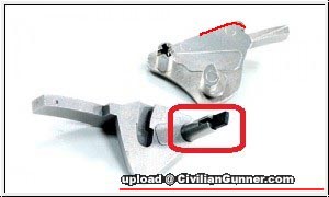

作者: RCman    時間: 16-3-2013 19:08
另,我左邊safety 在off時後,個圓角頂住條slide底
所以跟紅色位置修入左少少至無事及順利滑動。
