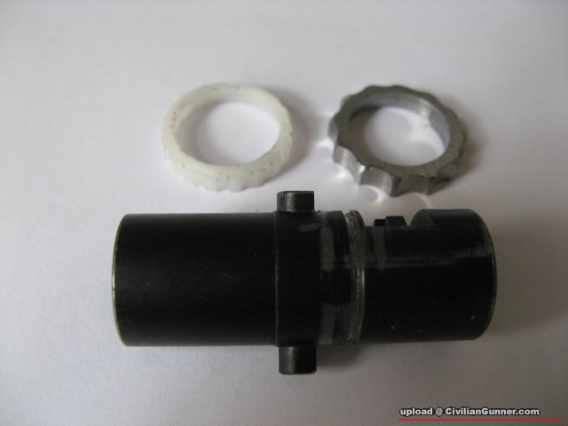

Design有咩特別?∼∼∼
作者: kidult    時間: 23-3-2013 09:36
原帖由 aramua 於 23-3-2013 09:29 發表
Design有咩特別?∼∼∼
放便你較hopup,  唔使掹彈匣
作者: aramua    時間: 23-3-2013 11:35
類似我咸豐年前已做過
膠ring又做過
鋼ring又做過
對我無咩驚喜∼∼∼∼

係唔係個ring 有螺旋型高低位?? 我唔係幾明佢個原理

作者: aramua    時間: 23-3-2013 23:44
原帖由 kidult 於 23-3-2013 12:27 發表
個ring 有條亞基米得曲線的坑糟
轉下就可以令roller packing上下移動~~~

ching,  有冇用佢個銅ring,  同埋係唔係原裝兩粒老鼠屎??因為我改左用彈弓
作者: aramua    時間: 24-3-2013 20:51
上下裝個兩粒"的仔"的用途可否説明一下
我做的那個只有下面"的仔”
用途等同機米∼∼∼
作者: ctman    時間: 24-3-2013 21:04
理論上係頂實個roller唔俾佢上move,我相信等同廢左個roller cushion= AEG hopup
