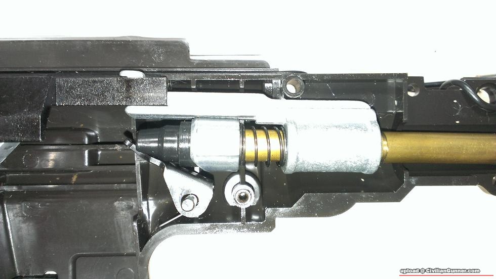

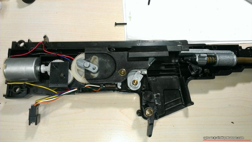

分解後
上身構造
其實內部好簡單
圖片附件: image.jpg (24-7-2013 17:35, 80.67 KB) / 該附件被下載次數 302
http://wargamehk.com/cgf/attachment.php?aid=196600
圖片附件: image.jpg (24-7-2013 17:35, 95.37 KB) / 該附件被下載次數 235
http://wargamehk.com/cgf/attachment.php?aid=196601

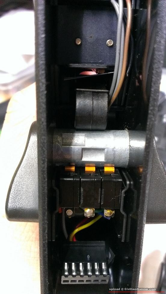

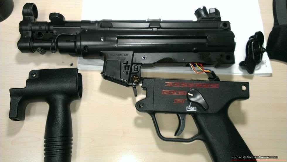

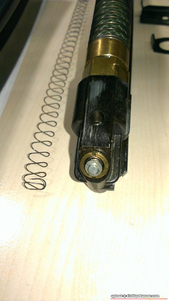

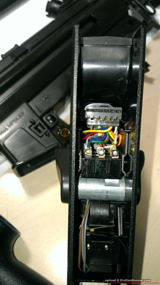

作者: 1392    時間: 24-7-2013 17:44
下身構造
其實當年都算好嘢,唔係用電板,用槓桿原理和電子開關做到安全、單、三連和全自動。
圖片附件: image.jpg (24-7-2013 17:44, 106.79 KB) / 該附件被下載次數 275
http://wargamehk.com/cgf/attachment.php?aid=196603
圖片附件: image.jpg (24-7-2013 17:44, 99.6 KB) / 該附件被下載次數 268
http://wargamehk.com/cgf/attachment.php?aid=196604

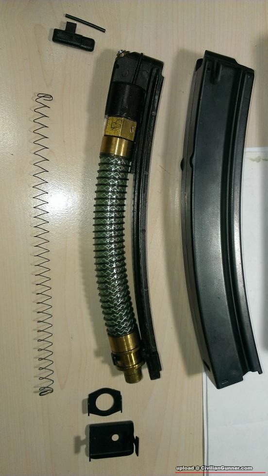

作者: 1392    時間: 24-7-2013 17:50
彈匣構造
氣缸不是金屬,而是膠水喉!
圖片附件: image.jpg (24-7-2013 17:50, 102.75 KB) / 該附件被下載次數 264
http://wargamehk.com/cgf/attachment.php?aid=196606
圖片附件: image.jpg (24-7-2013 17:50, 76.22 KB) / 該附件被下載次數 252
http://wargamehk.com/cgf/attachment.php?aid=196607
作者: geoprotex    時間: 24-7-2013 17:53
氣缸設計真係有創意喎,只係好奇個缸可承受幾大壓力?

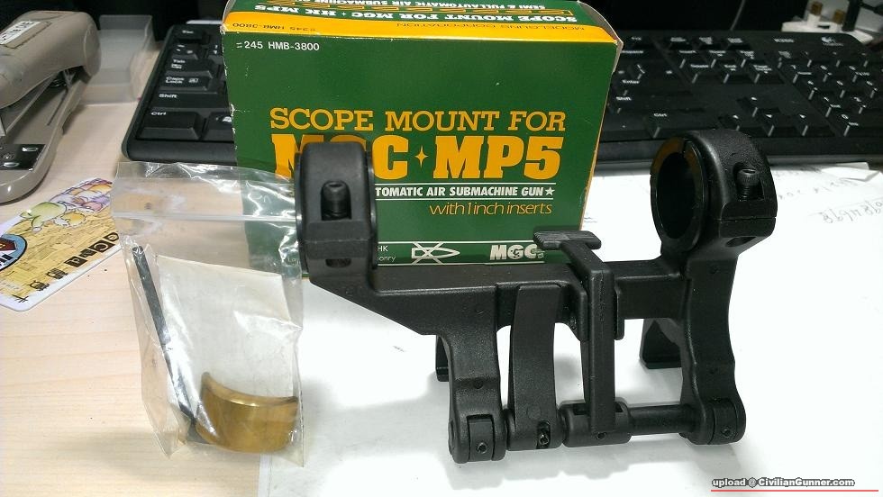

作者: 1392    時間: 24-7-2013 17:53
同場加影 MGC M係鏡Mount
多謝觀看
圖片附件: image.jpg (24-7-2013 17:53, 112.89 KB) / 該附件被下載次數 267
http://wargamehk.com/cgf/attachment.php?aid=196608

作者: 1392    時間: 24-7-2013 17:57     標題: 回覆 22# 的帖子
現在只可入134a ,我都問緊D老師父有冇得9!

師兄你呢個mount夠經典

作者: 1392    時間: 24-7-2013 18:48
原帖由 RCman 於 24-7-2013 18:45 發表
師兄你呢個mount夠經典
就係睇中佢有銅片先收
枝野廿幾年。。。打22有太陽會頂唔佳。。。條綠色膠網喉會穿。。。嗰時個匣會拆差氣咀。。。上下黄銅cap。。。去冷氣舖屈小小條6分銅喉。。。燒銀焊。。。唔話22。。。。502刀頂得順。。。只怕鎚仔打唔郁娃佬。。。。鎚仔要鑽窿鑲鋼打娃佬。。。娃佬芯要車鋼造同造埋破風位。。。如果唔係芯刀打彎曲
