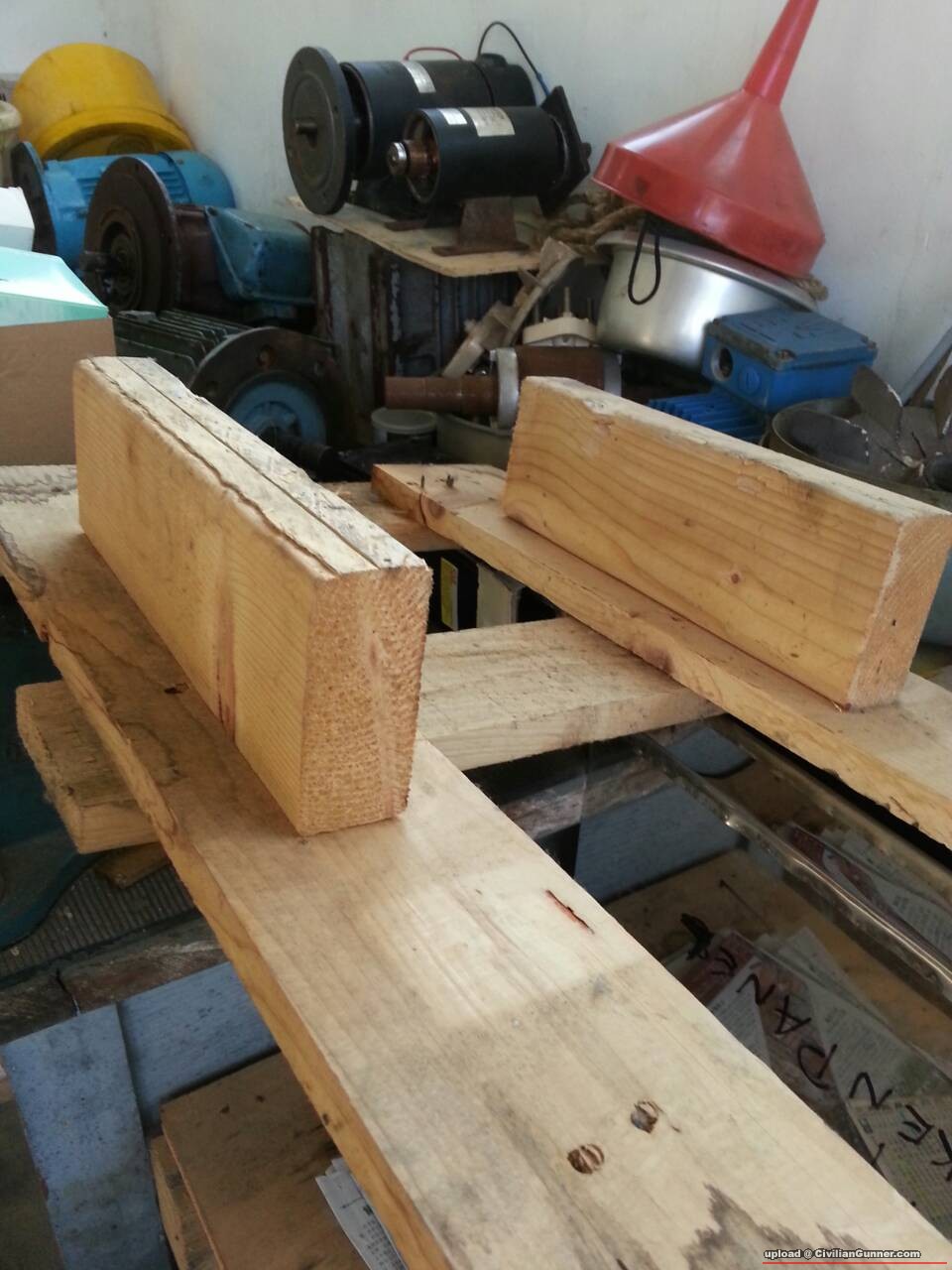

周圍做垃圾佬,搵到呢舊,唔知好唔好,另外又搵到有度有舊松木碎料,唔知邊樣好D

作者: sovietarmy2012    時間: 16-1-2014 17:29
千萬不要用松木,松木樹脂會激死你
作者: 051039    時間: 16-1-2014 17:44
原帖由 sovietarmy2012 於 16-1-2014 17:29 發表
千萬不要用松木,松木樹脂會激死你
愚問,松木樹脂聽個名係膠,點解要加落舊木度?想佢硬D?
作者: leahcim    時間: 16-1-2014 17:55
原帖由 051039 於 16-1-2014 17:44 發表
係松木含有大量樹脂
處理上好很麻煩
作者: 051039    時間: 16-1-2014 17:57
原帖由 leahcim 於 16-1-2014 17:55 發表
係松木含有大量樹脂
處理上好很麻煩
即是真係由樹產生ge脂肪,錦處理起上來會點麻煩法?會痴刀?請指教
作者: sovietarmy2012    時間: 16-1-2014 23:52
樹係不會肥的,那會有脂肪???
松木和松脂的問題可去百度百科...
會點麻煩法參見:
http://wargamehk.com/cgf/viewthr ... t=DIY%2Bpeacekeeper
基本上你將會做和想做的DIY我都試過了.爬文吧 .
我係呢個post暗示過兩次,木柄係有地方做的,仲吾係貴,又叫你重覆睇我講過D乜....點解你要我畫公仔畫出腸呢
