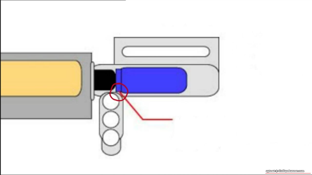

小弟有支Lct AK,試過以下唔同既hopup座,hopup膠同槍管既組合,例如:
hopup座:prowin,Lct,king arms,modify
hopup膠:紫first,marui,systema,楓葉,魔膠,Prometheus藍膠
管:first 03 and 05,奇蹟管,Prometheus 6.20
但始終都解決唔到上圖既問題,當扣實條内管後,hopup膠既唇就長左出來,頂住D豆引至上唔到豆,請問有冇用開AK既師兄可分享一吓你地既組合又或者解決辦法,射射!

先修剪至合適長度才裝上去
小心前後,唔好剪太多

好難剪得齊……

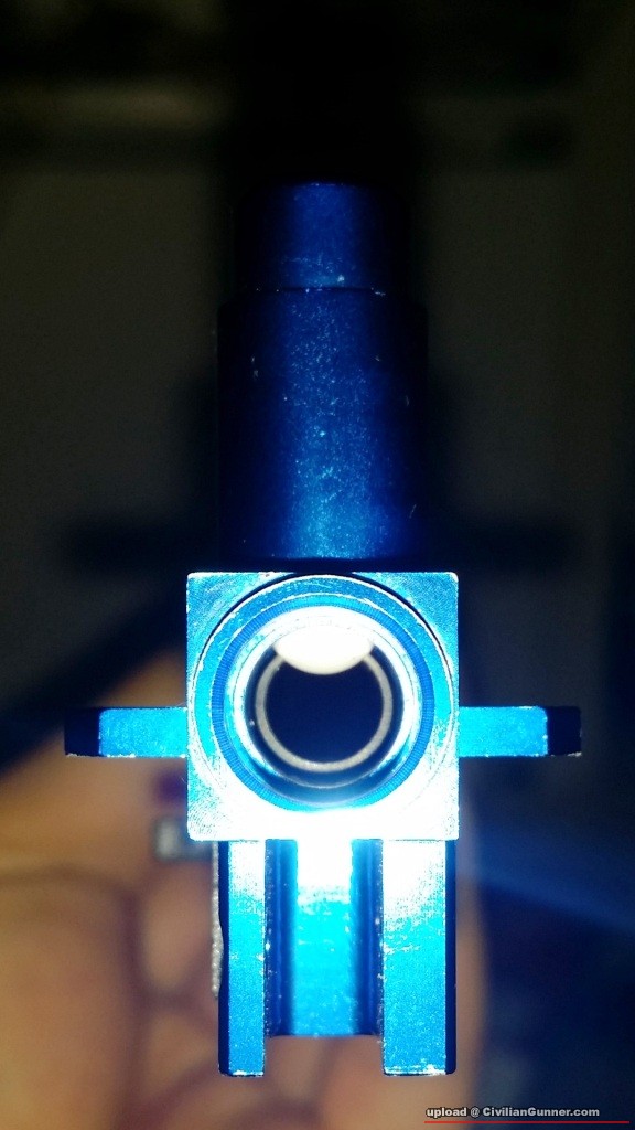

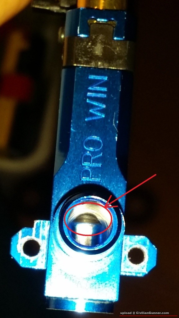

This is the problem.......

修另一端得唔得?

no..it won't help.......
