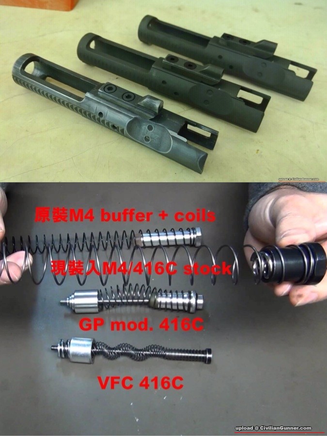

請問師兄懂得改裝這東西用的GBB bolt嗎?

作者: ayaka    時間: 9-9-2014 19:46     標題: 回覆 59# 的帖子
正喎NEA, 要加長BOLT CARRIER呢
作者: diplomatique    時間: 9-9-2014 19:49
我用落井井系統,不知道改短條bolt可以嗎?
作者: diplomatique    時間: 9-9-2014 20:06
轉自其他師兄改裝方法⋯
不知道可行嗎?
圖片附件: image.jpg (9-9-2014 20:06, 119.82 KB) / 該附件被下載次數 446
http://wargamehk.com/cgf/attachment.php?aid=220966
作者: ayaka    時間: 9-9-2014 20:13
TSC的用短BUFFER加短彈弓, 可以參考下
作者: diplomatique    時間: 9-9-2014 20:16
謝謝。
作者: diplomatique    時間: 9-9-2014 20:20
但recoil會太輕嗎?
作者: ayaka    時間: 9-9-2014 20:21
個人覺得改短BUFFER方便過改BOLT, 衰左都係蝕粒BUFFER ONLY
同埋真品入BOLT CARRIER長左, 拆身要拆晒前後PIN先得
作者: diplomatique    時間: 9-9-2014 20:33
明白。
作者: ayaka    時間: 9-9-2014 21:03
RECOIL 輕左不少,因BUFFER 用膠做又細粒

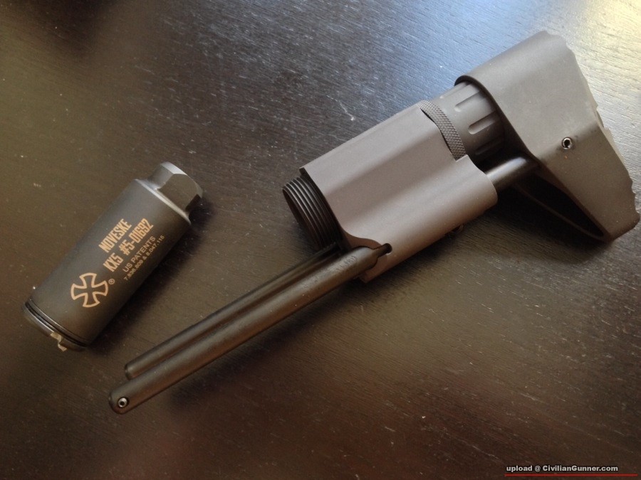

作者: ayaka    時間: 30-9-2014 15:29
原帖由 clay82 於 22-9-2014 00:08 發表
師兄可否介紹一下個TSC尾?
例如感覺實唔實淨?
表面如何?
謝謝
除左個RELEASE BUTTON,SLING MOUNT係鋼, 其他全鋁制
係幾實淨的, SLING MOUNT同RELEASE BUTTON可以左右互換
