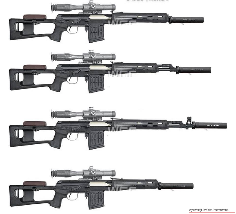

各位大大...
想請教下加長氣缸(SVD SR25) 等氣缸容量
如果最短可以配幾短管
因為小弟棍改款
圖片附件: 10603682_10152301313421526_7947715424325484189_n.jpg (18-9-2014 12:31, 89.7 KB) / 該附件被下載次數 245

加長氣缸容量34cc

作者: Dave    時間: 18-9-2014 14:34
某d 牌子svd 是加長江的,
如果一般全量江,大概可以打到500~550 mm 長度而不火力衰退,如果是加長型就再多d ,多幾多就不清楚了,你拿一個傳統缸去比一比長度就好。
如果是窄徑管就再多dd,不過師兄你post 一問最短咩管,之後問最長咩管,你想要長定短其實?
然而其實bb 彈的槍管不像真槍愈長愈好,而實際上測試,短管跟長槍管不見得有明顯的準度分野。
