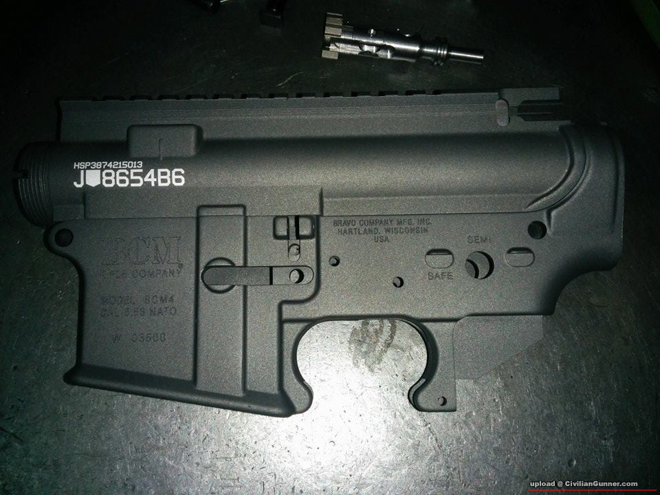

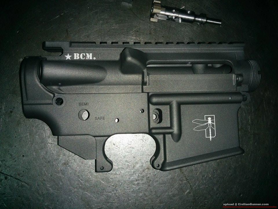

原帖由 ayaka 於 14-10-2014 13:02 發表
請問saswilliam兄, kono係咪比日本鈴友搞深刻?
是的所以時間耐啲,不過絕對專業同對色。
條骨係美國人真jack換骨落黎的。個身係日本仔調色的。95%以上無咩色差!係要比人濕下腳啦。
[ 本帖最後由 saswilliam 於 14-10-2014 15:32 編輯 ]

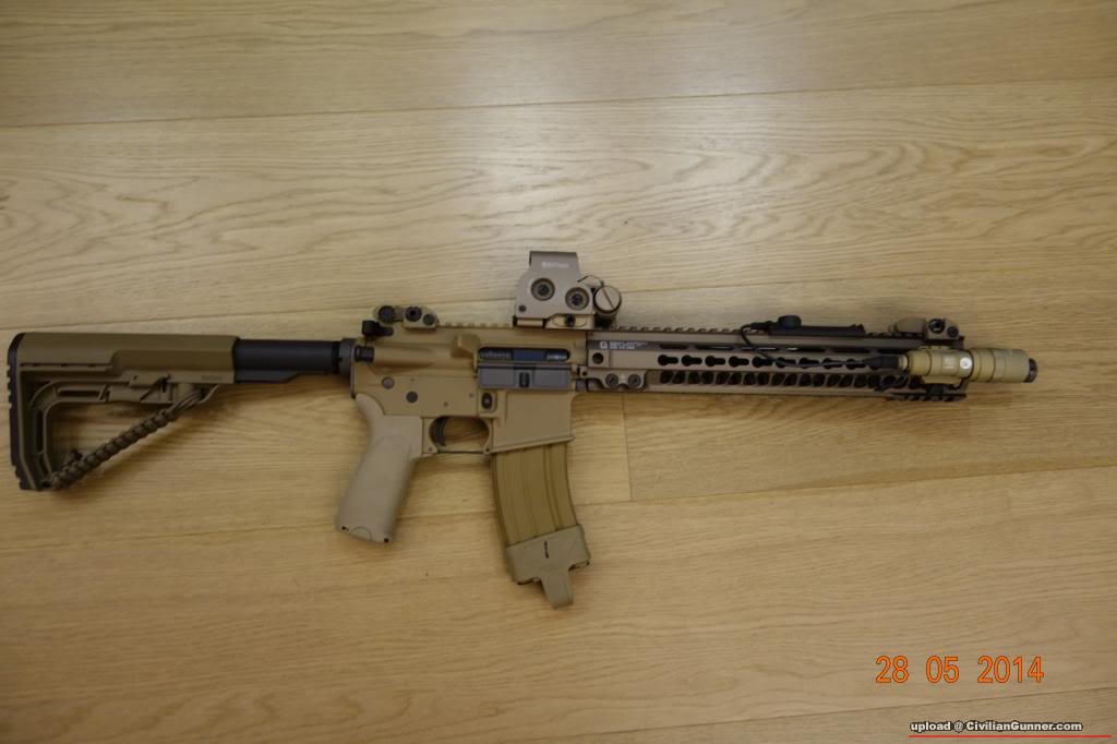

作者: saswilliam    時間: 19-10-2014 22:12     標題: 回覆 38# 的帖子
This is my MK4 keymod in DDC.
I quite like it.

作者: clay82    時間: 21-10-2014 00:10     標題: 回覆 39# 的帖子
I like this color!!
It seems the ddc mk4 and mk5 rails look better than mk3
mk3 are more like reddish brown

作者: mr.dizzle    時間: 21-10-2014 15:38
原帖由 saswilliam 於 19-10-2014 22:12 發表
222629This is my MK4 keymod in DDC.
I quite like it.
師兄請問你果枝係SUREFIRE 咩型號電筒?
作者: saswilliam    時間: 21-10-2014 16:32     標題: 回覆 45# 的帖子
SureFire M300 Mini Scout LED Weapon Light
200 lumens
