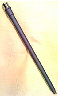

蛇外管最近入左條, 日光之下效果偏向灰,
同隻COLT灰FRONT SIGHT襯晒色
圖片附件: Viper Barrel Colt Front Sight_1a.jpg (27-1-2015 14:41, 100.92 KB) / 該附件被下載次數 315
http://wargamehk.com/cgf/attachment.php?aid=227068

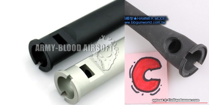

WA系統外管底冇蛇個坑位,如果唔將WA外管開番條坑就上唔盡菊花牙,
開左個坑條WA外管變相會縮短左少少,有機會對唔返原本條WA外管個前準星固定坑位,
真係要裝過先確定到

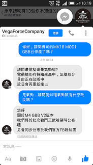

作者: stevechau    時間: 28-1-2015 10:54
原帖由 gainax 於 27-1-2015 13:17 發表
M4好似成日停售,會唔會真係出新版先返貨? 因上年問過M4仲係12舊版上身但台灣一早係新版。。
我玩GBB通常Auto多,但落場咁緊係點放,三連放, 快扣連發派彈冇十匣都唔掂
咁玩隨時打三幾支氣=$$$$
應該係....今朝新鮮滾熱辣地被解答了....

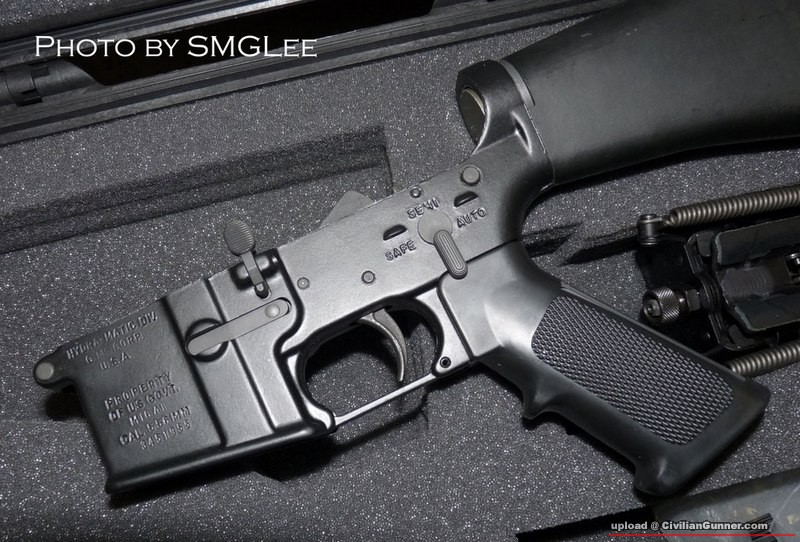

作者: geoprotex    時間: 30-1-2015 18:18

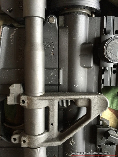

當年好多SF隊員Mk12 Mod0上身配M4A1下身,Mod1都可能有此配搭不過睇相唔多見。
作者: 0050100    時間: 30-1-2015 19:07
出於SMGLee的照片,怎看都應有點說服力吧!
其實有沒有人看過,看似是灰色身的軍用MK12mod-1流出照呢!
[ 本帖最後由 0050100 於 30-1-2015 19:22 編輯 ]
圖片附件: smglee0941.jpg (30-1-2015 19:07, 146.15 KB) / 該附件被下載次數 335
http://wargamehk.com/cgf/attachment.php?aid=227280
圖片附件: smglee0948.jpg (30-1-2015 19:07, 145.27 KB) / 該附件被下載次數 361
http://wargamehk.com/cgf/attachment.php?aid=227281

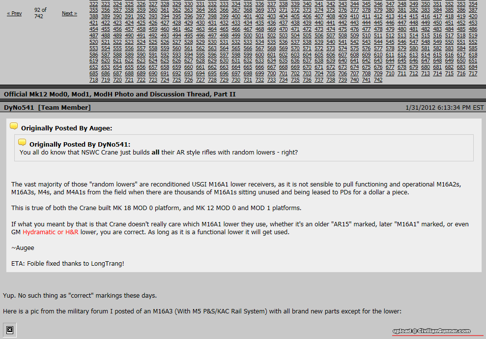

作者: loveless    時間: 30-1-2015 19:57
原帖由 0050100 於 30-1-2015 19:07 發表
所以我鐘意上版張相師兄你係用A1下身砌
下面Cap圖正正就提到了GM下身
btw 留意最後一句, 雖然死圖睇唔到樣,
但那人所提及的全新M16A3下身... 係XM16E1來的..
[ 本帖最後由 loveless 於 30-1-2015 20:06 編輯 ]
圖片附件: MK12_forum.png (30-1-2015 19:57, 62.76 KB) / 該附件被下載次數 344
http://wargamehk.com/cgf/attachment.php?aid=227282
作者: gainax    時間: 30-1-2015 21:13     標題: 回覆 66# 的帖子
大多數都係深灰黑色和黑色,灰色似係早期A2A1同XM177年代先出現
除非佢用M16A1下身吧
作者: 0050100    時間: 30-1-2015 22:09     標題: 回覆 67# 的帖子
我果枝Mod-1, 一睇個gas block就被笑了出來啦.
[ 本帖最後由 0050100 於 31-1-2015 15:12 編輯 ]
作者: 0050100    時間: 30-1-2015 22:30     標題: 回覆 68# 的帖子
打伊反恐時代所出的AR軍用槍型多已是師兄所說的例子出現,
就算A1下槍身亦可能重新做色而再推出.
[ 本帖最後由 0050100 於 31-1-2015 05:22 編輯 ]
