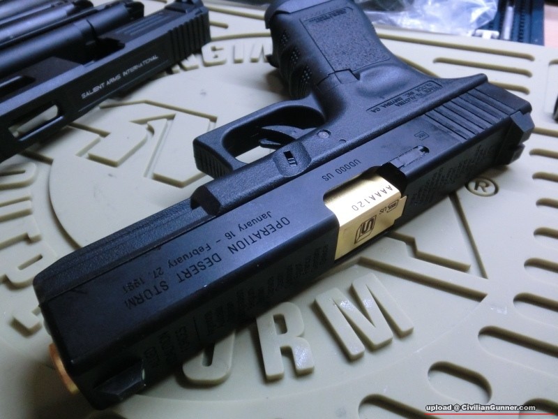

迷G17 SAI
熱潮都一段時間了, 廠商仲咁有心計續出SAI
但見佢價錢實惠所以手痕入手了
個盒絕對無驚喜
除了本身裝上槍的黑膠外管, 還跟了SAI潮管
成支槍個樣
另外一面, marking及字體不過不失, 但果組number有d假
那stippled了的grip及marking, 個人覺得唔靚, 遲d自己辣過
後準星3點設計
前準星
外管的marking
另今次主要想試試個system同其它牌子匣可否共用, KSC一睇已知唔得
WE 膠匣, KSC, Marui, 迷版
睇埋迷版及Marui的大概對比
上槍身系統設計、飛機坐及飛機等等看似都不兼容所以無試了, 但內管及hopup組好相似
下槍身系統對比

作者: 2slow    時間: 5-5-2015 11:17
小弟把內管及hopup組對換, 兩支槍照打到無問題
原裝槍用了0.25珠(無0.2或0.22珠試 )
用Marui匣效果一般
用WE膠匣又ok喎
試埋Marui用迷匣
少少特寫
呢支迷版能夠兼容其它匣都算有d驚喜
又full marking又option trigger價錢算係咁啦,
暫時唔知呢把野落場後咩環境, 唯一投訴係隻匣底塊片的lock, 要打開黎叉氣有d難度
小弟比較以懶測試不全面只供參考
各高手有其它資料請補充

作者: 2slow    時間: 5-5-2015 15:19     標題: 回覆 4# 的帖子
大約千鬆d
作者: 2slow    時間: 5-5-2015 15:21     標題: 回覆 5# 的帖子
用係呢把野上, WE膠匣出奇地好過馬記,
初速同原匣差不多, 後坐力亦十分強
影完相先發覺好似少左粒縲絲
[ 本帖最後由 2slow 於 5-5-2015 15:24 編輯 ]

再試將迷版內外管組裝上馬記G17, 照打無誤~
裝上金管即時潮曬~
補充少少, 馬記的外管不能用於迷版, 裝了上去後完全唔郁得, 唔好試呀
要換就用出比WE的外管啦

vfc GEN4 最正係條mag catch 彈弓同回鏜杆都真的一樣
彈道射程令人滿意
唯一要注意既係...飛機座羅絲唔好鎖死, 因為飛機會磨到滑架
解決方法, 1. 痴張膠紙落飛機座同滑架頂有接觸的位
         2. 上羅絲膠, 之後收緊羅c之後, 拉隻飛機出黎, 再慢慢放鬆, 直到去到飛機識彈番後既位
[ 本帖最後由 ~~方~~ 於 13-6-2015 16:42 編輯 ]

今日同朋友互换馬記夾試GEN4 G17, 迷版用馬記夾OK, 馬記用迷版夾唔OK
返而感覺迷夾比較爽? 我返去入槍到買返迷夾原來仲有9折, 抵
