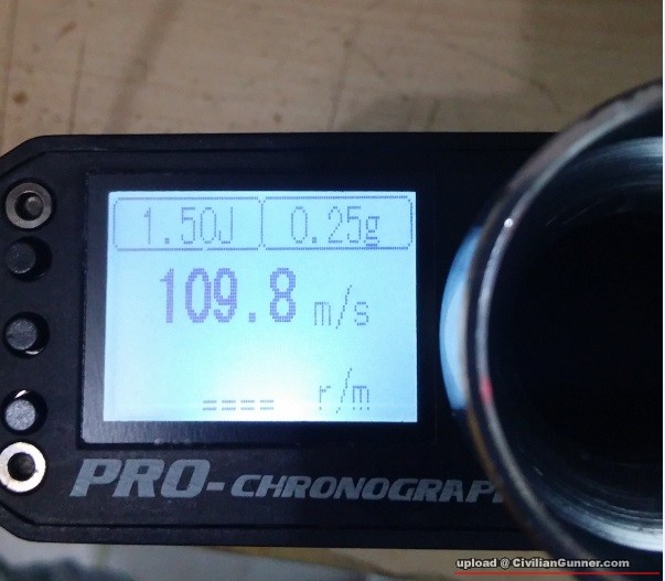

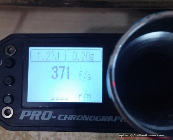

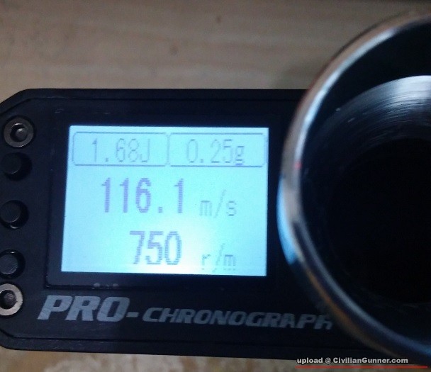

作者: gainax    時間: 7-7-2015 12:57
入左但...另一個疑問
豬豬K 1J飛機龍氣 6.03,363管
0.2珠細力過0.25珠都幾明顯, 唔知邊個先準?
落場測力又點計法?
thx

作者: Dave    時間: 7-7-2015 20:27
原帖由 gainax 於 7-7-2015 12:57 發表
入左但...另一個疑問
落場測力又點計法?
thx
234486
234487
234488
供氣量大,槍管短的槍,不同彈重的火力差別特別明顯。
落場以你實際用咩彈作準。
