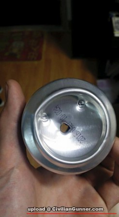

作者: 431204879    時間: 21-6-2015 19:30     標題: 真心問 爽可樂底中 邊凹 幾J
真心問 爽可樂底中 邊凹 幾J
下星期要打1.5J下
現用M110

作者: Tango1997    時間: 21-6-2015 20:26
依家D罐。。。以你張相既睇
作者: Tango1997    時間: 21-6-2015 20:28
應該無 1.5......痕跡見底中實穿力不足。。。1.43左右。。。check完講翻比我聽。。。thx

作者: kirk123    時間: 21-6-2015 21:18
師兄,請問 ~
1. 揸住罐試定係擺定黎試 ?
2. 用幾重珠?
3. 射距?
4. 用咩鎗?
pls advise. thx.
作者: 431204879    時間: 21-6-2015 21:43
1. 揸住罐試定係擺定黎試 ?   揸住罐
2. 用幾重珠?  0.25
3. 射距?   約2CM
4. 用咩鎗?  AUG

作者: yiuyiusiu    時間: 21-6-2015 21:48
卧底珠岩岩好穿底就過硬1.5
新換彈弓?
試下扣連發唔放單發擺一晚?包你無1.5
作者: cc1590    時間: 21-6-2015 22:20
圖片係0.2g BB彈打出嚟嘅,1.34J
希望可以比你參考下
你個枝0.25g BB打出剛剛好底中力,過1.5J架喇

作者: 431204879    時間: 21-6-2015 22:56
CUT2-3格彈弓 試試先
作者: yiuyiusiu    時間: 21-6-2015 23:05     標題: 回覆 15# 的帖子
systema彈弓可以縮好多,剪左無得留轉頭

作者: 431204879    時間: 29-6-2015 20:11
結果,用x3200  0.25珠
出1.7-1.8j

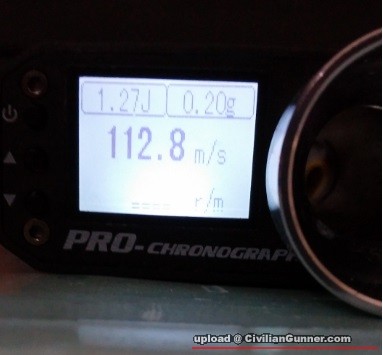

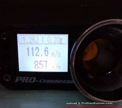

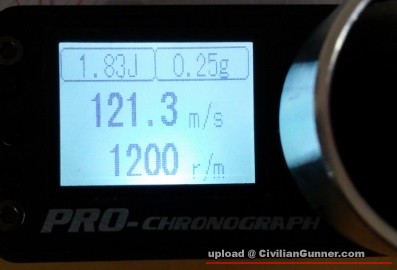

作者: gainax    時間: 10-7-2015 09:46
原帖由 GMG17 於 8-7-2015 13:01 發表
其實打少場GAME補少少錢都買到部平價既測速機
駛乜估估下
ys , 同個FD夾錢E何B九折入手32x有部機玩下, 抵
都係用0.2測穏陣, 用0.25太大力
豬豬K M41j飛機
M16A2卡賓

作者: blockhead    時間: 11-7-2015 04:11
原帖由 gainax 於 6-7-2015 16:02 發表
如果用0.25珠測有1.7至1.8, 用0.2測得1.5。咁邊個先準?  會唔會係誤測
氣槍只係負責吹啖氣入槍管送走粒bb, 而唔係將固定數值既焦耳加落粒彈度。
例如電槍 jam 彈會掃齒, 你可以由此推斷粒彈夠重既話,其實會影響天梯衝前既速度,所以用唔同既彈係會影響結果。
你而家試出蒞既讀數應該係 彈重>難推>彈後面氣壓大左 所以效率高左。
