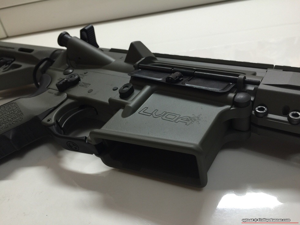

火力較太大,或者行太慢,估計係想快手開機一次搞點!
鋁融點吾高,但極易氧化,所以局部過熱起泡...佢地九成chok走D屎啦!
我可同你批灰+彫,不用再laser(批灰後再laser精度要求高又效果差,佢地咁講係無料到)

不去氧之下去焊鋁咪就係咁
填灰易,係深刻內批番平難少少祖,吾出刀仔點得
上左漆左噴模型油去補咪得,仲實剩過就咁噴模型油
花左都係模型油的事,底層C漆無事.反正要填灰D位都吾會磨...咪咁執著

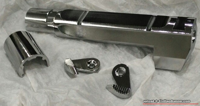

本來打算攞呢幾件嘢去試下...好在無(而家電咗鉻 )!
圖片附件: IMG_20150702_201951_1435839617787.jpg (2-7-2015 20:25, 59.34 KB) / 該附件被下載次數 294
http://wargamehk.com/cgf/attachment.php?aid=234262
作者: b9296    時間: 2-7-2015 20:27     標題: 回覆 25# 的帖子
未做Cerakote前都仲有得救

其實仲有一個好方法:
先拎去噴沙除C漆(可做可不做),用手磨機鑼走深刻,再交俾高人燒氬氣補焊再鑼平,Laser番個marking再噴C漆
咁就最符合你的要求,平過你買過條slide

作者: matthong    時間: 2-7-2015 22:46

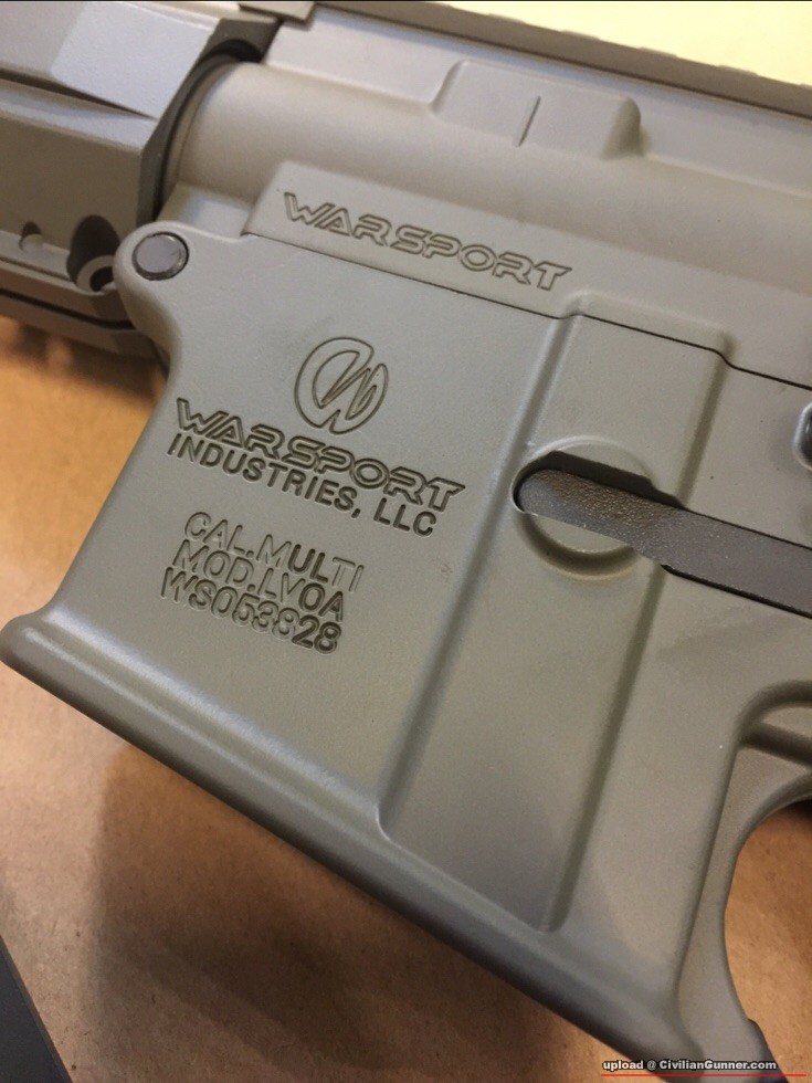

其中U,L,O,A,2,8'更'深刻
圖片附件: image.jpg (2-7-2015 22:46, 131.91 KB) / 該附件被下載次數 312
http://wargamehk.com/cgf/attachment.php?aid=234269
作者: matthong    時間: 2-7-2015 22:47

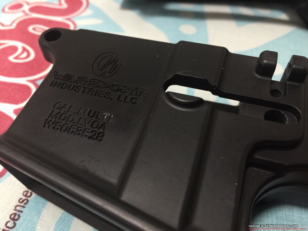

Laser mark
圖片附件: image.jpg (2-7-2015 22:47, 102.96 KB) / 該附件被下載次數 300
http://wargamehk.com/cgf/attachment.php?aid=234270

234269
其中U,L,O,A,2,8'更'深刻
如果係唔平衡問題只係果幾隻字深左?T同I又唔會?
作者: Pvt.King    時間: 2-7-2015 22:50

等陣!!!!你拎去做果陣已經上左色?定後期?
作者: matthong    時間: 2-7-2015 22:53
原帖由 rYaN 於 2-7-2015 22:50 發表
後期
作者: rYaN    時間: 2-7-2015 22:59
原帖由 matthong 於 2-7-2015 10:53 PM 發表
後期
有冇做噴沙?

作者: matthong    時間: 2-7-2015 23:19
原帖由 rYaN 於 2-7-2015 22:59 發表
有冇做噴沙?
做衰咗之後去上色,工序有噴沙,走色後睇到啲字慢慢斜落去,嗰幾個字重突然深咗
真係要'問米'先知

事實擺在眼前

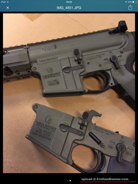

上:「走入去」
下: 新蒲崗
你地自己分析
圖片附件: image.jpg (2-7-2015 23:50, 62.32 KB) / 該附件被下載次數 324
http://wargamehk.com/cgf/attachment.php?aid=234272

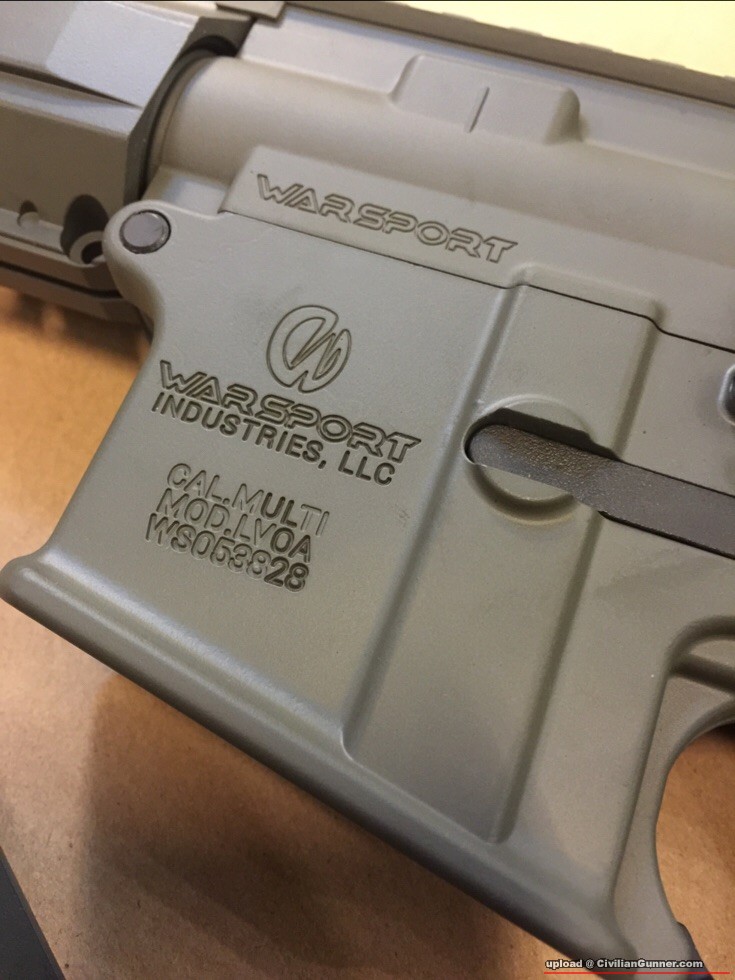

刻完後
圖片附件: image.jpg (3-7-2015 00:22, 130.31 KB) / 該附件被下載次數 321
http://wargamehk.com/cgf/attachment.php?aid=234273

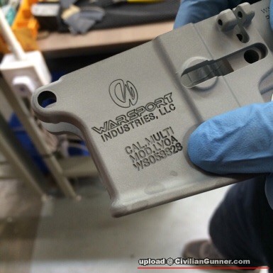

噴沙後,造色前
圖片附件: image.jpg (3-7-2015 00:23, 37.03 KB) / 該附件被下載次數 314
http://wargamehk.com/cgf/attachment.php?aid=234274
