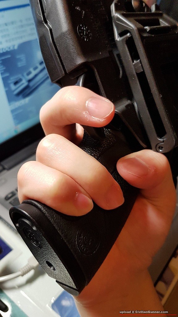

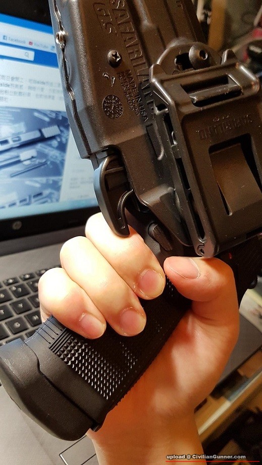

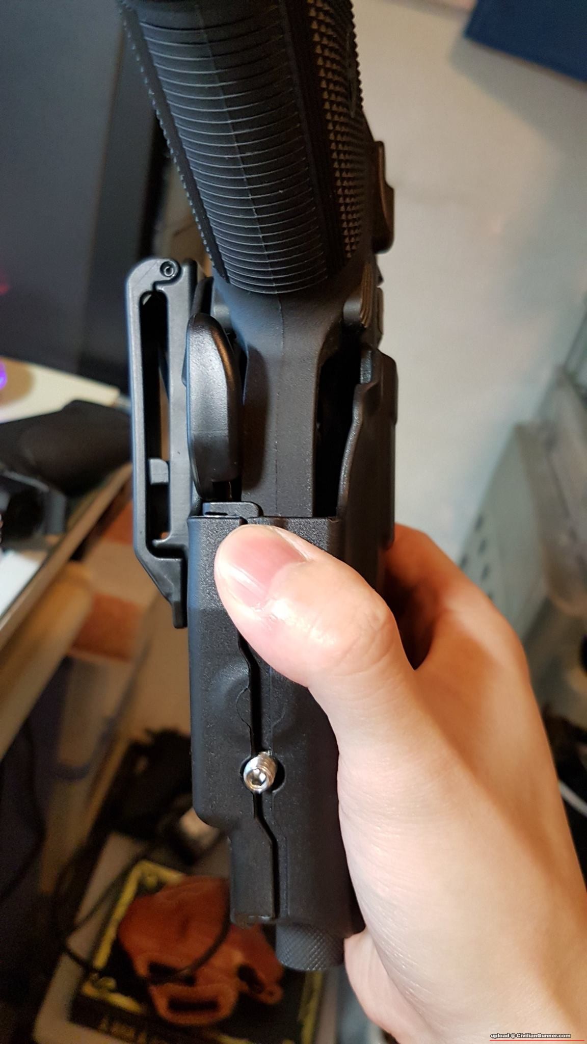

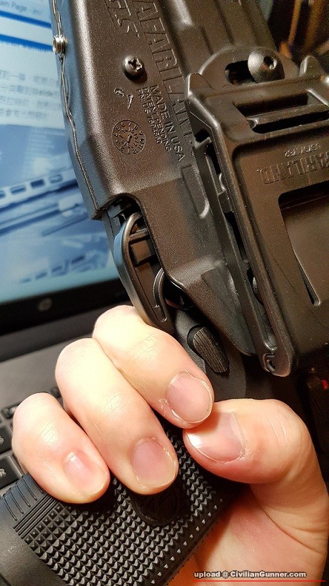

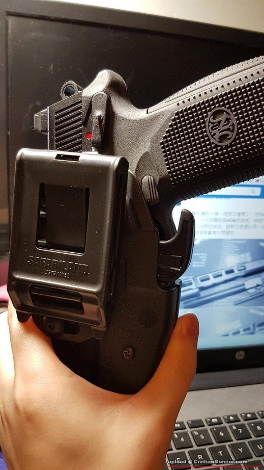

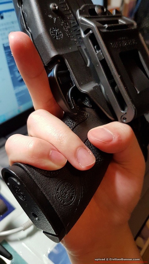

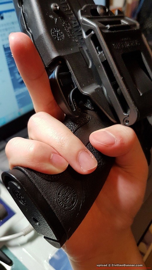

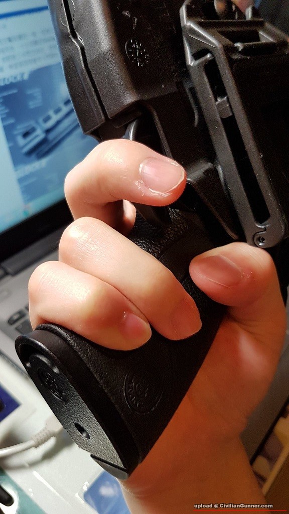

小弟唔係好識點講, 影左幾張相, 唔知ching睇唔睇得明
首先係Marui M&P, 完全fit個套
留意下當小弟grip實枝鎗後, 中指同解鎖制既位置
之後係VFC FNX Tactical, 首先已經可以見到鎗套被枝鎗逼開左少少
同樣地留意一下grip實枝鎗後, 中指同解鎖制既位置

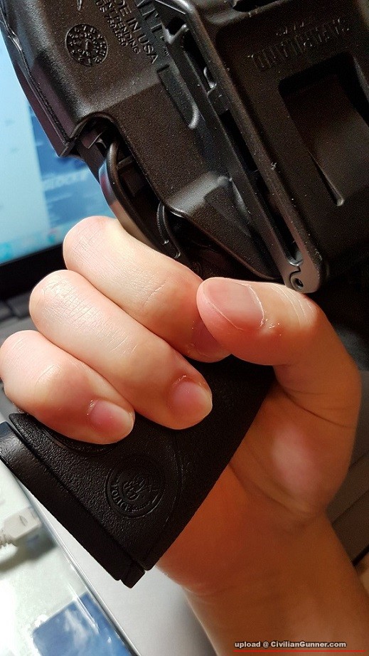

最後, 再比較一下兩枝鎗trigger guard底部同解鎖制之間既距離
(先Marui M&P, 後VFC FNX Tactical)

今日問朋友借左支fnx 45 來試套,確實係要將579 的兩口螺絲鬆開才可順利抽插,
如果完全不扭鬆的話是插得太緊,而較鬆左之後,在不插槍狀態下,中間lock 槍的「膽」亦會左右搖動可響 ( 插了槍當然是很緊不會響 )
至於draw 槍,在下手大不覺得中指會掂不到lock 槍制,尚可。
整體而言不算太fit ,但較鬆後仍可使用,只是鎖定位置搖晃感覺麻麻,如果很介意的話,可以拆了槍套,在鎖定位置堆一片海棉或是一小段彈弓,
將內膽頂向左邊,可減少噪音。然而撇開這一點,插好支fnx 45 後算是十分穩固,而且亦剛好影響不到紅點位置,個人是接受的。
[ 本帖最後由 Dave 於 8-6-2016 00:14 編輯 ]
作者: tf141    時間: 8-6-2016 00:20
原帖由 Dave 於 8-6-2016 00:10 發表
將內膽頂向左邊,可減少噪音。然而撇開這一點,插好支fnx 45 後算是十分穩固,而且亦剛好影響不到紅點位置,個人是接受的。 ...
可能係我手指唔夠粗....係鎗鋪試既時候見枝鎗的確入到lock到, 上左belt之後先發覺有此問題
好彩579有好多鎗都啱插, 雖然最想既FNX Tactical用唔到, 但總不至於浪費, 而且Safariland GLS系列既鎗套, 個人認為點都要買番個
作者: Dave    時間: 8-6-2016 00:32
原帖由 tf141 於 8-6-2016 00:20 發表
好彩579有好多鎗都啱插, 雖然最想既FNX Tactical用唔到, 但總不至於浪費, 而且Safariland GLS系列既鎗套, 個人認 ...
難扣到unlock 主要係佢個護弓好鬼長,令到grip 槍後個制飛左去前面,
有少少要故意去unlock的情況,這個冇得攪,粗粗地用住先好了。
至於套緊可以扭鬆d 螺絲,在下的方法是先扭到好鬆,之後插入fnx ,再用左手渣實個套,收螺絲到剛剛好有阻力,這樣的緊度剛好可draw 槍。
至於鎖膽搖動基本可不理,因為本身插槍時已有斜面導入,試插了好多次都冇炒,可照用。

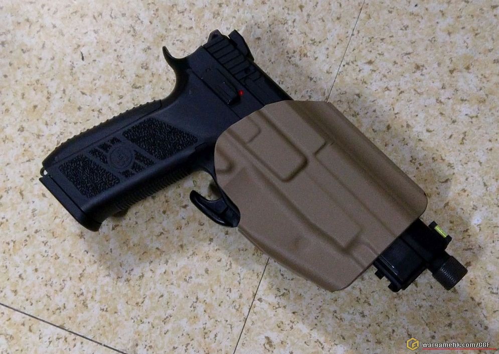

首先係關於槍套大小問題。按 Safariland 既資料黎講,理論上呢隻袋係乜槍都 fit 既。實際上黎講又點呢?
以 CZ P-09 黎做例子,Safariland 個表就話應該係用 Wide Long 先o岩既。
但我就買左隻 SubCompact。結果如下:
如果唔介意凸槍頭出黎,似乎無乜太大問題。但係使用上 ...
好緊!緊到收槍時要暴力隊入去,即使已經鬆螺絲去到個 lock 就黎跌出黎!不過拔槍倒是正常。
似乎決定買乜野版本首先既問題唔係在於長度,而係在於闊度。
用過朋友的 Wide Long 版,出入順暢。對比下,明顯 SubCompact slide 位置既闊度係略小,驟眼睇落去似窄左 1-2 mm 左右。
順帶一提,Emerson 既 standard 老翻係非常順暢的。
所以如果一定要買,又打算一套走天涯的話,請盡量考慮 normal standard ,甚至 wide 版。
