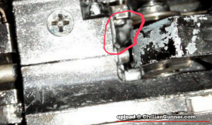

作者: Tango1997    時間: 17-12-2015 07:40
原帖由 fate4025 於 16-12-2015 18:57 發表
其實我已經試過將成個彈匣拆開過檢查過,冇發現有異物
路人甲師兄既意思係叫你check槍。。。唔係check匣

圖片附件: 2015-12-17 07.37.23.png (17-12-2015 07:40, 181.2 KB) / 該附件被下載次數 370
http://wargamehk.com/cgf/attachment.php?aid=241188

作者: Tango1997    時間: 17-12-2015 08:51
原帖由 怒人甲 於 17-12-2015 08:28 發表
係我表達得唔好,純推測⋯^_^
好似有粒深灰色既爛BB彈頂住個
鎚仔近底部
