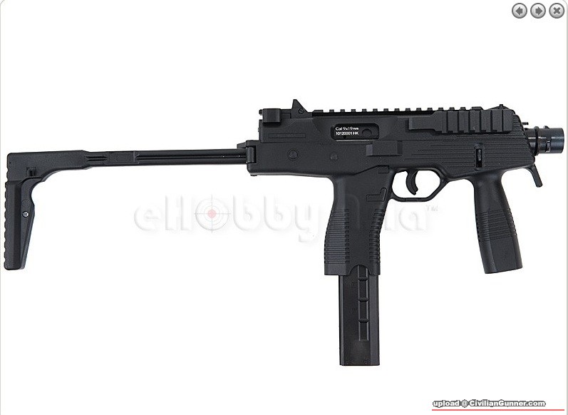

想請教各位 Ching, KSC MP9 輕機,日本版與台灣版有甚麼分別?是不是日本版火力比較弱?日版不可以用Top Gas?兩版的零件彈匣可不可以互換?日本版會否無咁實淨襟打?

作者: 2slow    時間: 18-4-2016 19:18
內件應該只飛機組有分別
作者: jacko    時間: 18-4-2016 19:31
原帖由 2slow 於 18-4-2016 19:18 發表
內件應該只飛機組有分別
拍頭,飛機有分別,日版可用舊TMP/SPP匣,台版不可

作者: tf141    時間: 19-4-2016 08:12
幾年前陪個friend去買枝台版MP9
Sales哥哥話日版並非System 7, 跟住有咩分別都費事聽啦, 直接扑鎚台版MP9
作者: 2slow    時間: 19-4-2016 09:55
原帖由 jacko 於 18-4-2016 19:31 發表
舊版匣真係未試過
以前有齊S7的台版及日版MP9/TP9, 日版的確係弱d
作者: 失去靈魂騎兵師    時間: 19-4-2016 10:13
原帖由 2slow 於 19-4-2016 09:55 發表
舊版匣真係未試過
舊糸統(S7之前MP9)行hard kick糸統!
彈匣出氣位,嘩佬位置,飛機底部較弧形(S7較平)

作者: 2slow    時間: 25-4-2016 17:18     標題: 回覆 9# 的帖子
MP9的話, 我只知舊系統的彈匣前面無彈坑可以比你見到BB彈

作者: sovietarmy2012    時間: 25-4-2016 20:03
舊系統的早期彈匣前面無彈坑可以比你見到BB彈,後期有,有後期彈匣當年都未有B&T MP9!
作者: tf141    時間: 25-4-2016 22:00
原帖由 2slow 於 25-4-2016 17:16 發表
其實好Q亂
KSC/KWA/台版/日版/海外版/舊系統/NS2/System7
有無人可以整個表黎睇下
KSC台版(KWA)         KSC日版
舊系統                       舊系統
System 7 (NS2)         System 7
PS:海外版呢個term比較少人講, 唔sure係講緊邊隻, 大概就係講緊KSC台版(KWA)掛
作者: 2slow    時間: 26-4-2016 00:13
新舊系統好易分, 睇彈匣就知...
日版舊系統
不是System7
下面呢堆真係好亂
KSC台版 (system7) bolt 有TW 字
KWA NS2 (system7?) bolt 有US 字
個盒大大隻KWA, youtube 鬼佬review一大堆
KSC/KWA (system7) 海外版 ?
應該係香港最常見的版本
個盒通常有銀色貼紙寫"本產品只供亞洲地區發售(日本及台灣除外)" Bolt 有 HK 字
咁睇黎MP9係無出過日版System7...
反而MP7有
作者: bennytsang16    時間: 26-4-2016 16:30
