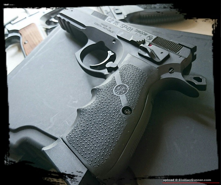

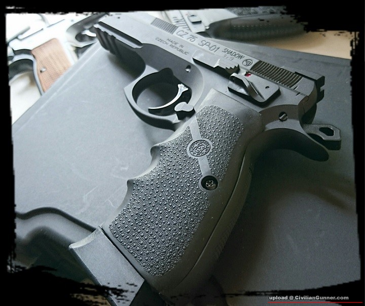

作者: NCP013    時間: 16-5-2016 14:06
圖片附件: _20160516_131232.JPG (16-5-2016 14:06, 110.06 KB) / 該附件被下載次數 501
http://wargamehk.com/cgf/attachment.php?aid=246077
作者: horenhim    時間: 16-5-2016 15:12
原帖由 NCP013 於 16-5-2016 14:06 發表
246077
hogue grip也很正
作者: NCP013    時間: 16-5-2016 15:53
原帖由 horenhim 於 16-5-2016 15:12 發表
hogue grip也很正
仲好鬼FIT, GRIP 底同槍架之間貼貼服服
