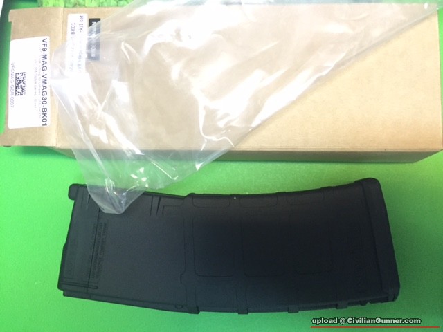

作者: 怒人甲    時間: 30-7-2016 09:15
原帖由 gainax 於 30-7-2016 08:42 發表
煲lock個位V3版煲加左鋼件都咁快蝕? 有可能buffer尾有彈弓加速左向前撞撃力造成?
所以就因為咁新版buffer取消左彈弓掛?
其實而家打順左唔用重buffer個ROF都OK只係未有快感, 都係等埋Vmag先一次過執執佢 ...
有啦XD 係貴些小
圖片附件: image.jpeg (30-7-2016 09:15, 51.96 KB) / 該附件被下載次數 319
http://wargamehk.com/cgf/attachment.php?aid=248965
作者: gainax    時間: 30-7-2016 09:33     標題: 回覆 38# 的帖子
師兄咁快買到? 唔知而家咩價位?  爽度如何
作者: 怒人甲    時間: 30-7-2016 10:53
原帖由 gainax 於 30-7-2016 09:33 發表
名390, 我估遟下Wgx 會平些小,爽度同416匣好些小小小,出氣膠有小改⋯

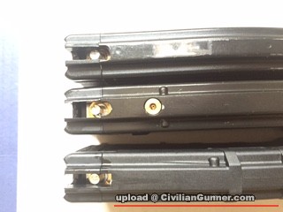

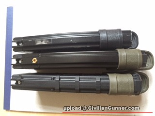

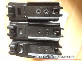

原帖由 gainax 於 30-7-2016 11:12 發表
good , 咁等返大貨就入手, 不過想要TAN
比較,左v mag,神奇匣,右14 版
V mag 最輕,神奇416最長,出氣膠就v mag 多左個小小凸起密氣位。而且高半0.3mm 左右

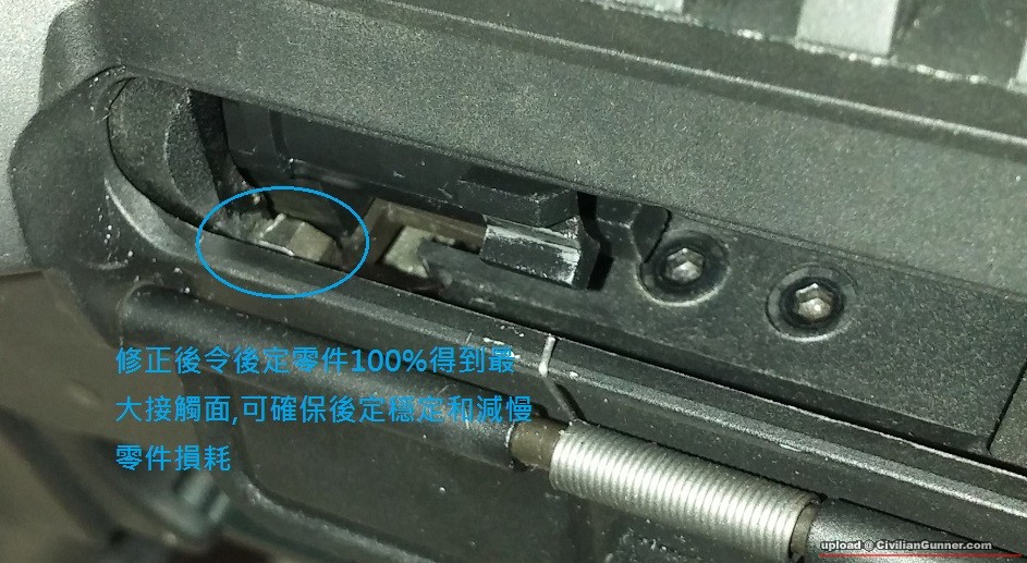

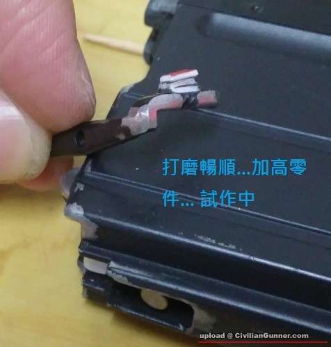

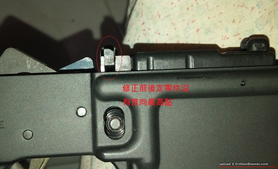

作者: Kwind    時間: 24-8-2016 22:32
原帖由 gainax 於 23-8-2016 22:56 發表
COBR(偽Mod0 ) 先感謝Love大大幫忙
買個日VMAG打單發Ok,  ...
見有D師兄話OK...有D又話要大力拍匣又JAM
我自己試左...我懷疑係V記槍身公差問題
我支416D上下身緊密冇[喇]...完全同上面位師兄一樣要大力拍匣
支MK12有條[喇]可透光...完全直上冇問題
下面圖片提供比各位師兄參考

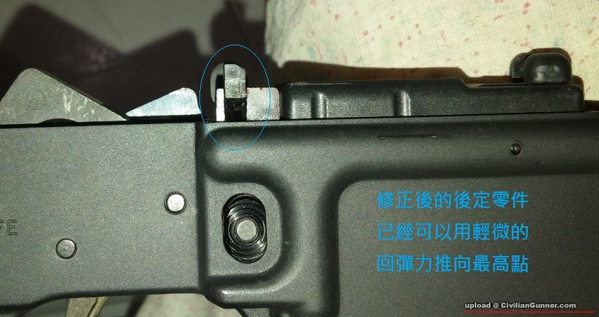

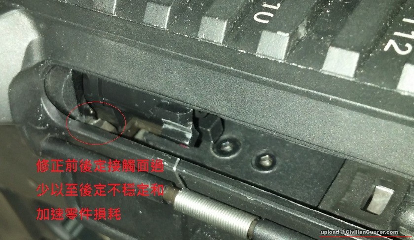

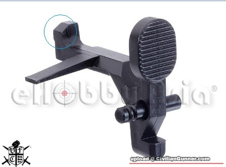

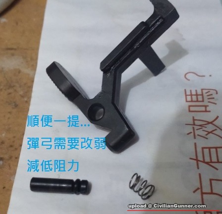

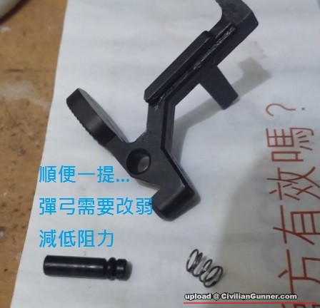

最近發覺支野Bolt lock唔穩定, 檢查一下發覺原來隻夾個鋼頂杆有D卡唔Fit, 加上可能因為新夾上彈彈弓夠力頂高支杆個時無問題,
只要用左一排因為壓成3X飛BB彈弓彈力肯定減弱所以頂唔起支杆了, 呢個現象我諗有Bolt lock既系統都會發生玩鋼煲都咁快蝕L角原因在此
所以修改係需要...睇圖好過
其實可以修網球拍底,不過V記內構咁靚我做法無謂整肉酸佢 , 同埋鋼頂杆加厚可以焊接,但工程太大痴膠片墊高都OK,
磨黎磨去都唔甩驚既話直接落AA膠加縲絲膠到時想甩都幾難

其實有個問題, 無論WA, VFX, 豬HK.... 都好 打到 " 尾2 " 個發, 匣 BOLT LOCK 都會 些微升起, BOLT LOCK 些微影響回BOLT 速度...
作者: gainax    時間: 30-8-2016 10:00

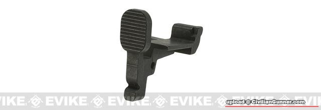

應該係打到最尾個粒? 因最尾個粒打完blow back個網球拍升起會刮到條煲
但個影響其實唔講唔覺有...
作者: gainax    時間: 30-8-2016 10:06
可能WA 方仗 冇做倒角?

原帖由 gainax 於 30-8-2016 10:00 發表
但個影響其實唔講唔覺有...
正是, 要做到好準先冇影響...
