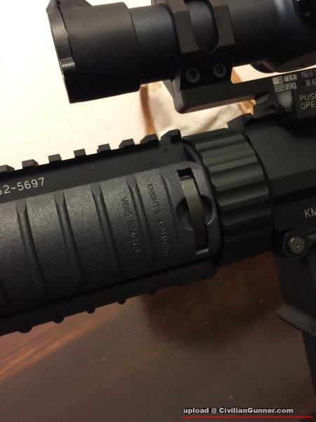

始終個RAIL COVER無MARKING唔太似樣, 我沉日落街買多幾個換咗佢, 仲要係特價
各槍主可以留意下自己個COVER, 上面本來印MARKING位置有個印, 印大少同MARKING D字長度一樣(今晚再報相),
相信係VFC/OEM廠原本個模係有MARKING, 但可能某種原因, 係個模上面取消咗個MARKING

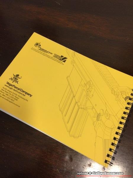

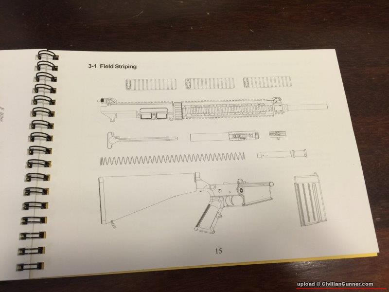

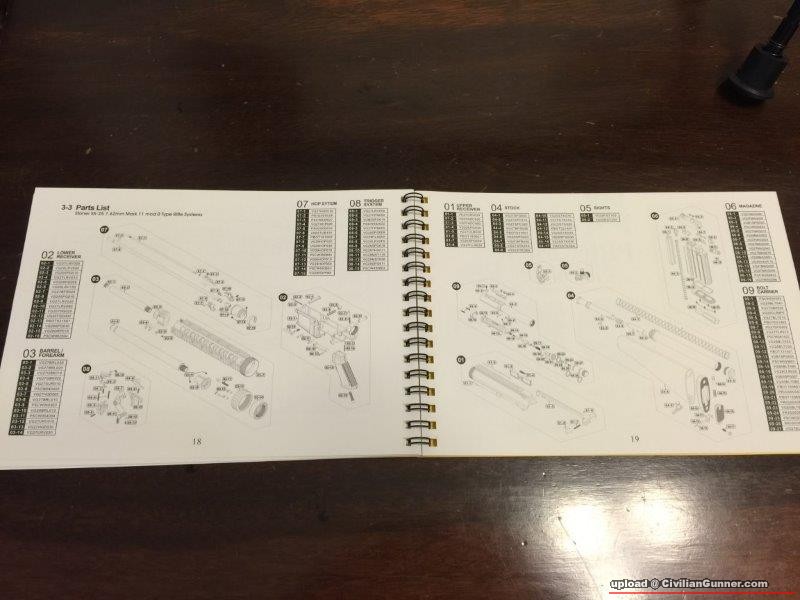

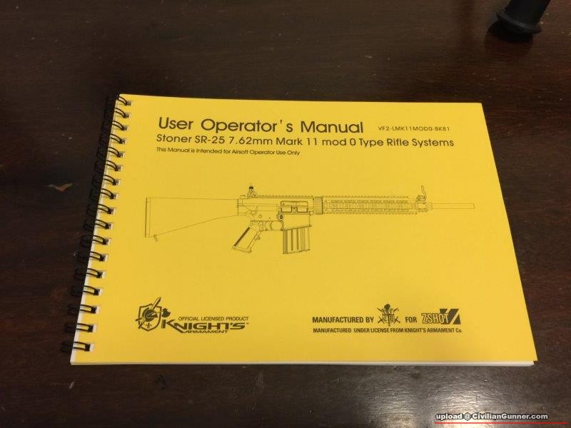

我補埋MANUAL D相, 用活頁釘裝真係感覺唔同晒, VFC咁搞法, 搞到呢支SR升上收藏品級數, 連MANUAL, 箱都唔可以掉, 點解唔出埋SR25專用箱呀..

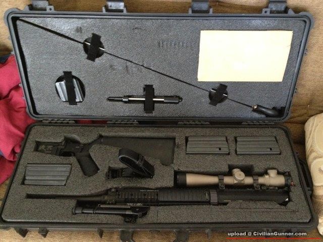

有冇人知呢個箱可以點入手??

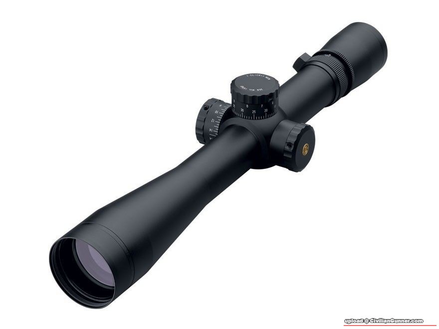

除咗個箱, 要完美呢支嘢仲差支鏡, 同埋換個中長度BIPOD
後者就易搵, 支鏡諗緊買唔買珍LEUPOLD, 如果民用AR MOD 1都唔太天價(起碼未貴過把槍先),而家都有軍佬/電影用過, 似似地M3,
但M1/M3就... 算吧.. 支鏡仲貴過把槍, 接受唔到
點解想買真品, 因為我睇咗呢條虐待LEUPOLD 片.. .
https://www.youtube.com/watch?v=FrwpNEeEcek
直升機掉落地下都仲用到.. 珍嘢強度真係無嘢好講
https://www.youtube.com/watch?v=RNRY6IsjEz8
鍛身MOUNT 襯返支槍 (呢條片可睇下鍛身點鍛出來)
M1我就覺得大支咗D, 我prefer 40mm 左右, 平衡返支SR外型
比較下, 大家可以來討論下
AR MOD 1
M3

係我搵過, 而家假M3真係無乜選擇, 只有平價大陸版, 咁可能入來玩下先都得.
不過打GBB, 呢支咁CHOK, 唔知大陸嘢頂唔頂到, 成日打唔中又頼呢支鏡走位, 咁買真品就無得頼啦
我睇過大陸真品VECTOR, 佢支First focus 都要千尾二千中左右, 個樣同M3好大出入.. 咁不如買LEUPOLD, 加多千幾算 (不過係外國價, 香港水貨唔只加多千幾)

如果套玩具已去到萬元級又用上真品去求真,
o甘用Leupold Mark AR Mod 1 可能有兩個小問題:
首先佢BDC條數會係223/55gr, 同7.62x51都相差都幾遠o下,
其二佢係25mm 幼桶身, 即係極其量上下總共有+50MOA 可調,
若以7.62x51 打900m 計, 彈頭已跌接近80呎, 需調90MOA...
呢d數據野當然同6mm BB無關, 但如果駛錢係想求真, 就好似有丁點礙眼
其二佢係25mm 幼桶身, 即係極其量上下總共有+50MOA 可調,  ...
THX , 睇完都係唔入了, 係都入支真M3

跟進返個safety問題先
原來係有枝pin鬆左出黎,所以導致未cock槍都可落safety位。
不過今日又發現有幾個問題
1)trigger 上面兩枝pin好鬆,打一兩匣已鬆出黎。
2)打打下會變連發。
3)manual中較hop up個方向可能係錯既,即係順時針方向才是+hop up。
4)manual 中最多裝彈量又20又30,唔知邊個真。
難道咁貴買枝槍只可掛牆?
