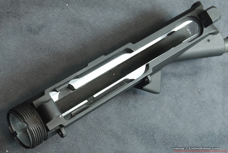

小弟接觸左WA SYSTEM M4都有一段時間, 發現當中最大消耗品都隻飛機
因為隻飛機條推彈杆有時JAM 幾下就會出現一個斜角, 之後就會load 唔到雙排匣其中一邊既彈
至於e個問題我最近發現, 唔jam 彈其實飛機粒推彈桿都係依然變形,
因為粒BARREL EXTENSION...當中發現左2個原因
其一係條BOLT CARRIER 同 UPPER 之間既公差, 令飛機插果陣摧到BARREL EXTENSION
第二個原因為, 扭BARREL NUT 果陣, 因為BARREL EXTENSION 定位粒野同 UPPER 有虛位, 所以令到佢都側埋一邊
想問下WA SYSTEM 既用家, 有邊隻BARREL EXTENSION 大家係覺得好用?
同埋, 有冇咩方法可以令扭BARREL NUT 果陣, 個BARREL EXTENSION 唔會跟埋一齊走
謝謝
[ 本帖最後由 ~~方~~ 於 23-10-2016 21:53 編輯 ]

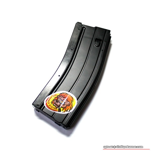

我覺得彈夾都有關係 , 雙排式上彈唔建議裝滿BB彈,因裝太多BB彈壓死,會令飛機推彈桿負荷加重
我一直用WA個隻50飛夾但都只係裝32~36飛,9成時間玩AUTO印像中只有3幾次jam彈(幾萬飛入面)
呢支飛機應該打左最少一萬飛都無問題, 可師兄係用豬皮PMAG? 可能原因係度, 我支原裝豬皮係用唔到豬皮PMAG,
高低位唔啱拉唔到煲...
個槍膛唔正中係槍身固定槍膛有虛位, 要墊野先正中返

係呀, 用PMAG, 要執一執個MAG CATCH 先得, 如果唔係就會頂死左....
有樣野唔知關唔關PMAG事, 打到冇彈果陣如果冇BOLT LOCK, 飛機個推彈杆炒去PMAG粒BB FOLLOWER都一樣會撞到變形
另外想問下師兄用開咩牌既BARREL EXTENSION, 因為岩岩爛左隻..

Pmag尺吋通用性太低我買過一隻都唔敢再用
槍膛我用返井記cnc鈻個隻配返井記bolt用豬皮飛機冇咩鍋氣
或者用返豬皮亞鉛膛都0k,不過個膛都打爛第一次見
飛機推彈桿每個系統都係消耗品了, 或者玩到唔用得個陣成條原裝膠桿Cut走,再𠝹條膠條或鋁條上兩粒縲絲固定又續命

作者: ~~方~~    時間: 23-10-2016 23:24
原帖由 AnakinLam 於 23-10-2016 23:08 發表
個損耗斜角唔Jam都會有的 我用G&P PMAG同prowin都有咁 我覺得係推彈杆問題
唔jam 有係因為barrel extension 裝果左陣比barrel nut 扭到斜左
所以隻飛機會好似張圖咁側左去右邊
我想問下你支槍係成槍買定自砌
其實我覺得e個係設計上既缺陷
作者: ~~方~~    時間: 23-10-2016 23:28

作者: peacemaker    時間: 28-10-2016 09:49
之前見過有iron m4 mag, 請問布有冇師兄用過?
作者: laiwangkai    時間: 28-10-2016 10:10     標題: 回覆 69# 的帖子
我有5隻
優點:直上PRIME,蛇唔洗執
氣化唔錯(Auto都清到,但無GP PMAG咁好)
唔怕壞切氣
雙排單出彈唔怕JAM
平 (果時我買3舊都唔洗有一隻)
lock bolt下下都得(可能槍問題)
缺點:
好重(成隻KWA匣咁)
入氣要入好耐(入足10秒)
壞左無件整(有FD跌壞左個咀,無件整)
唔知點解打出黎既力細左(GP PMAG 1.5, IRON 1.3)
[ 本帖最後由 laiwangkai 於 28-10-2016 10:11 編輯 ]

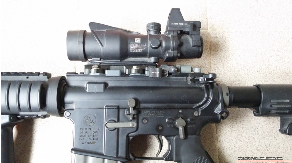

井記係靚,用料係唔錯價錢亦唔算貴,B級冇刻字流出版先3千多D港紙仲送隻短夾所以唔信cnc鋼一定要貴 ,A級版4千尾全刻字有小強Qc夠精美,當年買支WA膠身都要3千幾井記個價已經叫良心價了,
講返其實市面到今時今日仍未有支M4gbb質感超越佢,只要佢肯改返好槍身細節再做油壓字, 內構行方仗個撞針回彈設計用方仗夾, 咁氣化原裝表現直接提升至可以落場,我相信會有唔少人玩返井記 當初入方仗都係因為佢有幾分似井記姐
我覺得方仗直頭係參考井記色水做,試過比人問支野係咪井記
刻字同色水你話幾重要
[ 本帖最後由 gainax 於 29-10-2016 02:07 編輯 ]
