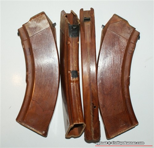

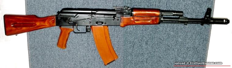

想請教師兄們,如果做隻電木色夾應該如何上手
噴油,染色定有專業表面塗層 ,十分不了解求AK指教
類似呢D質感唔知玩具硬膠件有冇辦法扮到
圖片附件: ak74_x11.jpg (28-10-2016 23:47, 59.74 KB) / 該附件被下載次數 324
http://wargamehk.com/cgf/attachment.php?aid=253572
圖片附件: 29kzzb6.jpg (28-10-2016 23:47, 96.91 KB) / 該附件被下載次數 332
http://wargamehk.com/cgf/attachment.php?aid=253573
圖片附件: Izzy-bake-47-30-body-2.jpg (28-10-2016 23:47, 56.71 KB) / 該附件被下載次數 336
http://wargamehk.com/cgf/attachment.php?aid=253574
作者: cyl198911    時間: 29-10-2016 00:49
so 師傅之marker上色法
作者: gainax    時間: 29-10-2016 00:58
原帖由 cyl198911 於 29-10-2016 00:49 發表
so 師傅之marker上色法
上marker就得?唔知邊隻marker色似D? 有得諗
作者: lppl    時間: 29-10-2016 08:57
我用緊LEE 隻:
作者: sovietarmy2012    時間: 29-10-2016 13:01
先找一隻橙/啡匣,然後買常用的紅和啡色馬克筆,好似雨點紋咁不規則,吾密吾梳咁畫,然後用天拿水,洗甲水之類,用毛筆沾上並印亁至筆頭少少濕少少開叉,順雨紋咁掃(也可略有彎曲去掃),掃係半乾半濕中至有用。紅啡比例是一比二。掃好放兩天,因為馬克筆其實係不易乾,尤其是混埋其他油漆天拿下,易有手指印。亁了後噴水性半光澤漆,你會發現用天拿後的發白情況收皮了。

作者: sovietarmy2012    時間: 29-10-2016 13:24
我的電槍AK匣是咁整的,未噴水性半光澤漆定色前,你可以再用馬克筆補下色再用天拿水乾掃(老手都未必雨點得均勻又不規則得自然嘛).成敗之一示乎膠匣底色,橙/啡匣最好,黑匣要上水性橙啡漆先,但不要用天拿用洗甲水.未噴水性半光澤漆定色前係淺色D既.馬克筆啡/紅色可以疊色但不要疊太多.
木馬克筆係近年新出現的偉大發明,但我不用於AK匣上,因為缺鮮色,只用木馬克筆邊線較利,筆頭易髒.
用木馬克筆扮木紋,我稱之陳黑技法,可以整到好靚
參考:
http://wargamehk.com/cgf/viewthr ... iy%2Bsovietarmy2012
http://wargamehk.com/cgf/viewthr ... 3r%2Bsovietarmy2012
