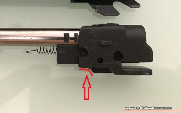

作者: NCP013    時間: 15-11-2016 12:04
起HOP UP座底部有個弧形位( 較HOPUP 輪前面), 貼一片電線膠布,  令個孤位更貼更配合拆槍LEVER 條芯, 減少上下虛位
作者: Ben_9413    時間: 15-11-2016 17:49
原帖由 NCP013 於 2016-11-15 12:04 發表
師兄方便po張相大家參考o下?
此法減震or升彈道?
O吾多明
作者: NCP013    時間: 15-11-2016 18:47
攝返正條管水平,
再借圖一用
圖片附件: IMG_2802_zpswxnrjcj6.jpg (15-11-2016 18:47, 37.5 KB) / 該附件被下載次數 468
http://wargamehk.com/cgf/attachment.php?aid=254521
作者: Ben_9413    時間: 15-11-2016 18:56
原帖由 NCP013 於 2016-11-15 18:47 發表
攝返正條管水平,
再借圖一用
254521
請問有無影響裝拆? 我條士拉有點兒難退出嚟...
作者: NCP013    時間: 15-11-2016 19:14
原帖由 Ben_9413 於 15-11-2016 18:56 發表
每次裝拆膠布有機會移位, 不過最多又剪過一塊
作者: Ben_9413    時間: 15-11-2016 20:49
原帖由 NCP013 於 2016-11-15 19:14 發表
謝分享
