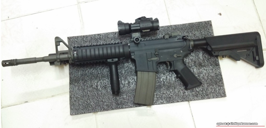

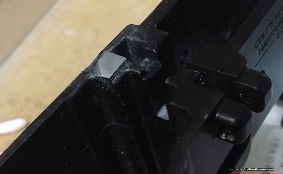

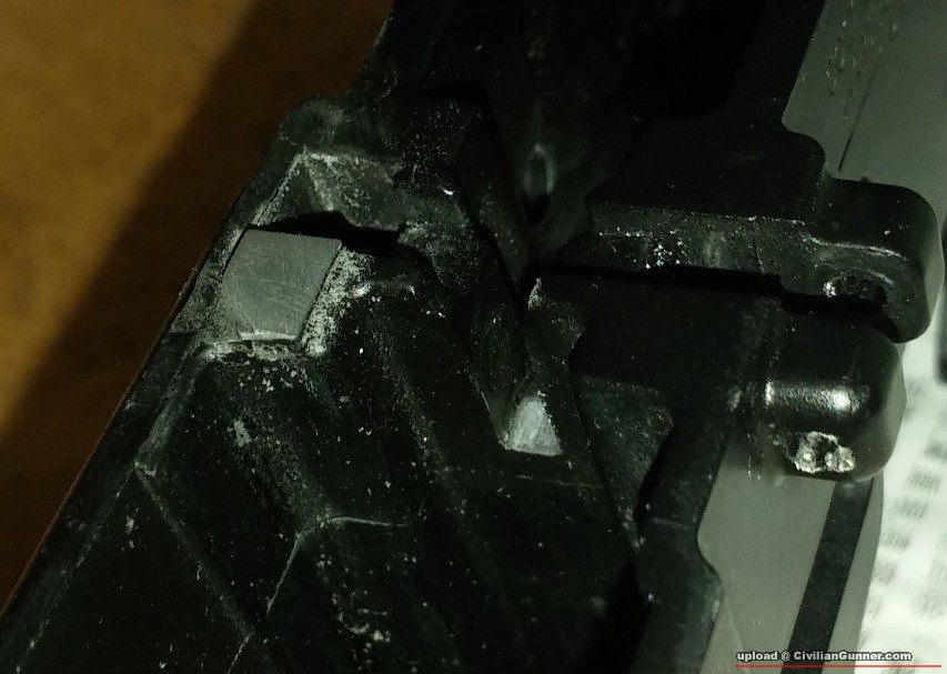

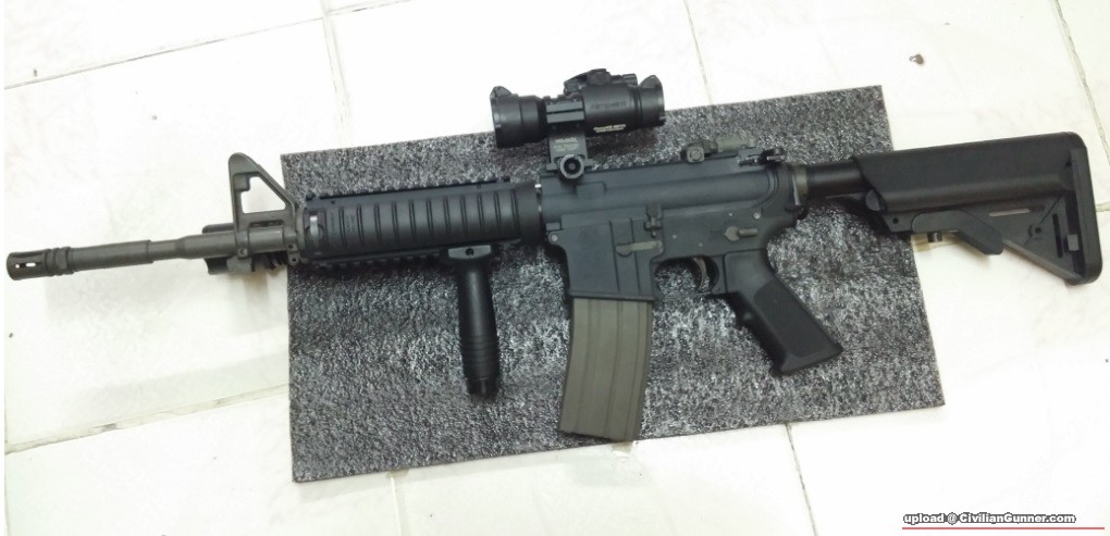

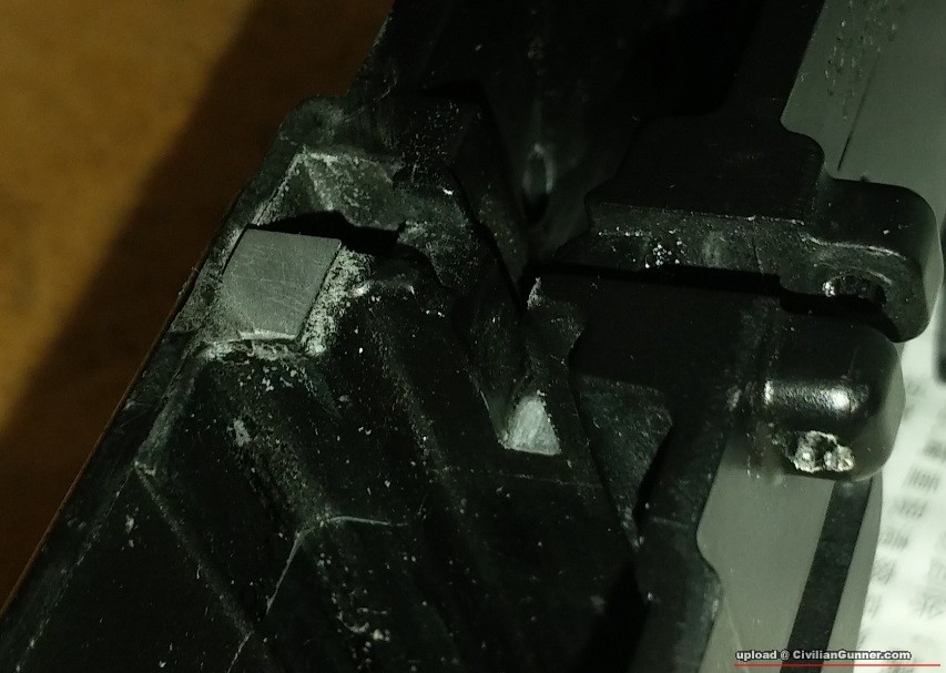

放假啱頭先食完飯玩下支長火, 個身買左冇耐打左好少咁快就爆, 整哂成套字千幾蚊一舖玩完....

影唔影響操作??
作者: stevenyu2000    時間: 13-12-2016 00:49
豬香港定WA?
作者: jn_jona    時間: 13-12-2016 00:52
呢個位都爆?
作者: gainax    時間: 13-12-2016 00:58     標題: 回覆 2# 的帖子
應該唔影響,但冇啦啦少緊忽.... 斷呢個位唔係第一次見人斷,但我另一個身第一水打左一萬飛都冇事,
呢隻新版唔知做乜咁脆 ,  睇返而家個斷位我覺得係用料有唔同好粉...  第一水個身打得耐驚好似人地咁斷已CUT走個頂桿磨個時用料明顯硬淨, 未得閒搞新版估唔到新批個身咁快拎野...

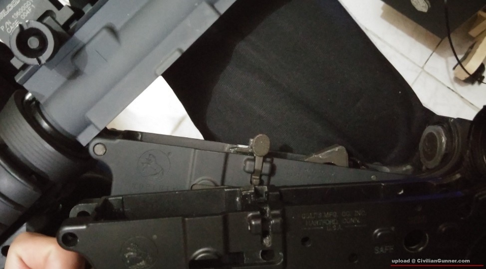

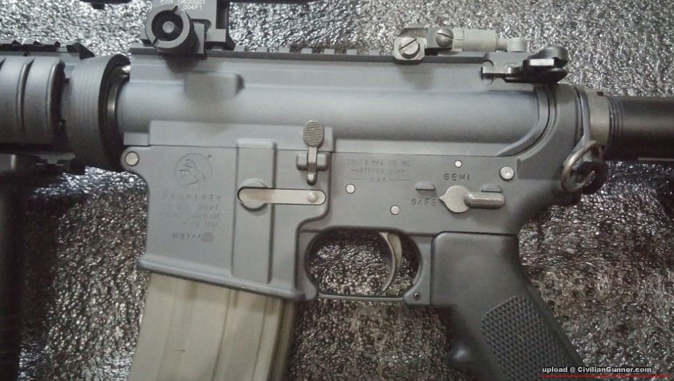

啱啱揾返之前個post
邊間就無謂提, 等我仲買個客製靚身比佢扮靚..
圖片附件: 54747.jpg (13-12-2016 01:04, 85.02 KB) / 該附件被下載次數 303
http://wargamehk.com/cgf/attachment.php?aid=255875
作者: Ben_9413    時間: 13-12-2016 01:08
我發覺樓主斷既地方係煲stop食力位,即係遲早有日有機會好似樓主咁
WA當初個座係分體式加上有CNC鋼件唔擔心日後損耗問題,
而方仗就。。。。 準備交會費吧,我開始擔心我用左咁多水整刻字係個身到
先知

初版無野, 新呢批唔知乜事...  其實我都知有機會出事,因見過唔止一個係爆呢個位, 但估唔到咁快

用AA 膠痴番得唔得,唔覺既..

受力都係窄...

作者: gainax    時間: 13-12-2016 02:09

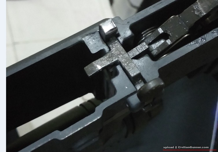

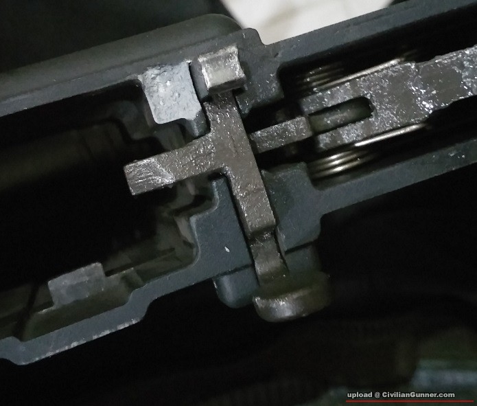

揾返第一水個身對比終於知乜事...

呢個位作用照睇就加固頂住支煲lock,個頂桿都唔算幼理論上唔易爛, 因我第一水個身打過一萬飛加落場都完全無問題
點估到質量越來越好....

第一水個身用料好足無氣泡, CUT支頂桿磨返靚個位時磨上黎個硬度應該係玩具鑄造中最硬淨有近CNC鈻,
以我磨過其它牌子鑄造粉合金完全唔同級數,所以未搞過新個槍身以為都係一樣咁硬淨,等磨合完先一次過執再清潔,點知幾百飛未磨合完都
