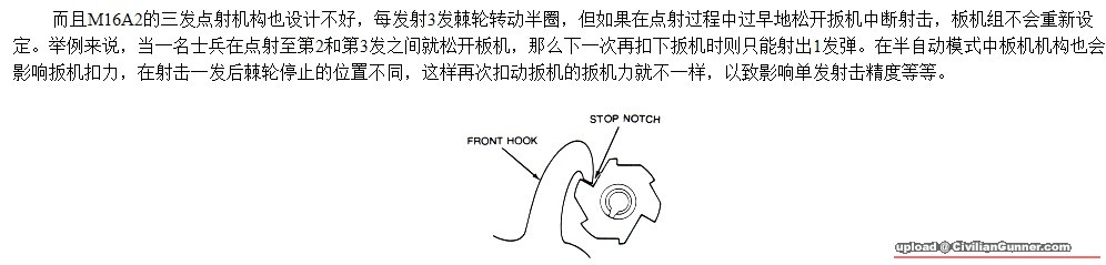

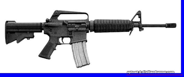

作者: gainax    時間: 23-12-2016 08:15     標題: 回覆 16# 的帖子
yes,因WA三連發同真鐵結構一樣用勾勾實轉輪唔係穩定設計, 要搞好唔影響氣化就要落D功夫
資料為gunworld
A2上身我諗左好耐而家得PTVV同DTVV改落GBB或7075但買少見少了,大蛇個上身當年印象全台灣得幾十隻聽講本地只分到三支A2
我個支都係個時識人先訂到訂多個身都冇....
可惜E記唔入大蛇了, 玩鍛身好易中毒 追求完美一定係鍛身或7075
