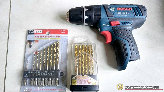

講明鑽孔 tap 牙,當然是要有鑽咀及"牙 dup"啦,但是去開孔之前,要先知道用什麼口徑的螺絲,才知道開多大的孔,之後才知道用什麼口徑的鑽咀。
螺絲口徑跟孔徑大小的關係是有國際標準的,比如 M4 的機牙螺絲應該開 3.6mm 的孔;M3 的機牙螺絲應該開 2.5mm 的孔。
螺絲牙距也是有國際標準的,主要分粗幼牙,我們只要最常用的就可以,比如 M4 螺絲常用是 0.7mm 牙距。
這方面資料上網並不難尋。
http://www.shender4.com/metric_thread_chart.htm
螺絲孔有 0.1mm 公差是容許的,鑽 3.5mm 的孔去開 M4 螺紋是無問題的,所以市面一般裝鑽咀以最常用的口徑配搭來賣,如圖:
盡管鑽咀有套裝賣,其實也可以去金舖一枝枝買,一般細口徑價錢約 $3~$7 視乎品質及產地。
單枝買最好買英國的或者跟老闆講要靚的,免得快蝕或易斷。

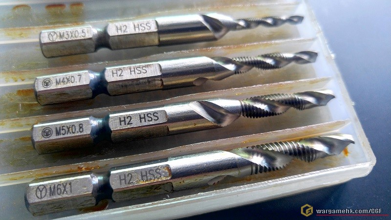

"牙 dup"(這是廣東話)英文是 drill tap,所以開牙(攻牙)正確說法是 tap 牙而不是 "dup 牙"。
"牙 dup"一樣可以去金舖單枝買,說明買的口徑(M-幾多號)就得,買套裝亦得
"牙 dup"跟鑽孔相同,可以手動(用手柄)也可以電動(用電鑽),如果手動就要枝手柄配合來用
這是工具一覽,視加工方式決定買哪些,所有的都可散買,未必要套裝。
要手鑽大孔又無電鑽可以加個 chuck 頭套入螺絲批手柄來鑽。

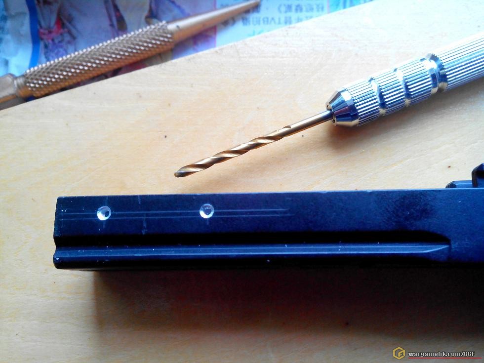

前面廢話一大堆,現在入正題。
開牙前第一件事是劃十字,然後打賓子(centre punch),作用是幫鑽咀定位
再用幼鑽開些少圓點,確保正確無誤才開始鑽,從前我無電鑽都是手鑽,手鑽要由細孔鑽起,一級級鑽大,慢就是慢,一樣掂
鑽完孔就可以用"牙 dup"開牙,開完用粒螺絲試牙便大功完成

olw0978師兄有事想請教
話說小弟一個直有枝Hicapa握把螺絲滑左牙
咁岩見倒你依張圖又感覺絕處逢生
請問有得單買一枝drill tap嗎?想救番個孔應該買咩大細同drill完應該買番咩大細既螺絲?
希望師兄可以指點迷津
不勝感激
作者: olw0978    時間: 19-1-2018 21:25
原帖由 紗夢 於 19-1-2018 20:37 發表
olw0978師兄有事想請教
咁岩見倒你依張圖又感覺絕處逢生
希望 ...
嘿嘿,呢張圖係我幫隊友修理滑牙中身時 cap 下來的。
所有 drill tap 都可以單買(五金舖或鴨記都有賣),圖中是 M5 drill tap, 但開牙前要先用 4.5mm 鑽咀先鑽大個孔。開牙後配 M5x6 的螺絲即可。
PS: 隻 grip 的螺絲孔可能都要稍為擴大些少

Btw,還有一種一體化 drill tap (絲錐)是可以鑽孔連開牙一次過完成的,未必每間五金舖都有,鴨記也不常見,但淘佬很易找,如圖:
用這種一體化絲錐會簡單一點。
