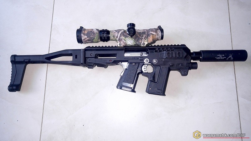

作者: olw0978    時間: 5-1-2017 22:32     標題: 我的 GBB Pistol Carbine 集會
吾隊宗旨:長槍改短,短槍改長;長的打近,短的當狙,哈哈哈哈 :)
PS:Hicap carbine Mk3 仍尚未 100% 完成,仍有待改進,日後完成會再加補充。

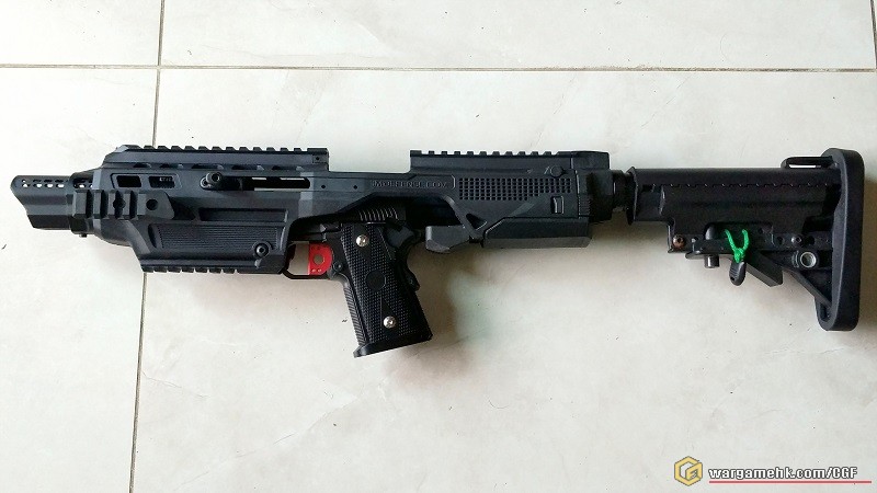

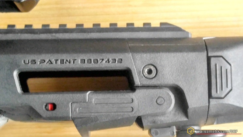

接上文:

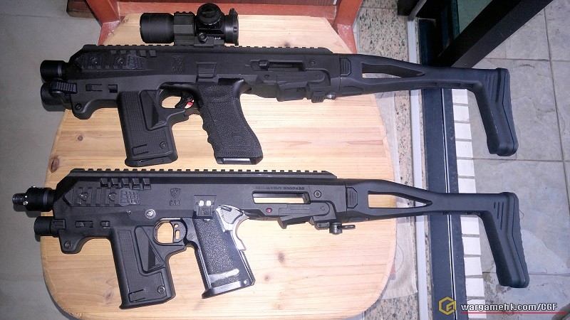

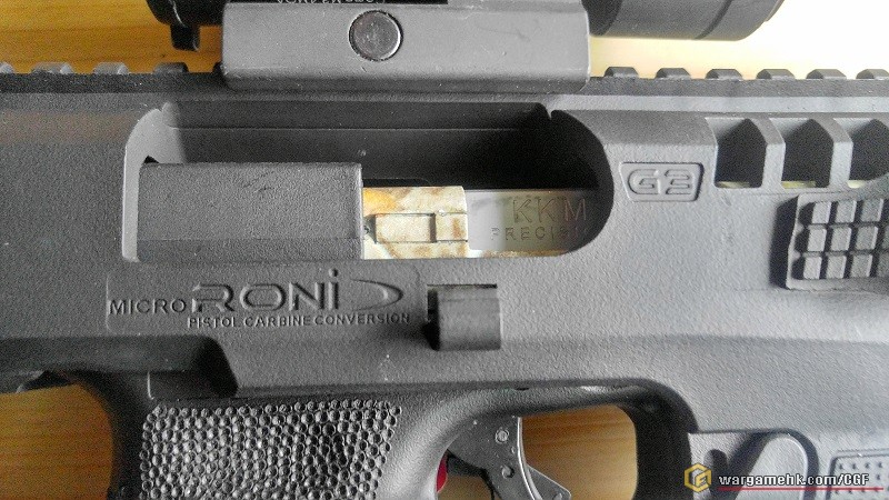

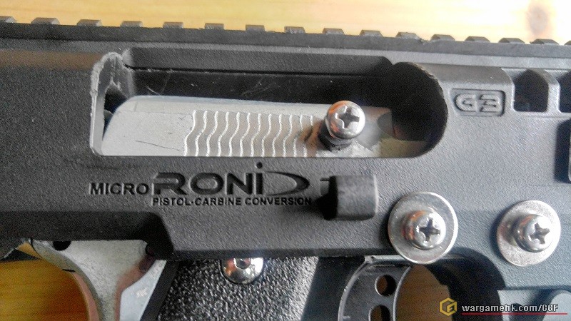

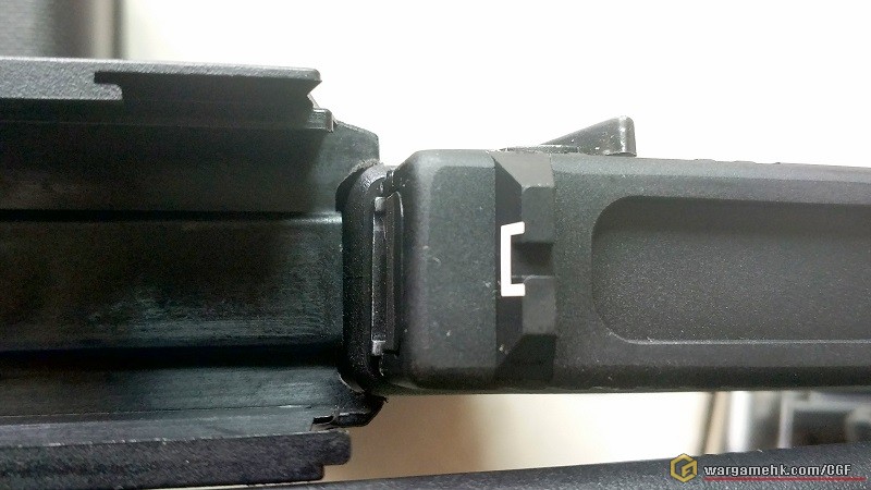

上回買左兩隻翻鹹殼,打算一枝做 Hicap carbine Mk3,而另一枝就用來裝 Glock
Glock 一直不是我的主力,因為其可靠程度及精準程度遠不如 Hicap,但每當我的 Hicap 要維修的時候,就得用它來補上了。
另外一提,Glock 的 mag well 多數會阻礙 Prowin 匣插入,要修(銼)兩邊才行
圖片附件: 20170107_130652-1a.jpg (7-1-2017 15:46, 82.12 KB) / 該附件被下載次數 593
http://wargamehk.com/cgf/attachment.php?aid=257371
圖片附件: 20170107_130004_HDR-1a.jpg (7-1-2017 15:46, 77.79 KB) / 該附件被下載次數 475
http://wargamehk.com/cgf/attachment.php?aid=257372

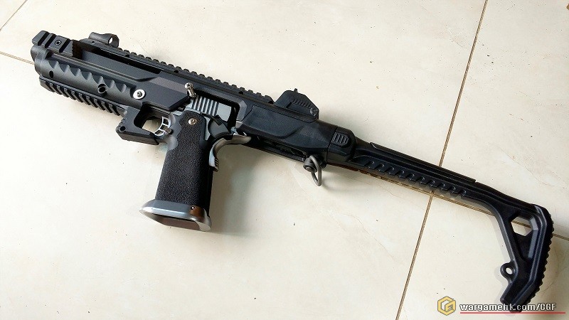

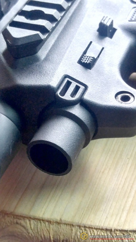

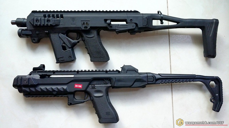

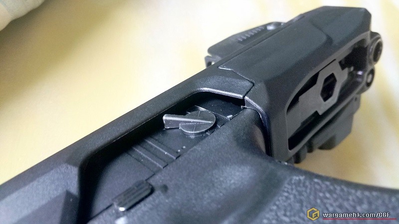

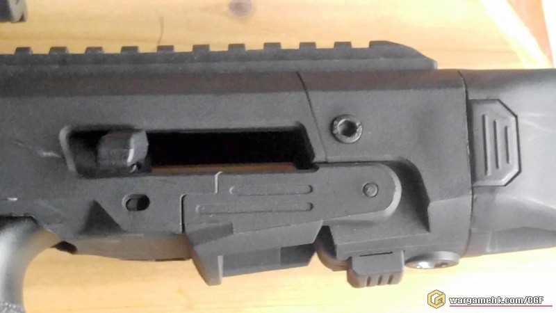

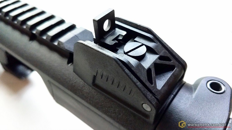

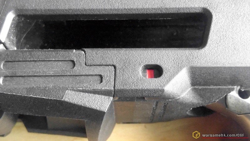

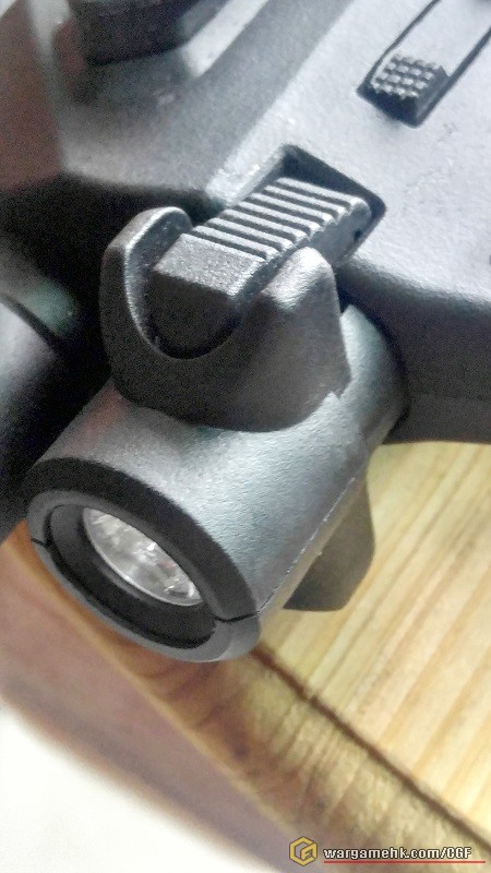

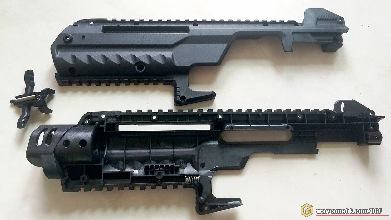

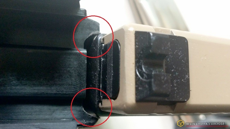

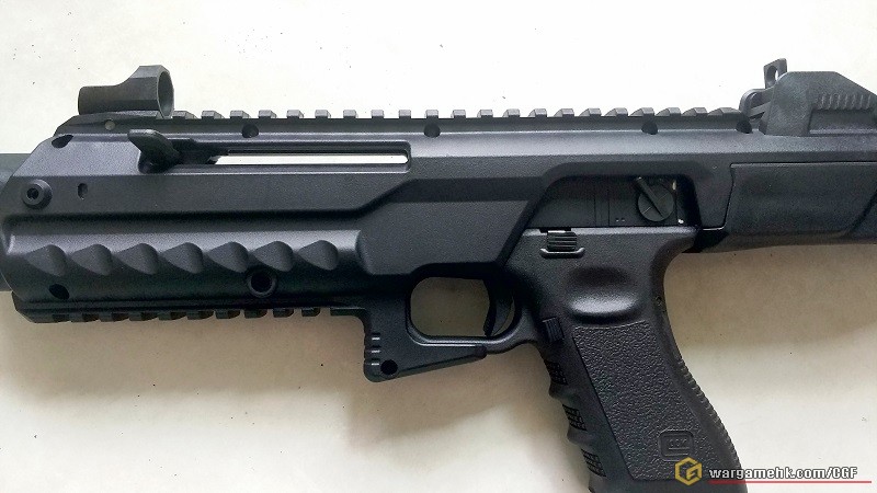

作者: olw0978    時間: 7-1-2017 15:58     標題: 也談一點製作心得
原本只是普通貼圖分享,以為無乜觀眾,原來也有師兄對這些玩意感興趣,太感動了
要射得準,不能單靠(更不應迷信)精密管,要從整個發射結構去考慮,前文提到,加長管很容易變花灑,所以要設法令槍管自由度降低,使之不容易動甚至不能動,說穿了就是定管也。
那應該如何做起呢?簡單從上面幾枝 carbine 說起:
I.不同套件有不同安裝方式
I.1. Hera Arms-style Glock carbine kit (頂帖第二將圖第一把)
內管與套件之間可加一個 silencer adaptor,當然 adaptor 及內管之間是有少許 clearance 的
而 silencer adaptor 與套件之間用三粒螺絲,每隔 120 度鎖定之,如此內管其本不能擺動了
裝上 silencer 後應該跟內管同心,不應該歪或者偏心
I.2. APX Glock kit (頂帖第一將圖,第二將圖第二及等三把)
首先選一條合適長度的內管,CP 的 175mm 管最合用,因為套件前截剛好會套住內管,使之固定。不過在另一文提及過,這套件很糟糕,雖然內管定好了,但手槍槍身卻很容易動,吹漲!
裝 Hicap 由於槍身有螺絲加固,槍身是不會動的,但是裝 Glock 問題就大了,所以必需墊膠在尾部,令其穩固,否則結果等於是白做!
I.3. 對於沒有 silencer 又沒有加裝 adaptor 的情況(頂帖的 1911 carbine 或者樓上的 FAB-style Glock carbine)
針對這種情況,有一懶招,在內管周圍用海棉圍著它,既簡單又有效,只不過看起來不好看而矣
II. Hopup 座的問題
這個太多野可以寫了,先不論內部構造,單是外面跟手槍下身之間的配合就不太好,原設計是彷真跌管,但此舉卻容許內外管大幅擺動,正是造成花灑的最大原兇!改善方法如墊膠紙,換座之類多的是。
如果是 Hicap 手槍,值得一提是 AIP 哭泣座,一隻長久以來被視為臘鴨的產物。無它,因為它原裝真的是臘鴨,配中身連裝都裝不上,簡直無 QC 可言。裝配不上是因為它的金屬部份太厚,卡位完全不能跟中身配合。不過,。。。如果有點 DIY 能力的話,這些多餘部份是可以慢慢銼慢慢修正的,調校正確的話保證有意外驚喜,刮目相看!
By the way,哭泣膠皮也是重要零件,長久以來,讓我最有信心的膠是 CP 綠膠,另一隻表現出眾的是差輪咋膠
只可惜今天即使在台灣已再買不到貨了
關於鑽孔 tap 牙的方法,可以參考這裡: (25 樓)
http://www.wargamehk.com/cgf/vie ... p;page=2#pid1245698
暫時想到咁多,日後有其他再補充。。。

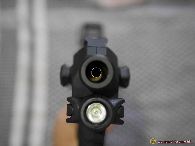

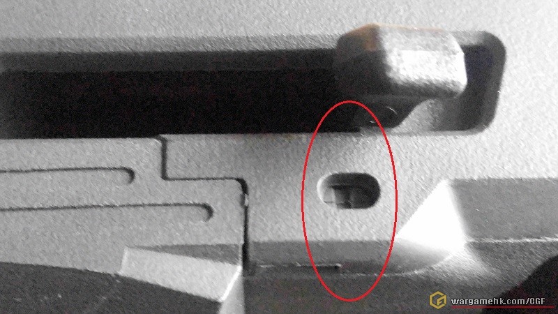

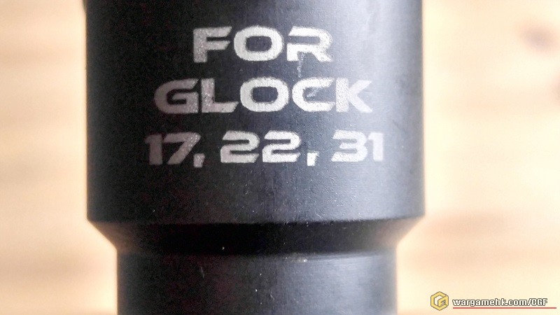

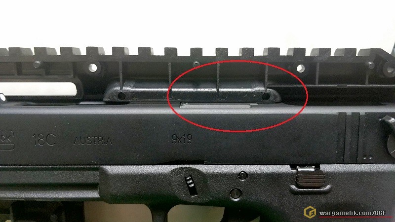

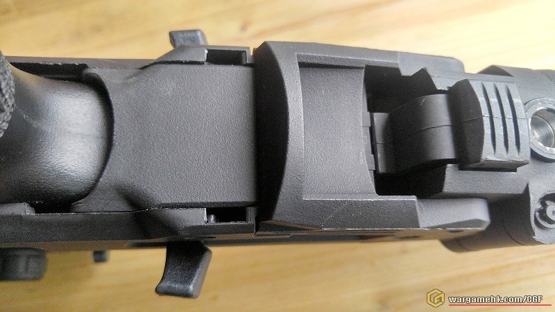

作者: olw0978    時間: 14-9-2017 20:54     標題: 新成員
製作過程:
http://www.wargamehk.com/cgf/viewthread.php?tid=169766
圖片附件: IMG_20170910_171348-1a.jpg (14-9-2017 20:54, 79.21 KB) / 該附件被下載次數 354
http://wargamehk.com/cgf/attachment.php?aid=271545
圖片附件: IMG_20170910_171314-1a.jpg (14-9-2017 20:54, 79.89 KB) / 該附件被下載次數 384
http://wargamehk.com/cgf/attachment.php?aid=271546

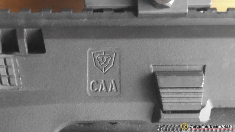

作者: stevenyu2000    時間: 28-12-2017 09:36
Look like a KrissV
圖片附件: CAA17.jpg (28-12-2017 09:36, 159.59 KB) / 該附件被下載次數 317
http://wargamehk.com/cgf/attachment.php?aid=277595

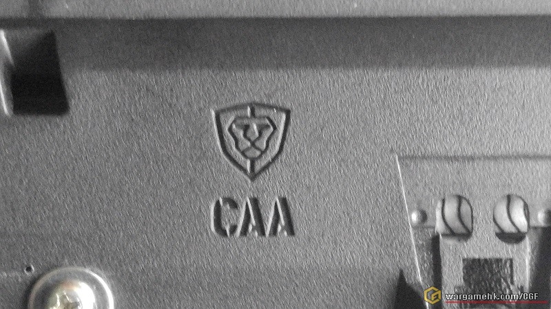

作者: olw0978    時間: 28-12-2017 12:50
據知 CAA 的 airsoft division 已推出 airsoft 版。
另一邊廂,呢套 kit 有番鹹,不但 airsoft 無修直上,還付送 thumb rest 及槍燈,只賣正版 1/3 價

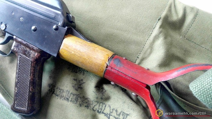

作者: 48191    時間: 30-12-2017 08:55
想請問一下,個鐵剷柄點裝?
原帖由 olw0978 於 6-1-2017 22:15 發表
257356
蘇兄,其實這些才是我的非佛
作者: olw0978    時間: 30-12-2017 08:55
原帖由 Ang123456 於 30-12-2017 08:47 發表
最近才砌好, 尚欠magwell就完戎!
師兄,套 Hera kit 重買得到?
作者: olw0978    時間: 30-12-2017 09:05
原帖由 48191 於 30-12-2017 08:55 發表
想請問一下,個鐵剷柄點裝?
將 AKM 尾柄拆下,用回原有的螺絲裝,待我回家後可以上圖看

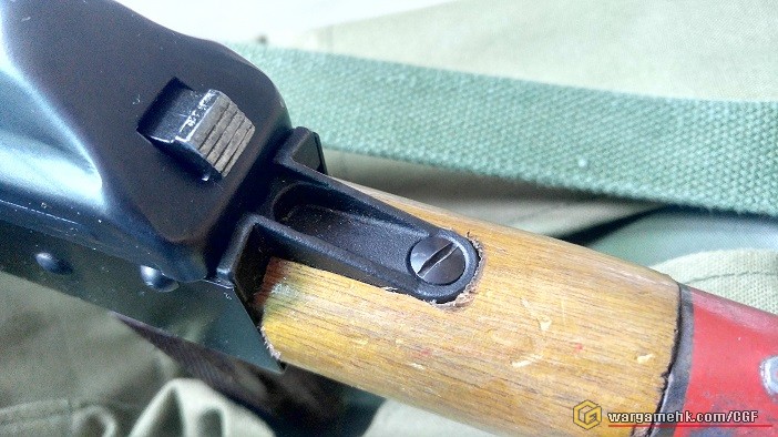

作者: olw0978    時間: 30-12-2017 09:37     標題: 回覆 44# 的帖子
如圖:
當然,個柄要偷些少位

作者: stevenyu2000    時間: 2-1-2018 17:18
See See some details
圖片附件: CAA_1.jpg (2-1-2018 17:18, 116.36 KB) / 該附件被下載次數 325
http://wargamehk.com/cgf/attachment.php?aid=277820
圖片附件: CAA_2.jpg (2-1-2018 17:18, 109.11 KB) / 該附件被下載次數 324
http://wargamehk.com/cgf/attachment.php?aid=277821
作者: olw0978    時間: 2-1-2018 20:34
刻印果然有别:
作者: stevenyu2000    時間: 2-1-2018 21:59
對中
138mm inner barrel
圖片附件: CAA_3.jpg (2-1-2018 21:59, 67.08 KB) / 該附件被下載次數 344
http://wargamehk.com/cgf/attachment.php?aid=277838
作者: olw0978    時間: 3-1-2018 00:05
原帖由 stevenyu2000 於 2-1-2018 21:59 發表
對中
138mm inner barrel
噢,賣桔!

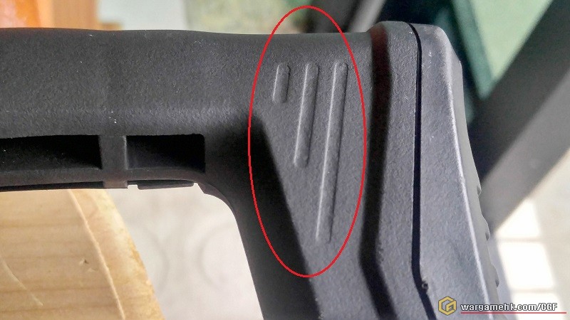

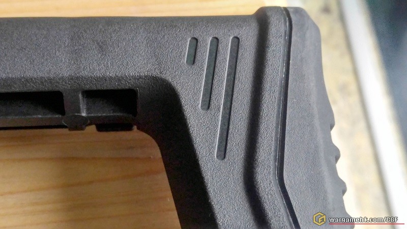

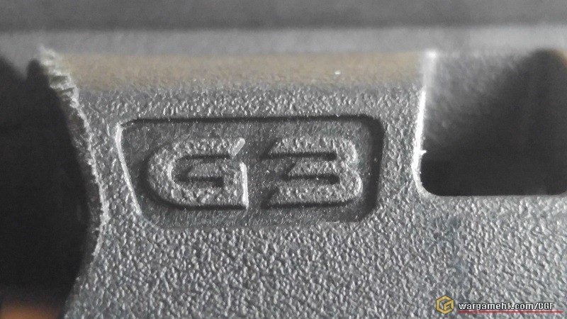

作者: olw0978    時間: 21-4-2018 03:30
早前我有一次機會在 W二發打釘的時候,把玩過一套番鹹朗尼,套件身上是全無 marking 的,但明顯看出在原來帶商標或刻字的地方有一個四方印,可以看出模具是用鑲件(insert)來做,希望做到刻字可有可無。

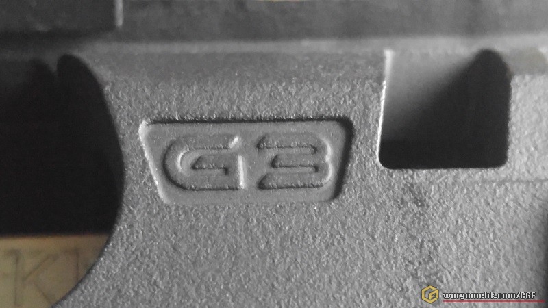

最近有隊友二手收來番鹹朗尼,昨天交到我手,我趁機可以對比一下原裝正版與番鹹之間的區別。
上: 仿品 (可無痛直上馬記數 G17)
下: 真品 (真槍數,馬記數 G17 不能上)
套件刻印
正貨是原身直雕
仿品用鑲件,周圍有方印
正貨身近尾部帶有專利編號的原身刻印
仿品身近尾部完全無字
槍燈
我買的是最基本版,不帶槍燈,只有一個 dummy
仿品倒是帶有真槍燈,可以照明的呢~~
尾托
正貨線條清析
仿品線條很蕪糊

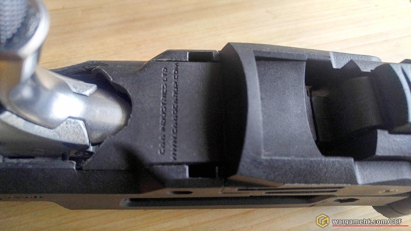

底蓋刻印
正貨帶有 CAA 公司刻字
仿品完全無字
另外,底蓋鎖上後是有紅色點作為提示,而仿品則沒有紅點
套件右側刻字,同樣是原身對比鑲件方印與及清析興蕪糊之別
正貨
仿品
Muzzle 上的 印字

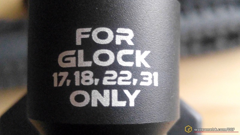

正貨(沒有提及 G18)
仿品(適用於 17,18,22,31)
其實我並不介意用仿品,用來改多一枝 Hicap carbine 何樂而不為?就算不大改裝 Hicap,直上馬記數 Glock 都可以省不少功夫,可是現在即使仿品也可遇不可求呢,唉~~!
[ 本帖最後由 olw0978 於 21-4-2018 03:36 編輯 ]

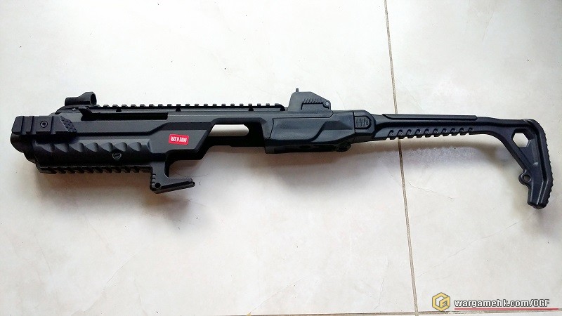

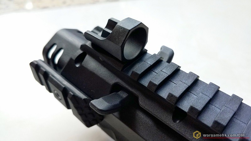

作者: olw0978    時間: 12-5-2019 17:33     標題: 海陸空軍新發見
最近 Glock Carbine kit 市場忽然熱鬧起來,但我都沒有收納的動機,原因是幾套台仔 kit (包括神龍)的尾托都很短,很不合身;而 CAA Airsoft Division 也正式推出 Airsoft 用 Micro Roni,號稱是 Airsoft 直上,可是我已有 RS 版,無必要再收一套 Airsoft 版。
我曾看中 FAB KPOS 套新版 Scout,但太貴了,二手都近兩 k,吾等窮人只能止步。。。
幸好上週在槍街有所發現
疑似 FAB Defense KPOS Scout 的產物,不貴,只需五魚找兩草
有黑,沙及灰藍三色可選,但明顯刻意不抄足
Fixed sight 真的是 fixed, 拆不掉的
尾托比 Micro Roni 稍長,但非常輕巧,比 CAA 輕多了
Hicap 不兼容,要大執,別想多了。。。

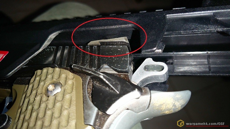

剛剛裝迷 18 未知是否修螺絲鎖得太緊,拉膛不太順,已找到原因
迷 18 滑架上有一條磨擦痕顯示滑架跟套件之間有干涉
爆開套件檢查
就是這裡造成磨擦,要用銼執薄佢
https://youtu.be/L3ajnSX3lHg
執完後,迷18 基本完全正常了
(由於是 Prowin 匣,所以要先拉膛後上匣)
馬記 Glock 情況就比迷 18 差得多了!原因是馬記 Glock 下身唔啱數肥左!
虎口位肥左令卡位不完全貼服,所以會承起尾部,結果刮 slide
迷 18, perfect fit
馬仔數不配
這個配合位置相當難執,所以執馬仔 Glock 下身虎口位容易得多,要麼就換個真數下身或者換迷版來裝
如果想裝 Hicap 手槍, 情況跟 Micro Roni 相約,要解決幾個問題:
1. 中身固定
2. 頂西跟套件之間的干涉
3. 虎口的干涉
即是都要大執!現在工作及功課壓力都超大,短期內都無時間整大 project,暫時唔搞了。。。
如有興趣,可以翻閱小弟舊作:
謝謝觀看!
[ 本帖最後由 olw0978 於 12-5-2019 17:42 編輯 ]
圖片附件: IMG_20190511_180800-1a.jpg (12-5-2019 17:33, 121.28 KB) / 該附件被下載次數 390
http://wargamehk.com/cgf/attachment.php?aid=296903
圖片附件: IMG_20190511_180858-1a.jpg (12-5-2019 17:33, 111.04 KB) / 該附件被下載次數 337
http://wargamehk.com/cgf/attachment.php?aid=296904
圖片附件: IMG_20190511_181001-1a.jpg (12-5-2019 17:33, 65.23 KB) / 該附件被下載次數 374
http://wargamehk.com/cgf/attachment.php?aid=296905
圖片附件: IMG_20190511_181034-1a.jpg (12-5-2019 17:33, 73.68 KB) / 該附件被下載次數 365
http://wargamehk.com/cgf/attachment.php?aid=296906
圖片附件: IMG_20190511_181040-1a.jpg (12-5-2019 17:33, 84.8 KB) / 該附件被下載次數 366
http://wargamehk.com/cgf/attachment.php?aid=296907
圖片附件: IMG_20190511_182046-1a.jpg (12-5-2019 17:33, 90.98 KB) / 該附件被下載次數 428
http://wargamehk.com/cgf/attachment.php?aid=296908
圖片附件: IMG_20190511_184613-1a.jpg (12-5-2019 17:33, 118.59 KB) / 該附件被下載次數 347
http://wargamehk.com/cgf/attachment.php?aid=296909
圖片附件: IMG_20190512_080514-1a.jpg (12-5-2019 17:33, 85.41 KB) / 該附件被下載次數 350
http://wargamehk.com/cgf/attachment.php?aid=296910
圖片附件: IMG_20190512_082020-1a.jpg (12-5-2019 17:33, 93.31 KB) / 該附件被下載次數 399
http://wargamehk.com/cgf/attachment.php?aid=296911
圖片附件: IMG_20190512_083932-1a.jpg (12-5-2019 17:37, 84.26 KB) / 該附件被下載次數 373
http://wargamehk.com/cgf/attachment.php?aid=296912
圖片附件: IMG_20190512_084033-1a.jpg (12-5-2019 17:37, 83.07 KB) / 該附件被下載次數 341
http://wargamehk.com/cgf/attachment.php?aid=296913
圖片附件: IMG_20190512_085755-1a.jpg (12-5-2019 17:37, 71.33 KB) / 該附件被下載次數 394
http://wargamehk.com/cgf/attachment.php?aid=296914
圖片附件: IMG_20190512_092106-1a.jpg (12-5-2019 17:37, 96.95 KB) / 該附件被下載次數 313
http://wargamehk.com/cgf/attachment.php?aid=296915
圖片附件: IMG_20190512_092123-1a.jpg (12-5-2019 17:37, 84.39 KB) / 該附件被下載次數 400
http://wargamehk.com/cgf/attachment.php?aid=296916
圖片附件: IMG_20190512_092321-1a.jpg (12-5-2019 17:37, 75.2 KB) / 該附件被下載次數 357
http://wargamehk.com/cgf/attachment.php?aid=296917

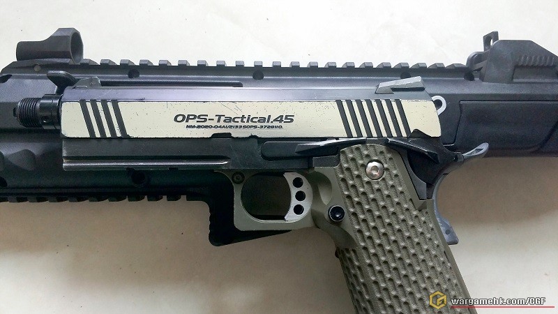

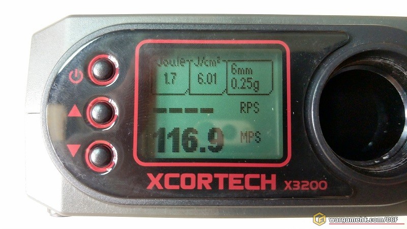

作者: olw0978    時間: 20-5-2019 22:45
世上無難事,只怕有心人
趁暑 sem 未開始,還是忍不了誘惑,把心一橫又去"靠自己"將 AW Glock Carbine Kit 改造來裝 HiCapa
初步測試火力 1.7 隻,還不錯
https://youtu.be/5XRIyK3zNpU
下星期落場實戰
有空再寫詳細製作過程。。。待續!
圖片附件: IMG_20190519_135325-1a.jpg (20-5-2019 22:45, 97.22 KB) / 該附件被下載次數 328
http://wargamehk.com/cgf/attachment.php?aid=297181
圖片附件: IMG_20190519_165444-1a.jpg (20-5-2019 22:45, 78.57 KB) / 該附件被下載次數 376
http://wargamehk.com/cgf/attachment.php?aid=297182
