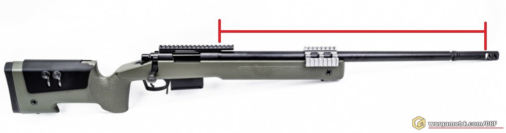

以marui 慣性,咁樣出短管法... 應該... 會有m40a5 cqb 版本
轉自網上圖片
[ 本帖最後由 Dave 於 11-1-2017 00:35 編輯 ]

如果你已換上550 管,那的確如此,解決方法有兩個,一是用短一點管 ( 但同樣是會對火力有折損),另一方法是再增加彈弓力度,
只要初速增加,能承受的最高彈重會隨之增加。
即 M130 的話,打0.36 豆「估計」比0.3 大力一些,但「估計」0.4 豆也開始不太夠氣,大概跟0.36 同力度。
如果傾向用0.4 豆又期望火力不要跌 ( 合法火力 ) ,建議用500 mm 管 。

0.4 的話應該用500mm 管較好。
重彈在遠距離彈道上比較穩定,但當然在合法力的限制下,50 米以外的準度不用有太多瑕想。

vsr 管可以上到,但hop 坐的c 環是裝不上,只能算將就著用。
我暫時用的是pdi raven 6.01 管 554 mm。

原裝管好似得300MM 左右,如果300MM 打1.7J ,差不多是M130 級數了,阻力一定大。
好奇KSC 0.3 會特別細力。
如果可以拆槍,建議換500MM 管,彈弓可以輕一級。

本人都是用M120 級,550 mm 管 <- 其實500 更好,550 除非打很大力,不然有點供氣不足的情況,現在最多對應0.36 豆,0.4 已經微衰退。

小弟準備入手Marui M40A5
想全改鋼件,管同膠,鋼件已揾哂
想問下管同膠(應該用0.4珠))有咩推薦?
同埋管想改長改到火帽個窿位(下圖),大約幾長管啱?
另外想問埋依家有邊間店舖改槍手工好,想一次過搞埋定管
圖片附件: m401-1000x1000.jpg (17-5-2022 11:03, 33.36 KB) / 該附件被下載次數 368
http://wargamehk.com/cgf/attachment.php?aid=312032
作者: Dave    時間: 17-5-2022 11:55
原帖由 artansx2003 於 17-5-2022 11:03 發表
小弟準備入手Marui M40A5
想全改鋼件,管同膠,鋼件已揾哂
另外想問埋依家有邊間店舖改槍手工好,想一次 ...
可用550 MM 管
不用定了,原裝馬記已有定管膠,經過火帽時又第2 重固定。
HOP UP 原裝也可以,但原裝壓點打0.3 以上有點不夠,在下是自己加了條膠管。
也可以買市面加強壓點。

作者: artansx2003    時間: 17-5-2022 14:18     標題: 回覆 84# 的帖子
感謝師兄回覆
另外想問下550mm管有M40A5專用?
因為留意到你開箱文提到A5原裝管hop up座前方有坑位
同埋想問下加強壓零件名係咪就係加強壓點?
有冇話需要買VSR系統
Thanks

作者: Dave    時間: 19-5-2022 09:08
M40A5 用普通VSR 管就可以了,雖然近HOP 位置少了條坑,那時用來防自轉的,
但不裝情況下在下用了一年多都沒事,可照用。
壓點在下是改了MAPLE LEAF 壓點,但其實幫補有限,打0.3 ~0.3X 沒問題了,但打0.4 也是不太炒得起,
還不及在下用油喉貼壓點在原裝MARUI 壓點中間強。
PS. VSR 跟M40A5 的壓點結構完全不一樣,不共通。
共通部份應該只有HOP UP 膠和內管了。
[ 本帖最後由 Dave 於 19-5-2022 09:10 編輯 ]
