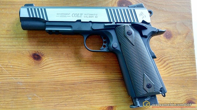

Cybergun 1911 造功一流,但頗重而且扣雞力大,打 CO2 的確夠爽,不過又貴又唔放得,一開封就要打晒,所以構思想用 gas mag,無理由買回來就上神台嘛。。。
經過研究,Cybergun 枝 CO2 1911 是有方法用馬系 gas mag 的✌����

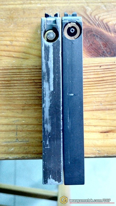

左: 1911 gas mag; 右: Cybergun CO2 mag
貌似出氣娃佬在不同的水平位置
睇真啲,假如 fire pin 敲在 CO2 mag 出氣娃佬正中,似乎應該也能敲到 gas mag 的出氣娃佬

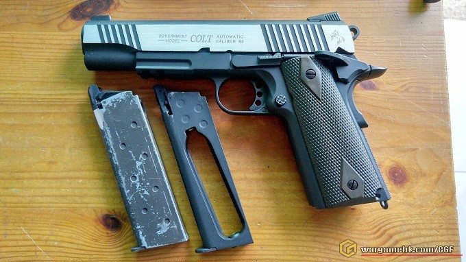

馬系 1911 匣上馬系 1911
Cybergun CO2 mag 上馬系 1911 會被下身凸出的部份頂住
Cybergun CO2 mag 上 Cybergun 身
馬系 1911 gas mag 上 Cybergun 身同樣會被下身兩側的金屬頂住
TMD! 明顯 Cybergun 有意設計防礙不許使用馬系 gas mag����

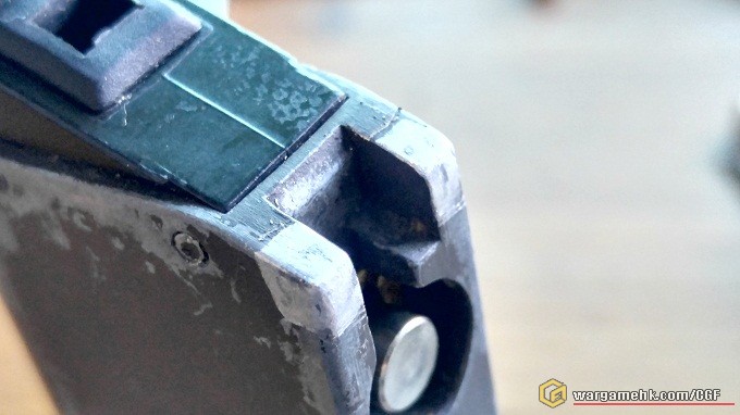

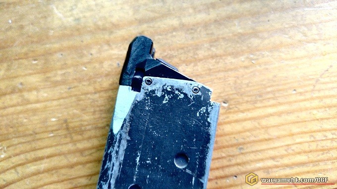

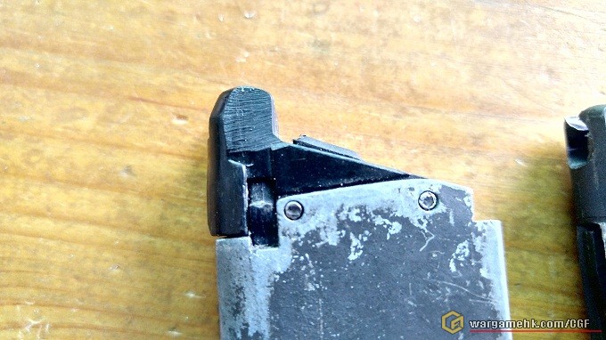

因此,先嘗試修改 gas mag 背部
改裝後果然上到,而且 mag catch 也能正常鎖穩彈匣
妙處是此舉並不會影響在馬系 1911 的正常運作

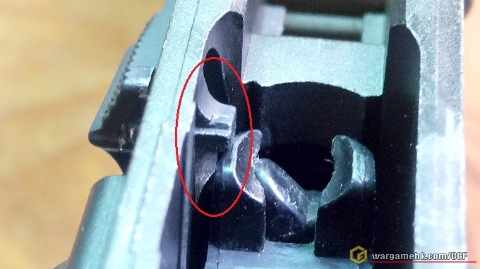

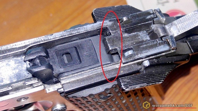

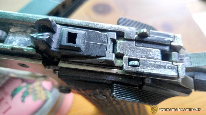

不過仍有問題,成槍居然入不到 :X

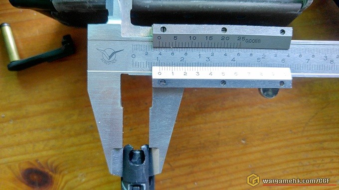

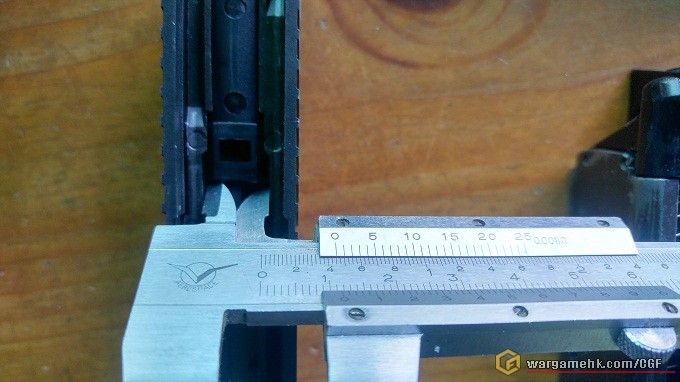

仔細再觀察,不難發現 mag lid 尺寸及飛機座內側尺寸是有別的
CO2 mag lid 寬 ~10mm
馬系 gas mag lid 寬 ~12mm
馬系 gas mag 飛機座內側寬度 ~14mm
Cybergun 飛機座內側寬度不足 12mm
難怪入唔到,又要執

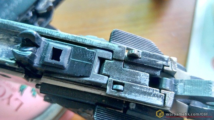

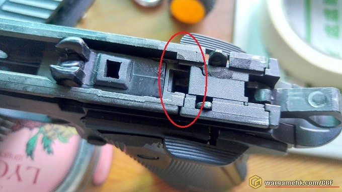

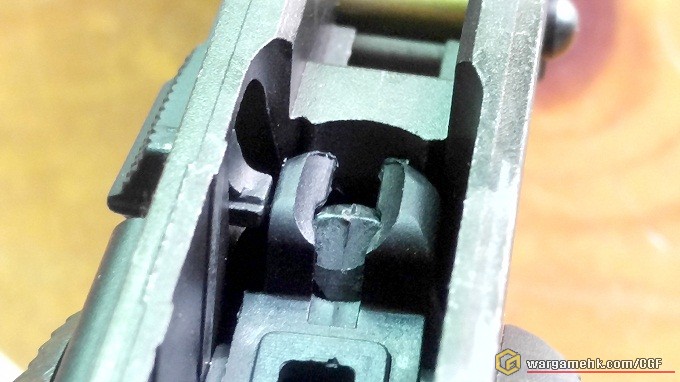

有野唔妥,無 slide catch 還可以,裝了反而入唔到
原來是 slide catch 構造不一,對 mag lid 有所干擾
唉,懶得搞了,索性換個馬系 slide catch 上去試,。。。哈哈,竟然得
重要時刻,到底是否能打得響呢?。。。好緊張!
一試果然掂,太好了! 入多幾粒彈再試,發射、退膛、上彈一砌正常!  Marvelous!
