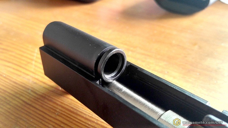

首先個 recoil spring bush 超緊,極難拆
分析原因是 slide 內側的塗層厚了,令兩者配合困難,recoil spring bush 拆下來裝到其他 1911 是
可以直上的!

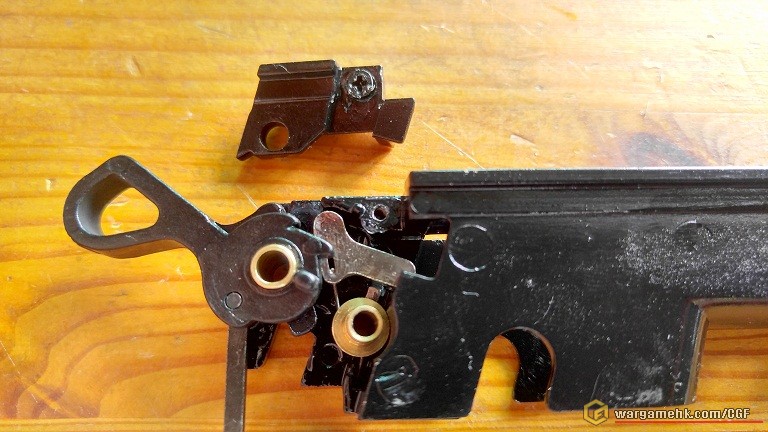

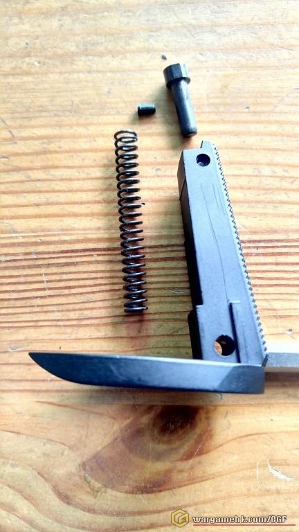

繼續解拆,先拆 mag well
嘩,hammer 彈弓又長又硬,宜剪短。
再看三叉片(左:R26;右 Hicap)。。。唉,右叉又是大角度屈曲,應修改為 Hicap 方式減輕扣雞力。
御下 grip 片,原來隱藏有 Army 廠刻印∼∼
檢查 disconnector,妖!一身的披鋒!必需清除!
此件真的無一把槍無披鋒,即使東京丸井出品也同樣差勁!

火控部份並無特別,也當然沒有改進,把內件的披鋒清除就是了
致此,來張下身全解剖圖吧。

首先 recoil spring bush 的配合部份要加工一下,讓 bush 重裝的時候順暢一點(見圖中 slide 前端)
我不主張用加強回膛彈弓,反而傾向減弱回膛彈弓,因為用加強回膛彈弓是有代價的:
1. 槍口上跳會較為嚴重,為了些少 back front 手感而犧牲了 follow up shot 的制動力,在實戰中會非常蝕底
2. 退膛的阻力會加大,這意味需要氣壓也增大,亦即是說消耗氣體也增多,用在薄身彈匣的 1911 相當不利,結果就是能打的彈數更少了
上圖中,上面是原裝彈弓,但我會改用減弱的回膛彈弓。
