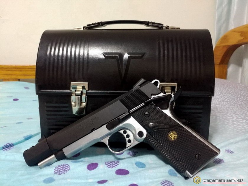

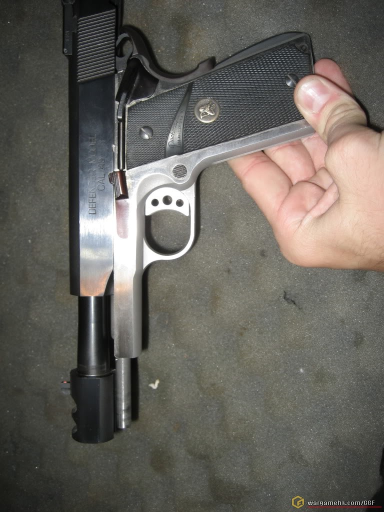

話說月頭計劃DIY枝Springfield Defender,
麻煩左依度幾位師傅後
都係想自已試下整
不過尺寸數據為肉眼猜度同手鋸切割,手銼打磨,所以比例應該不正確
[ 本帖最後由 紗夢 於 23-4-2017 17:28 編輯 ]

作者: oliver1997    時間: 23-4-2017 17:37     標題: 回覆 1# 的帖子
手銼打磨左咩位? Slide同Comp貼合果個平面?
睇落好靚吖,係差在Grip

作者: Ben_9413    時間: 23-4-2017 17:56
好心機o咼
Comp頭㩒o吾㩒撞
作者: 紗夢    時間: 23-4-2017 17:57
原帖由 oliver1997 於 23-4-2017 17:37 發表
睇落好靚吖,係差在Grip
oliver師兄好,
個Grip做咩呀
手磨地獄呀
[ 本帖最後由 紗夢 於 23-4-2017 17:58 編輯 ]

作者: 紗夢    時間: 23-4-2017 18:05
原帖由 Ben_9413 於 23-4-2017 17:56 發表
好心機o咼
Comp頭㩒o吾㩒撞

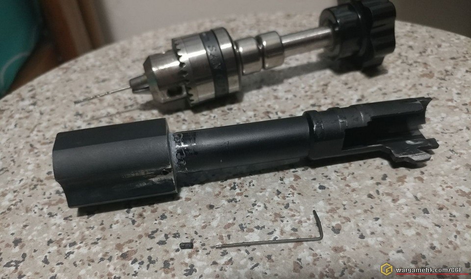

comp頭好流ga炸
鋼膠接合個底再鑽洞收左粒機米
打左5匣未爆就算
反正都唔會點打

作者: oliver1997    時間: 23-4-2017 18:06     標題: 回覆 6# 的帖子
磨得好好吖
我覺得Grip好似兩片式仲靚姐,個人睇法姐

因為想砌mathilda果個款
不過照門,grip safety,hammer spring housing 都同佢果枝唔一樣

作者: gainax    時間: 23-4-2017 18:57
原帖由 紗夢 於 23-4-2017 18:05 發表
comp頭好流ga炸
鋼膠接合個底再鑽洞收左粒機米
打左5匣未爆就算
反正都唔會點打
263790
而家都好靚仔
左右上下都鑽穿上機米再填靚返上色就打風都唔甩
作者: 紗夢    時間: 23-4-2017 19:04
原帖由 gainax 於 23-4-2017 18:57 發表
而家都好靚仔
其實COMP連管重跌過幾次落地 都無分屍就算了

作者: 紗夢    時間: 23-4-2017 20:49
原帖由 loveless 於 23-4-2017 20:16 發表
你用晒成樽sisson, 尚在生係神蹟
我戴左個口罩,但完全無用
乜會死人ga咩 =口=

機米收內管???

原帖由 jacko 於 23-4-2017 23:32 發表
機米收內管???
jacko師兄係收o係外管的,切管果陣預長左小小,
COMP頭都挖空左相應既位,套住外管先鑽洞收機米

作者: jacko    時間: 24-4-2017 00:12
原帖由 紗夢 於 23-4-2017 23:45 發表
好嘢 支持DIY,畢竟啲度啲大師父已經唔多整嘢玩. 呢支槍我好有興趣, 希望有多啲步驟分享下,另外comp頭個前準星又係點整?Thx for your sharing
作者: Dave    時間: 24-4-2017 00:25
呢個方法應該十分穩陣,睇得又打得,深思過的處理方法,佩服
作者: 紗夢    時間: 24-4-2017 00:30
原帖由 jacko 於 24-4-2017 00:12 發表

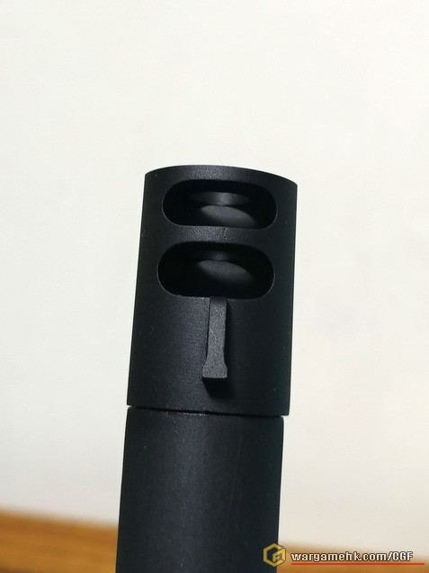

jacko 師兄,comp頭我鑽左兩個洞,種左兩條鋼枝入去,
然後立左之前砌HI-CAPA用剩既原裝前準星,切左兩邊然後又鑽洞加AA膠當模型咁砌上去

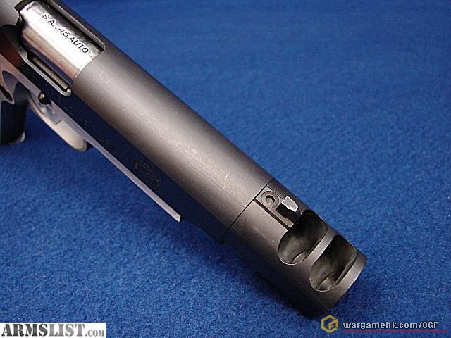

作者: 紗夢    時間: 24-4-2017 00:40
不過戲入面果枝都應該係山寨槍
珍野正常款個COMP應該易整D,由頂大大粒六角收到落外管夠穩陣
戲入面果枝個頂到係無果粒六角,COMP頭段又比正常款薄左幾mm,

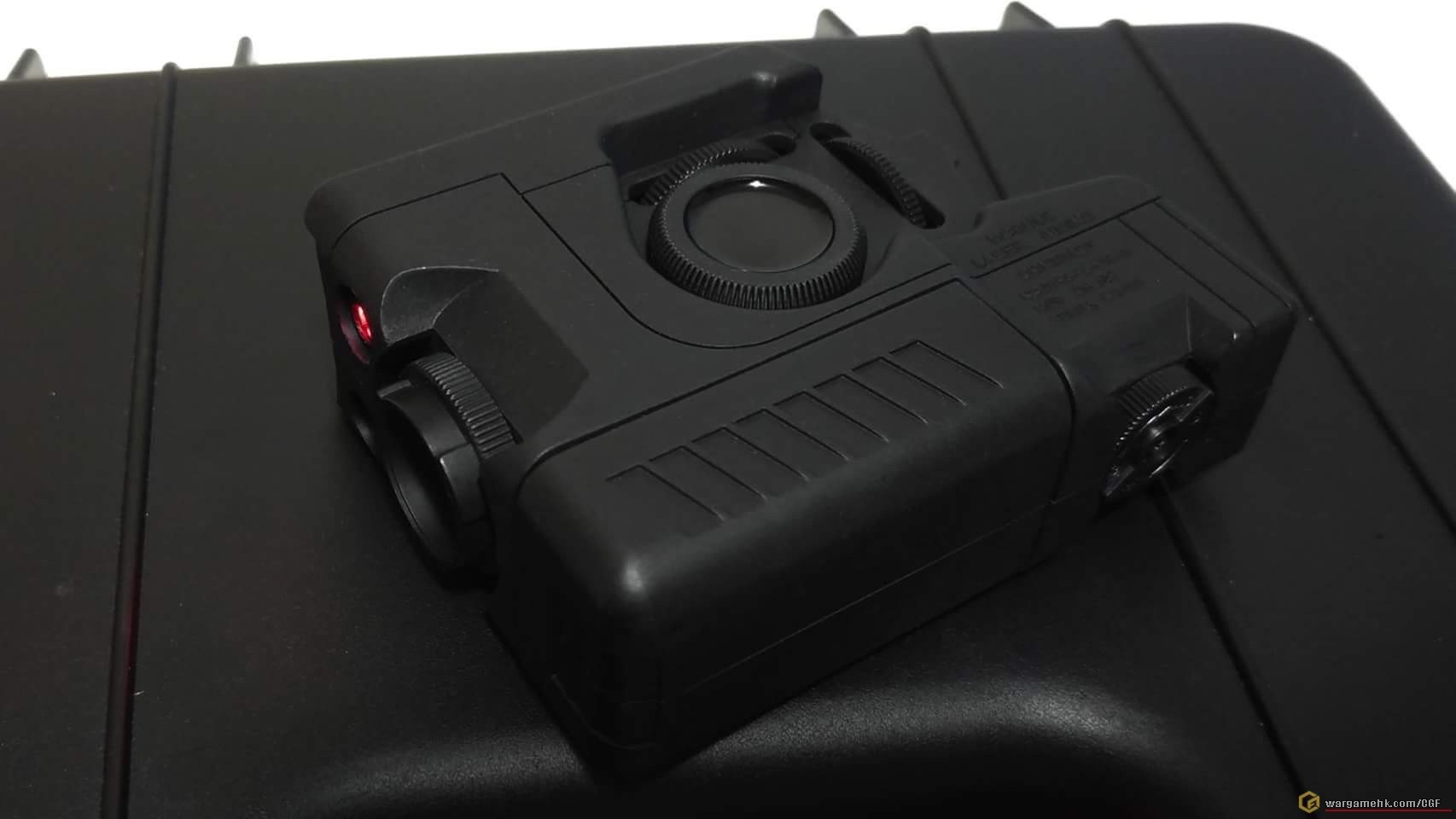

係啊我記得初初睇有圖,不過因為到上年先收集齊
舊版ksc mk23,金屬slide同馬記lam先開得工,
到果時己經死圖了。
話說當時為左查證左邊係IR定右邊IR搞左好耐,
最後搵倒H&K當年賣廣告條片先肯定係右邊出可見光laser 就即刻開工
右邊玩具唔拆得既電筒IR罩,又係頭痕左好耐
初初直頭想切塊圓膠片痴落去
最後油透明光油,再磨令佢就算了

comp頭是5ku鋸出黎的
recoil spring plug我用shooter design for hi capa 5.1既

原帖由 紗夢 於 24-4-2017 10:41 發表
comp頭是5ku鋸出黎的
recoil spring guide係LE
不過hi capa 5.1長度就岩用,
未來能量meu原裝果條會凸左小小出黎。
單邊safety同hammer pin就原裝土炮 ...
多謝指教 ,另外問多個問題,個comp用咩方法擴大個孔去入條外管?Thx again
作者: 紗夢    時間: 24-4-2017 17:03
原帖由 jacko 於 24-4-2017 16:51 發表
不用客氣 我用電動磨機,裝左個金屬頭慢慢law出黎炸

作者: jacko    時間: 24-4-2017 22:55
原帖由 紗夢 於 24-4-2017 17:03 發表
多謝賜教,努力收集零件中,你呢支真係毒到我
作者: jacko    時間: 24-4-2017 23:00
請問外管用邊款?Thx again

比較鐘意舊年代既槍
外型有種永恆經典既感覺
而外管我用原裝cut短用炸
因為無專業工具同能力。。。
諗法係原裝零件材質無咁靚,
反而會方便我土炮加工diy
不過如果師兄想忠於原槍,
實槍係hi capa果種喇叭管

咁即係鋸短條滑架?
作者: 紗夢    時間: 25-4-2017 02:37
原帖由 jacko 於 25-4-2017 02:02 發表
咁即係鋸短條滑架?
係啊,鋸到手軟
不過同埋有小小陰濕位,
實槍槍口感覺唔係水平ga,
似係慢慢向內斜翻入去
