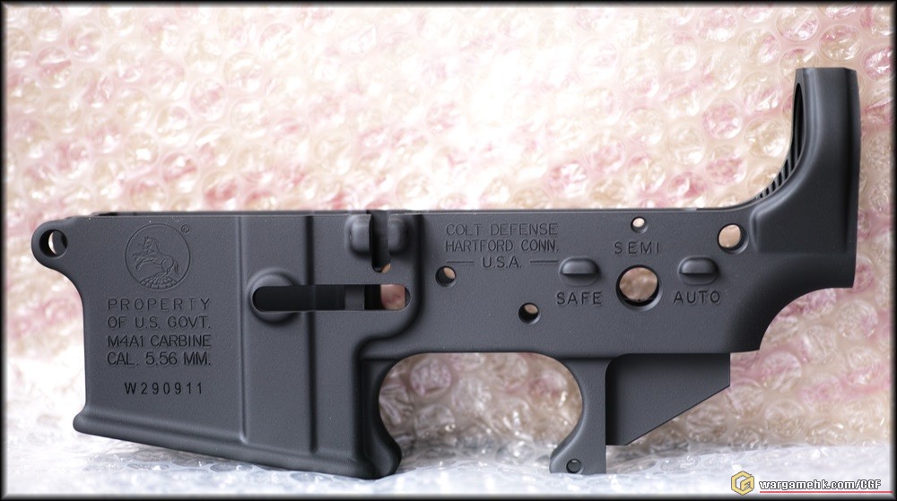

放下人地成品毒先, 唔知有冇師兄買到呢件玩具...

作者: siman2003    時間: 28-4-2017 22:06
呢到差少少[Imgur]()

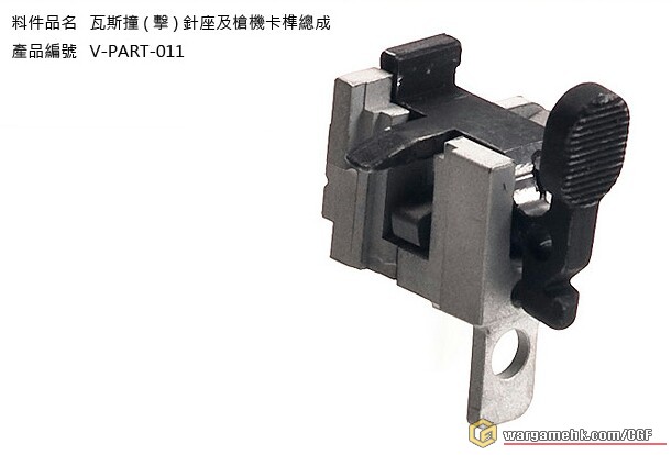

作者: gainax    時間: 28-4-2017 23:22     標題: 回覆 32# 的帖子
Sr16雙邊bolt lock連動改係派身到零件尺吋唔同應該難改
普通個款就改到,
舊式新設計個座同WA樣一樣所以舊蛇當年可以比舊玩家升級新撞針組, 以佢舊版都係WA下身數照道理WA系統應該都裝到可能要少執位, 但唔知要唔要連同hammer同板機組都換埋,
本身我之前有大蛇新版係手諗住試下,但拆唔到個座出黎(超實驚hi花)又散買唔到個座所以冇改落去
如是有大蛇同WA系統既玩家可以試下

作者: gainax    時間: 28-4-2017 23:25     標題: 回覆 33# 的帖子
呢個下身應該係R品鍛胚做WA數出黎, 所以。。
