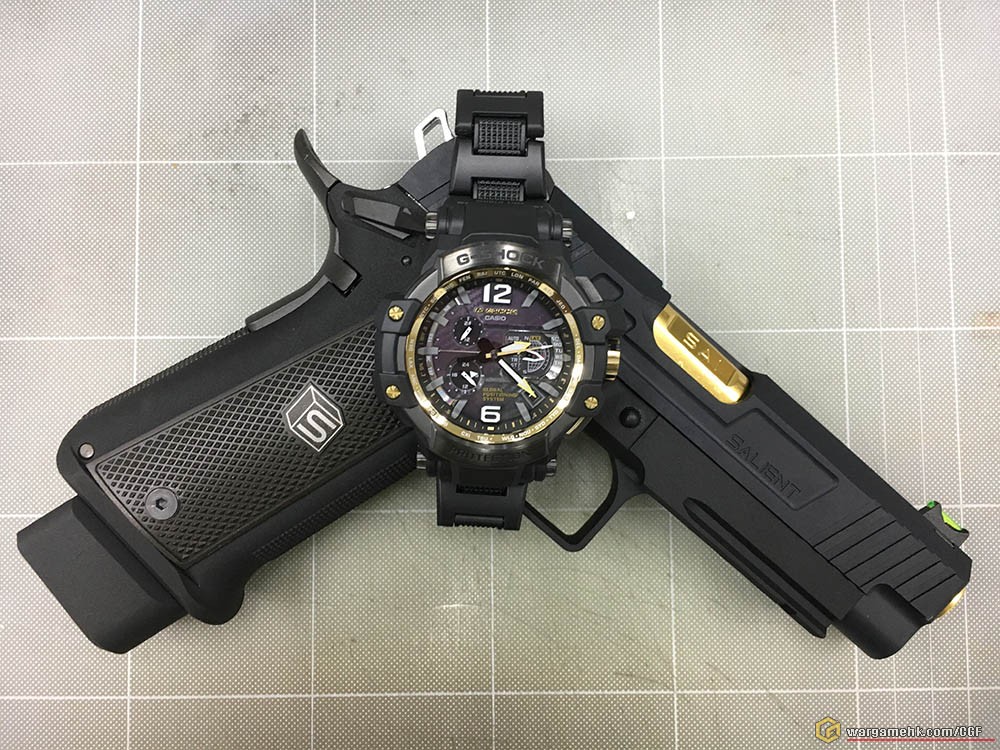

見出左幾日都無人開箱, 小弟唯有拋磚印玉了
話說期待已久的鋼版一直未見影,
反而這把Evike及SAI合作出品的普通版SAI EMG 4.3/5.1就買到周街都係.
小弟等唔到鋼版就唯有入手呢把黎止止喝先
呢把4.3款係Transformer的Age of Extinction 爆光之後就愛上了
http://www.imfdb.org/wiki/Transformers:_Age_of_Extinction
個白色盒其實幾豪華feel
真廠授權SAI刻字, 附有授權咭紙一張, 獨立流水序號
不同部位特寫(請看圖)

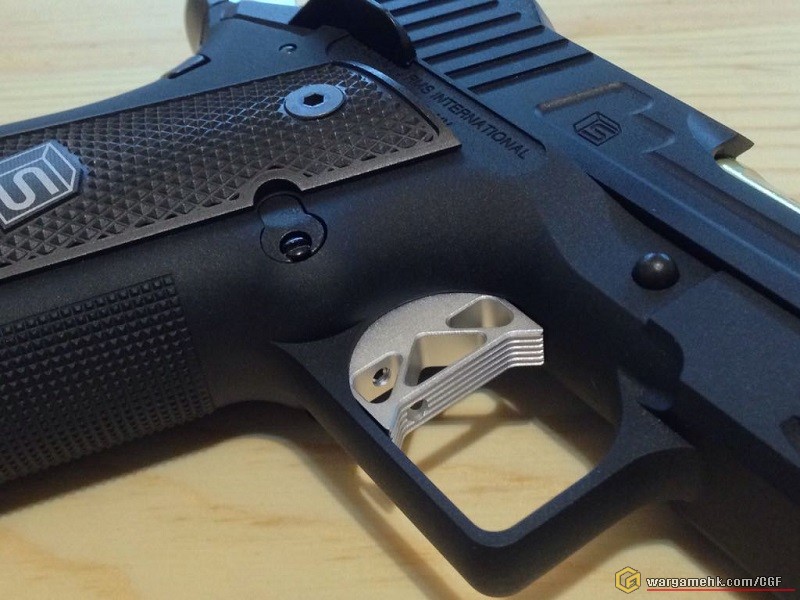

- SAI刻字滑架及下身質感好似係合金, 坊間傳聞係鋁, 小弟認為唔係...
- 銀色trigger跟真槍3孔設計, 但造工一般
- SAI grip片係金屬造...
- [s]光[/s]膠纖前準星配SAI刻字後準星
- Slide Stop跟真槍偷輕設計, 造工唔錯
- 有假撞針, 仲要係可動, 呢個加分
- 支回樘桿係鋼製
- 紅色飛機、紅色彈匣出氣膠、紅色hopup轆仔、支金得黎有d膠的外管、彈匣valve設計等等...
好難唔似係AW/WE作品
試試J數, 原匣可入30粒bb, 用恐龍氣, 0.2bb 有1J左右
試用老馬原匣, 竟然入唔到匣, 原來係彈匣底片頂住(見圖)
再試用薄底片就無問題了, lock得實, 十分fit位
老馬原匣, 用恐龍氣, 0.2bb 有1J左右, 兩者差不多效能
買呢把其實都係睇中佢有版權及那caspian下身
呢幅圖見到佢Grip Safety及Safety Lever都係特規, 彷間的鋼四寶應該不合用了
其餘Hammer及trigger等等未有時間打散佢黎睇...>>> 已經試換了, 與馬記兼容 http://www.wargamehk.com/cgf/viewthread.php?tid=166698&page=3#pid1266249

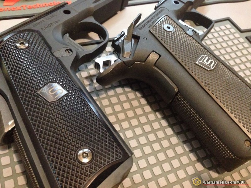

諗住就咁用小弟本身支Nova SAI上身插入佢caspian下身又唔fit位, 要執執先得
上下槍身色水不一致, 唔知係咪支支都係咁
同小弟本身支Nova SAI合照, 呢度見到外管比較短.
多謝觀賞, 總括黎講把槍係超值的, SAI版權刻字, 全金屬上下身, [s]光[/s]膠纖前準星等等
諗返起之前把迷G17都要成K...
因係合金製, 成把槍連匣大約1KG, 落場應該幾重下...
有時間再打散下身睇下有咩可以搞, 因個trigger好重...

作者: horenhim    時間: 29-5-2017 15:34
for the look 係唔錯, 不過未玩過D咁衰既 trigger

作者: 2slow    時間: 29-5-2017 15:44
原帖由 horenhim 於 29-5-2017 15:39 發表
另外原裝前sight附送的是透明膠條, 並非光籤, 不過很容易更換就是.
係po....
另外個trigger造工一般之外, 仲好重手, 好勒...

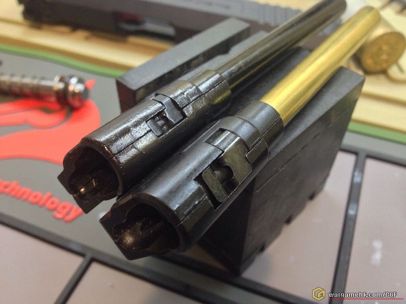

小弟想知哭泣是我們新版是舊版 hicap 設計,未知 2slow 師兄會否願意解剖一看?
作者: 2slow    時間: 29-5-2017 17:36
原帖由 olw0978 於 29-5-2017 17:21 發表
小弟未買過我們hicap...
今晚拆落影比你睇下...
作者: olw0978    時間: 29-5-2017 17:43
多謝師兄。
舊版我們 hicap 基本是馬記兼容的,而新版我們 hicap 的下壓片是幼身的,跟馬記不兼容。

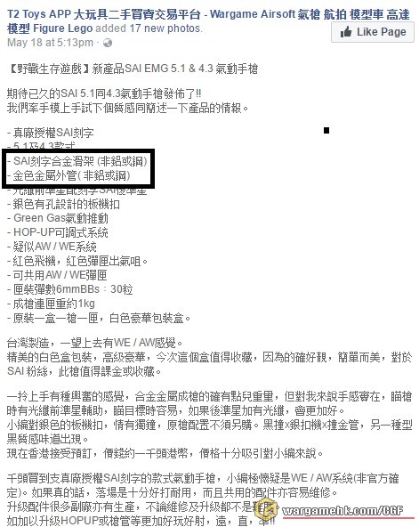

作者: kai_matt    時間: 29-5-2017 18:16
唔記得睇度fb講名係合金,唔係鋁
作者: horenhim    時間: 29-5-2017 18:18
原帖由 kai_matt 於 29-5-2017 18:16 發表
唔記得睇度fb講名係合金,唔係鋁
承繼埋個獨特dummy fire pin設計....

作者: 2slow    時間: 29-5-2017 22:27
原帖由 olw0978 於 29-5-2017 17:43 發表
多謝師兄。

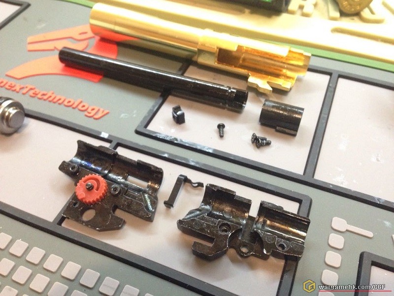

師兄請看圖
加大飛機及獨特的dummy fire pin設計
飛機座上面無縲絲位比你上後準星
hopup 座可見下壓片是幼身的
hopup 膠及內管還好跟馬記兼容

作者: olw0978    時間: 29-5-2017 22:32
原帖由 2slow 於 29-5-2017 22:27 發表
師兄請看圖
飛機座上面無縲絲位比你上後準星
265575
hopup 座可見下壓片是幼身的
265576
hopup 膠及內管還好跟馬記兼容
265577
非常多謝師兄解謎,這正是我們的新版哭泣設計。
作者: 2slow    時間: 29-5-2017 22:42
唔記得睇度fb講名係合金,唔係鋁
i guess it's this one..
and it's different from what they posted here...
"Features
Machined aluminum alloy frame and slide provides rugged reliability without sacrificing weight...."
http://www.evike.com/products/66355/
[ 本帖最後由 2slow 於 29-5-2017 22:43 編輯 ]

超合金

如果好重手,可能是亞鉛合金?
作者: 2slow    時間: 31-5-2017 10:28

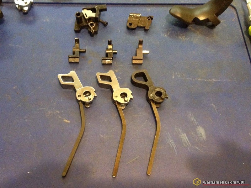

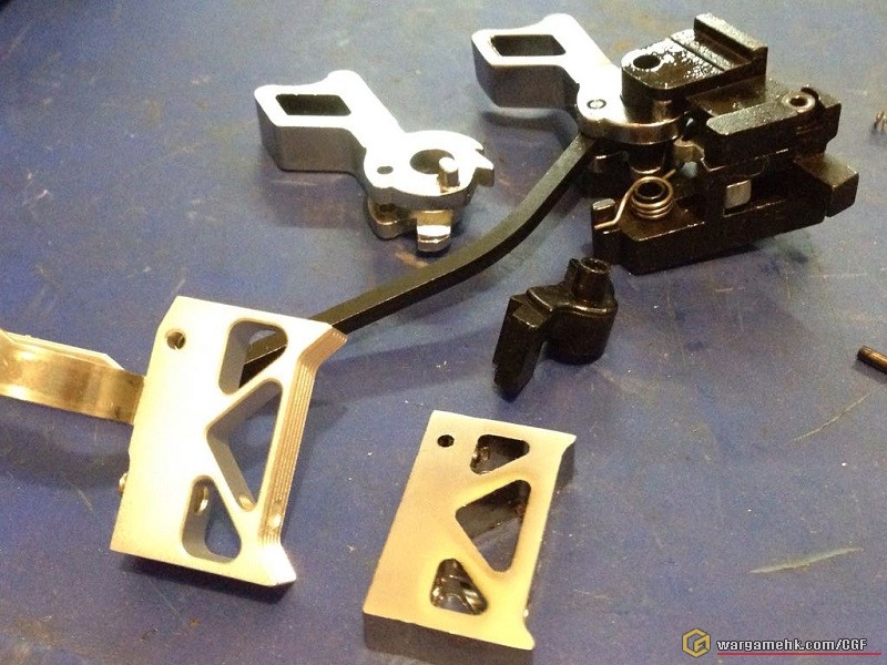

作者: horenhim    時間: 1-6-2017 01:45
頂唔順個trigger改下佢, 懶人做法.
司牙有拋光, 忘了影.
手術後:
https://www.youtube.com/watch?v=y_Y83BxiIvo

作者: 2slow    時間: 1-6-2017 09:42
原帖由 horenhim 於 1-6-2017 01:45 發表
http://i141.photobucket.com/albu ... 7-95DE-4DBC-801B-43 ...
勁! 請問trigger ring改了什麼?
三叉片有無做手腳??
作者: 2slow    時間: 1-6-2017 09:45
唔係有caspian frame........
洗我千幾銀
你話如果比你發現個caspian frame只係啞鉛造一跌就散會幾咁開心呢
作者: horenhim    時間: 1-6-2017 10:10
原帖由 2slow 於 1-6-2017 09:42 發表
三叉片有無做手腳??
原裝前虛位太多(3-4mm...WTF),
把Trigger ring接觸 Disconnector/Sear的位置向後拗
將上述位置加厚或像鋼trigger ring般做個小分叉向後頂亦可減少距離,但我懶.
三叉片有調較至近似Marui的形狀

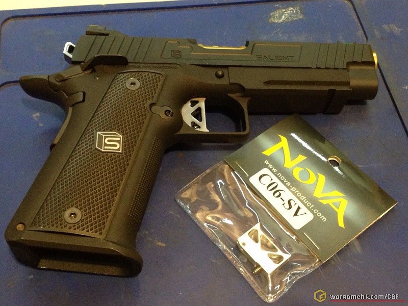

作者: 2slow    時間: 10-6-2017 14:08
厚裝隻trigger真係好唔掂, 唯有換左佢
順便換埋hammer試試兼容性
可惜sear 係特規, 未必夾到其它hammer, 如某些Nova或CP(通常有跟自已sear那些)
Nova, 吉打等等的hammer洞比較fit, 應該要執少許就入到, 但sear方面未必夾所以得閒再搞...
換完trigger及hammer靚仔返小小
