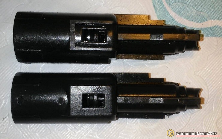

和馬記的飛機對照圖
KJ的飛機可以安裝到馬記的飛機座並順利擊發
馬記的飛機裝到KJ飛機座上有一點點實但也是可以擊發
原因下一張圖會提及

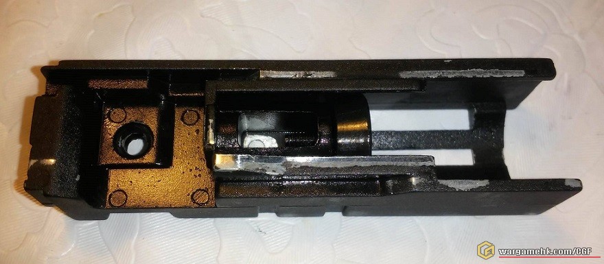

KJ的飛機座
很有趣
Simple piston的設計
KJ把整個飛機座上了油
連飛機座內壁及與Hammer/disconnector 接觸的地方都做到個滑架一樣的表面處理
結果是新槍拉起滑架是有一點卡的感覺
但多打幾十匣自然打磨或是人手拋光(比較建議)後則非常爽

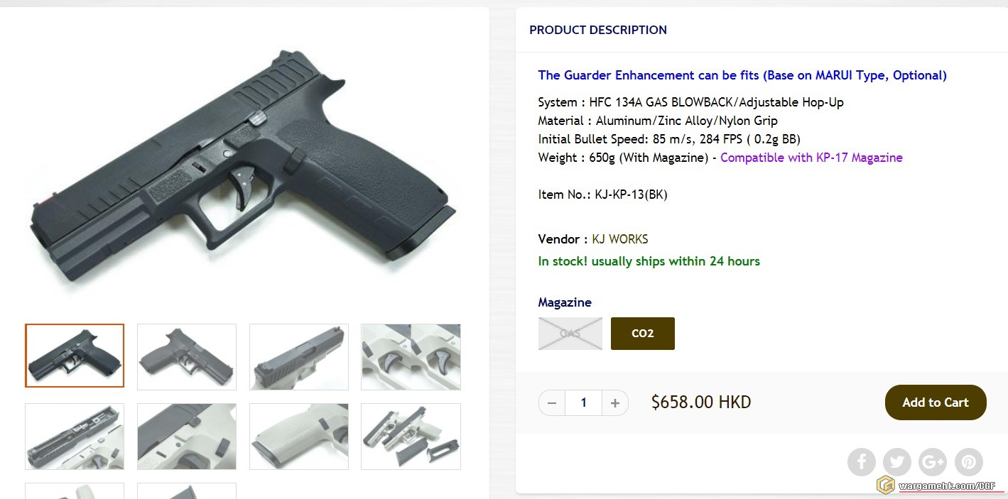

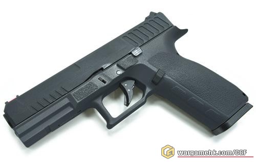

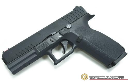

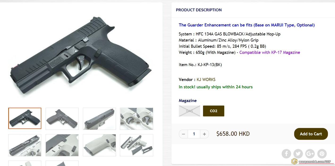

作者: Dave    時間: 3-2-2018 18:54
最期待的畫面出現了
