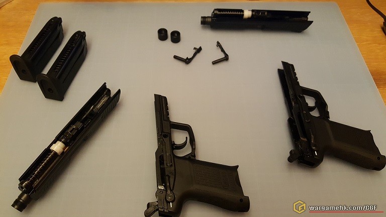

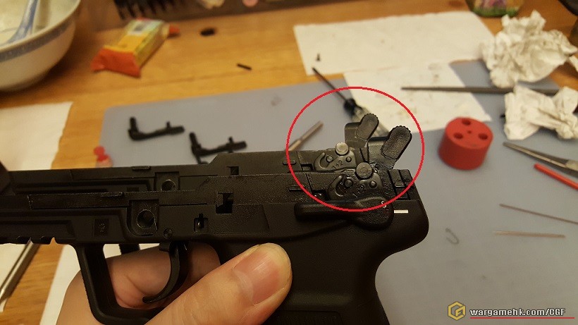

首先如果有追開隔離POST既師兄可能都見我講過我等左呢支槍好耐
咁當然我咁鐘意呢支槍...唔止會入一支啦...入左兩支返黎諗住一支拎去整沙色下身...一支就粗打落場玩
原本諗住一拎到都出開箱文...但有小意外到今日先到手
開多個POST既原因係因為拆解過程中發現左D野...希望對其他未買OR買左又怕打爆既師兄有多D了解
注 : 兩支都係全新...一槍都未開過情況下拆解

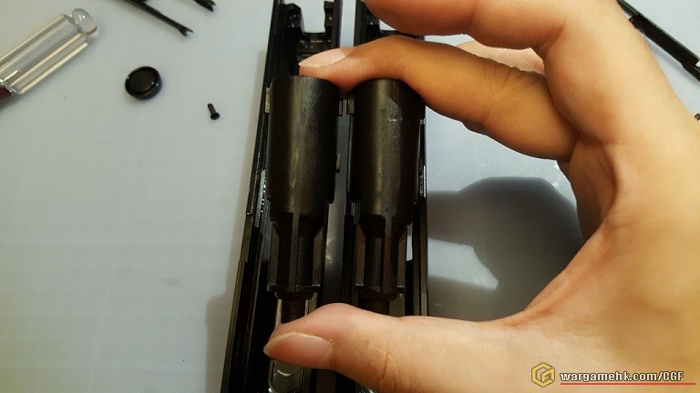

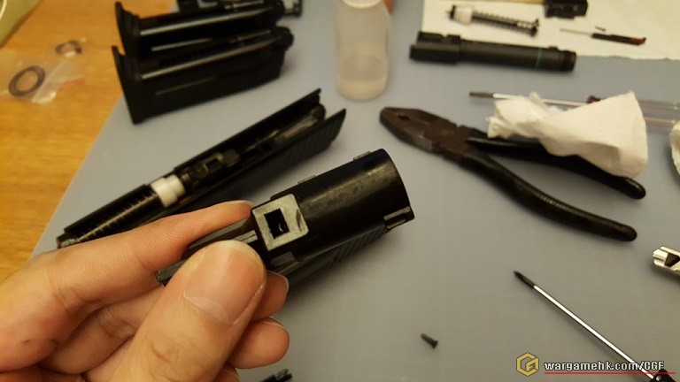

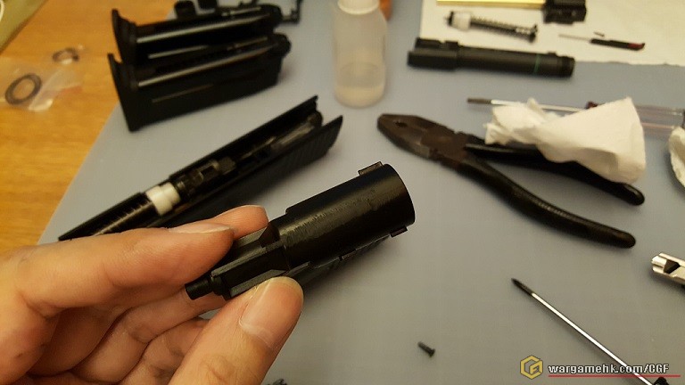

首先第一支圖中所見...隻飛機新槍都刮到花晒...好明顯(應該)計錯數...唔係好0岩入

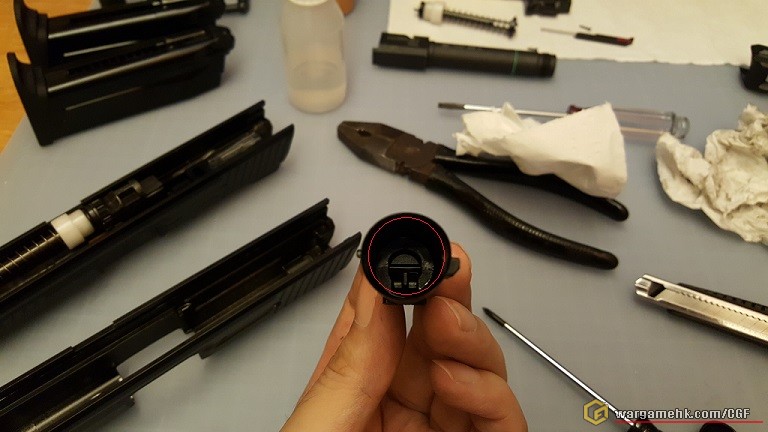

第2點...拍頭係正圓形...但隻飛機唔係正圓...留意飛機尾右下...同個紅色圓圈痴埋左了
第3點...飛機輕微斜少少(模擬彈匣有彈頂斜隻飛機)...飛機尾直鏟飛機座(好多師兄咁樣鏟爆隻飛機)

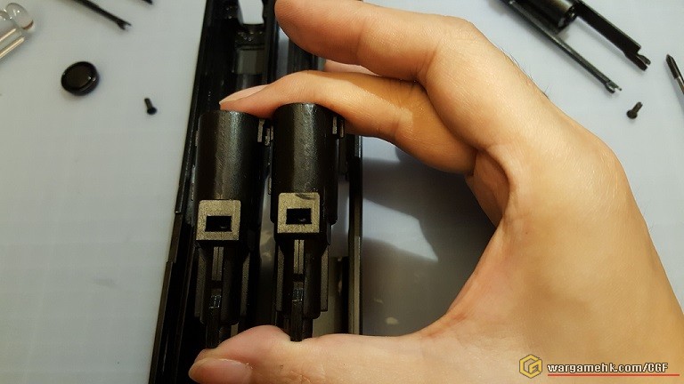

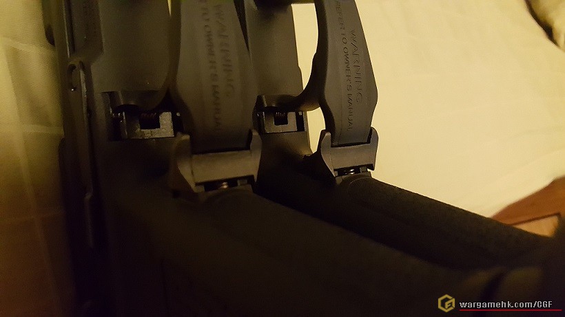

好喇...到爆埋第2支...發現條SLIDE造功有D唔同 (左邊係第2支)
到睇埋隻飛機(左邊係第2支)...明顯花得少好多

片中所見...第2支個飛機座跟飛機暢順度同第1支完全兩回事
呢度我諗應該解釋到點解一堆師兄打幾匣就爆...一堆師兄打10幾20匣依然冇乜問題
雖然大家都係叫第一水貨...但明顯第一水貨至少有兩批唔同...所以老土0個句都係睇運氣...睇下抽中邊一批
至於抽中會卡0個批...就各施各法執執佢吧...網上已有POST教人點樣執執佢...
我自己係直接執飛機座+用1500沙紙磨返滑隻飛機(詳細步驟 => https://youtu.be/5G2ZvOLNqZI 執完到7月17號打緊第3支氣完好無缺)

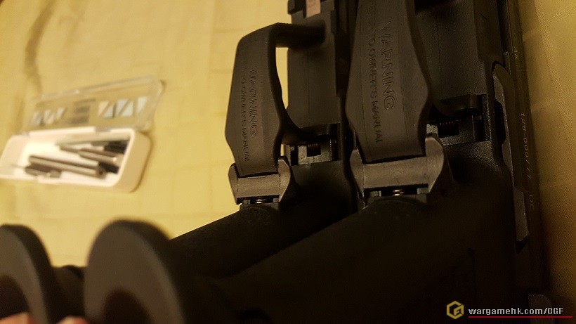

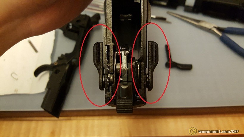

至於另一個問題...見唔少師兄話好快鏟爆LOCK SLIDE位...LOCK唔到SLIDE
我自己研究左一陣...發現應該同個SLIDE STOP 暢順度有關...個SLIDE STOP上得唔順去唔到最頂
下下LOCK一半...所以個位會好快崩...同1911情況差唔多
以下我都錄左段片 https://www.youtube.com/watch?v=Nbsx5XToUVM
用最古老既方法...直接彈匣彈弓加壓...迫個SLIDE STOP上到最高
當然仲有其他方法...由於第一次邊拍邊整...用左最簡單方法展示比其他師兄睇
今次呢支HK45C 既主要問題大概都係呢兩樣
最後以我咁期待呢支槍黎講...真心有D失望

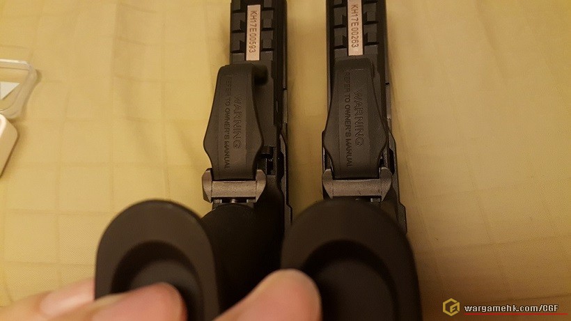

作者: Kwind    時間: 4-7-2017 14:12
原帖由 jn_jona 於 4-7-2017 11:08 發表
或者可唔可以係serial no.到睇得出邊水呢?
呢個方法其實未必百分百OK
我最終兩組飛機&飛機座互換過...發現係個飛機座問題最大
咁佢D飛機坐可能兩批貨放埋一齊砌都有可能
另外我兩支NO.差一倍...最慘係我下身冇記低邊支打邊支 ...我集中攪個上身...下身兩支求其放埋一邊

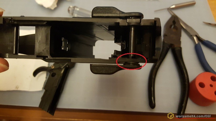

作者: Kwind    時間: 4-7-2017 15:37
兩批貨既造功其實都幾大差別...剩係睇退匣制
一支完全唔刮手...一支起晒毛邊...GRIP槍時會刮手

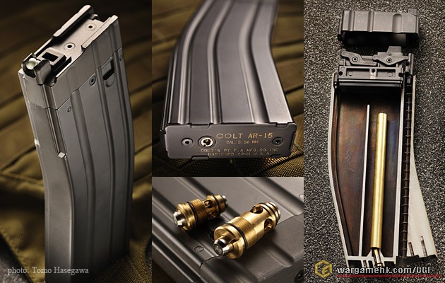

https://www.youtube.com/watch?v=sGrKptpdfBs
大氣缸設計09年KSZ M4一出己經係, 對比舊版夾神奇夾性能叫神奇都係既...
貼埋KSZ對比下
[ 本帖最後由 gainax 於 4-7-2017 22:00 編輯 ]

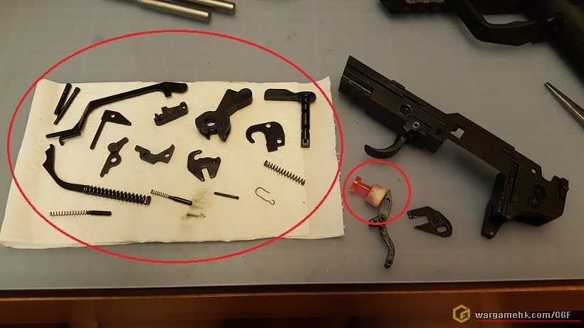

由於要拆個下身去做沙色
所以都順手影一影...至於師兄們想知道兩批貨下身有冇分別
我拆完只發現紅圈位置呢件有唔同...但研究過唔影響操作之類
之後到其他下身零件...紅圈既都係鋼件...值得注意係撞針只係一半係鋼...所以圈左一半
另外下身另一敗筆係個SAFTY...之前已見有師兄話刮SLIDE...原因係左右唔對稱側埋一邊
研究過空位好多...上面夾左塊膠片比各師兄度度位
最後在雜物盒搵到隻介子試試位...超FIT...墊完隻介子兩邊平衡返
