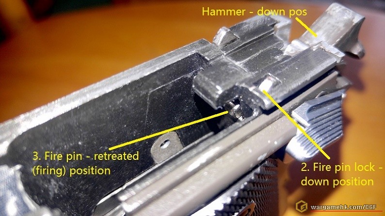

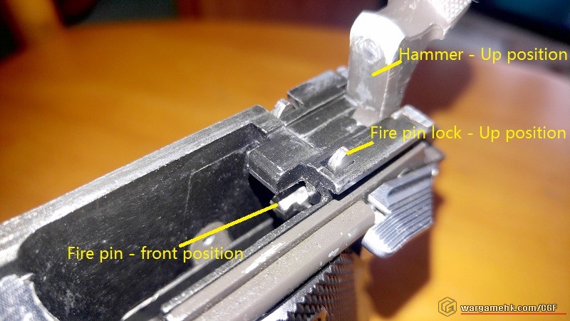

Fire pin
敲擊彈匣出氣閥,使彈匣釋放壓縮氣體
Fire pin lock
將 Fire pin 解鎖或鎖定
未擊發前,當 hammer 後拉而將 fire pin lock 壓下會使 fire pin 向後移並處於待機狀態。
擊發的一刻,將 fire pin 解鎖,讓 fire pin 可以敲打彈匣出氣閥並釋放壓縮氣。

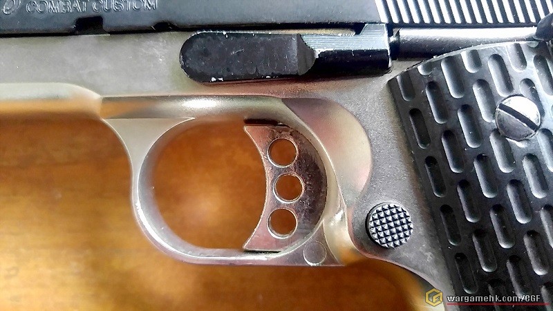

Trigger (ring)
Trigger (扳機)直接經此環推動 disconnector。
此環的形狀對 disconnector 的活動有直接關係,(許多玩 Hi-cap 打比實的高手會懂得怎樣修改 trigger ring 的形狀從而造到短雞效果,本文在此不會作出討論),如無特別理由就千萬不要隨便變更它的任何形狀,否則絕對有可能會弄巧反絀,引致不能擊發,所以不要亂動!
而 Trigger 就有許多形狀可選,有部份人可能會改用"直雞",取其手感較佳及可微調行程,純粹可視乎各人喜好去選吧。

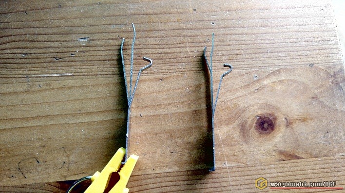

三叉片
這是最容易裝錯及引致各類擊發問題的零件之一
圖中顯示沒有海貍尾及 hammer 尾骨遮擋的情況下,三叉片的正確安放位置
作用:
左叉,目的是將 grip safety 製頂起,讓安全模式生效
中叉,讓 sear 緊壓 disconnector,每次擊發後讓 sear 完全復位
右叉,讓 disconnector (向上)復位用。很多時為減輕扣雞力(改輕雞)就是靠調節它,此叉有角度,角度越大,對抗扳機環的阻力就越大,於是扣雞力越重

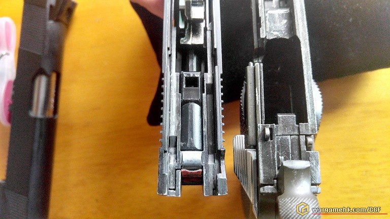

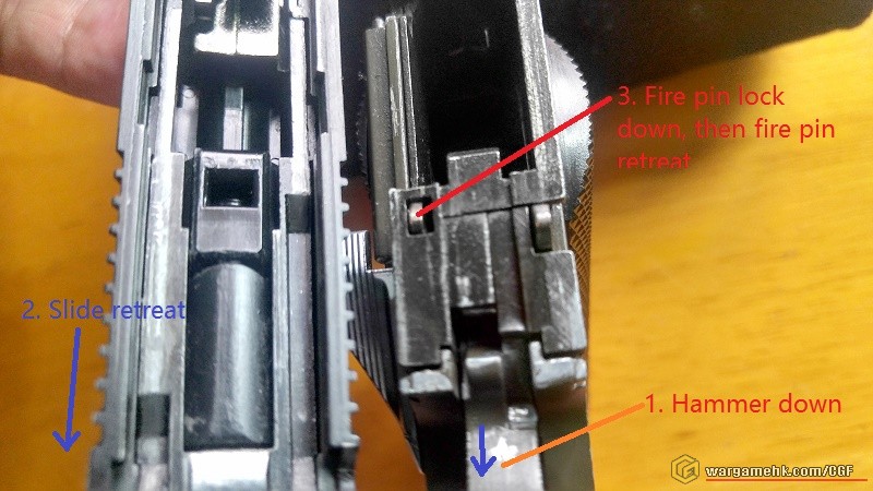

1. 拉膛
滑架連同飛機座往後移,回膛彈弓被壓縮,fire pin lock 沿飛機座左側的路軌行,直至三角形的位置引領 fire pin lock 向下移,此刻 fire pin 往後縮並鎖定
滑架連同飛機座往後移的同時,在另一側的 disconnector 沿飛機座右側的路軌行到斜角位,這時 disconnector 向下移,hammer 被旋轉壓下,然後 sear 就將 hammer 的位置固定了
放手後回膛彈弓伸張,令整個滑架上身復位,同時推彈咀推 BB 彈上膛,disconnector 被三叉片的右叉往上推,此刻 disconnector 底面正緊貼 trigger ring,另一面已緊貼 sear,隨時可以轉動 sear,現正處於待機候命狀態。

2.1 扣雞一刻,trigger ring 向後推,首先推動 disconnector,disconnector 又把 sear 轉動而放開擊鎚,隨之 fire pin lock 解鎖而釋放 fire pin,敲擊彈匣出氣閥並放出壓縮氣
2.2 BB 彈射出,飛標移位,壓縮氣進入氣缸另一邊,改為推動拍頭(亦即是整個滑架上身組合),留意這時出氣閥仍然一直處於打開狀態,滑架退後又再移到飛機座的三角位,令 fire pin lock 向下移,然後 fire pin 再次向後縮,此時氣閥才會被關上及截止出氣。
2.3 回膛彈弓令整個滑架上身復位,BB 彈再上膛,現在又再次回到待擊發狀態。如是者,擊發過程循環繼續下去,直到無氣或無彈掛膛為止。

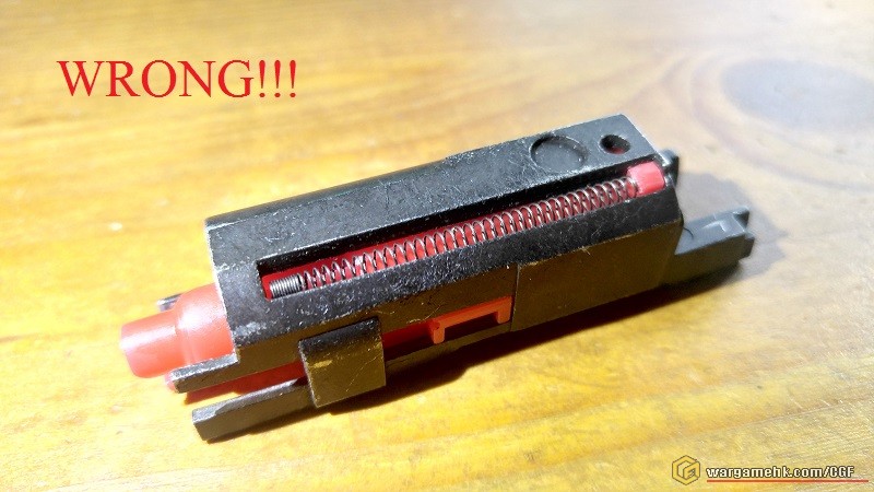

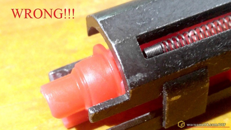

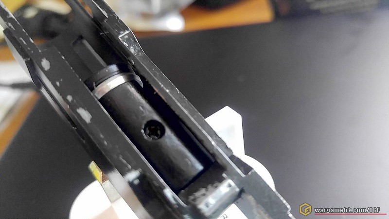

1. 飛機跟拍頭的密氣性
在擊發時有白煙,多數都是飛機跟拍頭之間密氣不好,於是需要輸出更多的氣才夠力把飛機(連滑架)推後到特定的位置,使 fire pin 退後截氣並鎖上,所以飛機跟拍頭的密氣性很重要。
其實馬記原裝飛機及拍頭的密氣性能是最好的,如非爆飛機千萬別換,那些所謂鋁飛機座一般都是用 o-ring 而非拍頭,而飛機就因為注塑制程關係,天生就有脫模斜度,所以跟 o-ring 配合的密氣並不一定比得上原裝(事實上很多產品都比不上),結果以為減輕了飛機座的重量(推動飛機的負載),反而漏氣引致使用更多氣,得不賞失!
市面上一直有隻名不經傳的便宜貨,就是 Element for Hi-capa 的飛機連拍頭及 o-ring 套裝,其密氣性能雖不及原裝馬記,但非常好而且價錢平,嘉頓只賣 $30 有找,平靚正!
如閣下是國產槍或者面對白煙問題,不妨更換,但緊記一換就整套飛機拍頭一齊換才有效。
Element 有兩款套裝,一款是 1911 用但內件要自己組裝且不連 o-ring 的,另一款是 Hi-capa 用而內件已裝好並帶 o-ring 的。要買就買 Hi-capa 用的套件,其中有一粒最細 size 是剛好可以放入彈匣入氣咀用的呢!

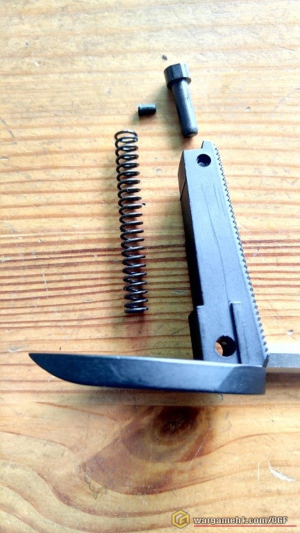

2. Recoil spring
有一說是加強回膛彈力,可以令手感更像真。說穿了這根本就不是 blow back 帶來的手感,是 blow front 時帶來的手感,完全相反!
加強回膛彈弓實際上就是加重了回膛的阻力,同樣需要放出更多的氣體才能推動滑架向後,無形上是要花更多的氣來作了一些無用的功,這跟去清匣的方向是背道而馳的!
加強回膛彈弓另一弊端是槍口上跳更嚴重,令 follow up shot 打不準,而且彈弓過強更有機會未上彈已回膛造成無法出彈,所以回膛彈弓非但不應加強,反而應該減弱。
不同牌子出品的回膛彈弓強度都不同,要適當剪短,不過又不能太短,否則運作會有問題,一般可剪兩三圈起跳。

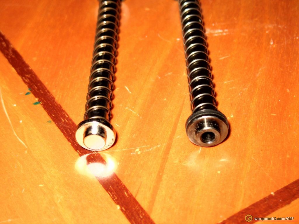

2.1 Recoil spring plug VS Full length recoil spring rod
原裝軍版 M1911 結構是採用 Recoil spring plug 的,構造簡單造價,對 hopup 座毫無干涉,所以有 Full length recoil spring guide rod 的出現:
很多人對 Full length guide rod 有不同意見,有褒有貶,但在 airsoft 世界 Full length guide rod 對射擊精度是有明顯優勢的,小弟昔日做過測試,Full length guide rod 能有效降低內管(hopup 座連動)活動自由度,所以能擺動的幅度減少,令集彈性更佳。
不過用 Full length guide rod 有些少代價,就是它跟 recoil spring bush 之間的磨擦力會比較大一點,也就是說回膛的阻力是會輕微大一點,因此會稍為消耗多一點氣,結果對比原裝用recoil spring plug 是會打少 1~2 發的。對在下而言射擊精度就比打多兩發更重要了,因為臨陣對敵,精確的射擊有可能可以保命甚至殺敵,但多打 1~2 發落空的槍則不言。。。

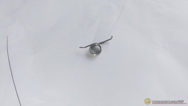

3. Hammer spring
又有一說是加強 hammer spring 可以出力更大,更有偏方是在 hammer spring 加一粒 BB 彈來使彈弓加壓,變相加硬彈弓,說起來有點徬門左道,其原理是利用 hammer 推壓 fire pin 時增加 fire pin 敲打彈匣出氣閥的力量,使出氣量有所提昇而達到增大 BB 彈速的目的(出力),跟加強 fire pin spring 的作用相同。
跟回膛彈弓情況一樣,這些技倆實際上同樣會加重了回膛的阻力,滑架需要刻復後退時遇上的阻力,也就必需息放出更多的氣體才能夠推後滑架,無形上也是要花費更多的氣去作對抗,這跟去清匣的方向又背道而馳了!
Hammer 彈弓非但不應加強,反而應該減弱。不同牌子出品的 hammer 彈弓強度都不同,要適當剪短,但又不能太短,否則彈力太弱會引起擊發問題,一般可剪兩三圈起跳。

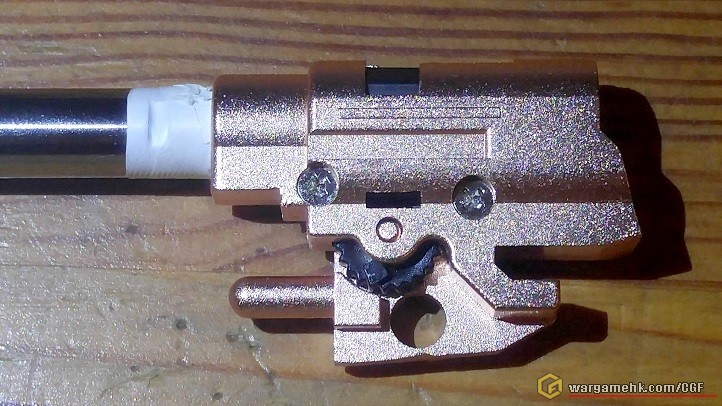

6. Hopup 膠跟內管之間密氣
許多時都會在 Hopup 膠及內管之外包水喉膠布,此舉真正作用是填充內管及 Hopup 座之間的空隙,起定管作用,要做密氣應該在內管及 Hopup 膠之間塗一層密氣啫喱,效果更佳。(密氣啫喱在 窩釘gear 有售)

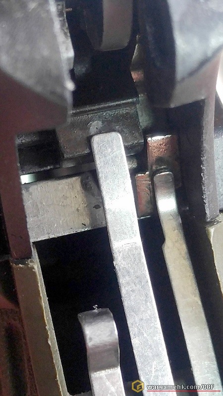

7. 路軌中身的隱患
用來路軌中身覆蓋火控系統的零件蓋有一隱患,圖中所示有一利角
此利角跟 disconnector 是長接觸的,隨時期消逝,它會逐漸刨損 disconnector,一旦日子有功到 disconnector 傷到一定情度,就會引起不能擊發問題,所以必需在出現問題前將之銼鈍,避免 disconnector 受損。

回覆 49: 找不回那link了, 小弟記得是用填充物在紅色位置的slide內, 便可提早截氣!
回覆 50: 請問市販產品叫什麼名稱?
Thanks!
圖片附件: 20170727_195009.jpg (27-7-2017 20:28, 108.36 KB) / 該附件被下載次數 328
http://wargamehk.com/cgf/attachment.php?aid=268604

用軟身彈弓,飛機在退膛時回復得較慢,可以在滑架後退的一段距離仍不復位
如用硬身彈弓,飛機在退膛時很快便會復位了
圖片附件: 20170730_120430_HDR-1a.jpg (30-7-2017 13:09, 121.6 KB) / 該附件被下載次數 399
http://wargamehk.com/cgf/attachment.php?aid=268788
圖片附件: 20170730_120315_HDR-1a.jpg (30-7-2017 13:09, 122.41 KB) / 該附件被下載次數 403
http://wargamehk.com/cgf/attachment.php?aid=268789

原裝 1911 的哭泣座設計是有的的,即是底部連接 recoil spring plug 的凸出部份。然而 hicap 手槍為了方便裝配 full length guide rod,居然把的去掉,簡直是被去勢了
英文 dick 者,細佬(小雞雞)也!無 dick 者乃男人之痛,所以如用 hicap hopup 座亦應該裝返條 dick,當然 guide rod 同時要帶鑽孔(可以買成品或者用車床加工鑽孔)
前文已交待過,用 full length guide rod 可限制活動自由度,從而提升 grouping,但我忘了說,要用 full length guide rod,必需更換通孔的 recoil spring bush! Sorry!
圖片附件: 20170730_120118_HDR-1a.jpg (30-7-2017 13:15, 101.04 KB) / 該附件被下載次數 384
http://wargamehk.com/cgf/attachment.php?aid=268792
圖片附件: 20170730_114605_HDR-1a.jpg (30-7-2017 13:15, 107.42 KB) / 該附件被下載次數 382
http://wargamehk.com/cgf/attachment.php?aid=268793
圖片附件: 20170730_114235_HDR-1a.jpg (30-7-2017 13:15, 123.81 KB) / 該附件被下載次數 335
http://wargamehk.com/cgf/attachment.php?aid=268794

作者: olw0978    時間: 5-8-2017 09:30     標題: 飛機彈弓的安裝方向
飛機彈弓的活動方向是線性的,所以彈弓往哪一頭安裝並不影響它的功能,不過反方向安裝是會影響它的壽命
原因是受力的地方令到彈弓末端位置,原先在操作時無需承受大壓力的地方現在要承受更大的壓力,久而久之,如彈弓末開始承受不了就會變形,最終就是炒彈弓,造成永久失效,必需替換了。
部份玩家會在飛機彈弓內加一條細牙籤,用來引導/保持彈弓線性運動,情況有如 recoil spring 的 full length guide rod 作用,可謂各施各法,其實只要防止飛機非線性運行,此舉是沒有必要的,反之搞得不好更容易因內物(比如牙籤)不同步而損壞飛機彈弓,得不嘗失呢。

M1911 原裝設計的 trigger 是彎曲的,扣起來受力平均。比賽級的槍常換直雞,取其較佳靈敏度,感覺上手感反應較快。
原理其實極之簡單,純粹是中學物理, P = F/A
彎雞雖然受指力平均,手指的接觸面積範圍卻很廣的,相反直雞的手指接觸面積就少得多了,因此直雞要接受的扣壓是比較大的,所以靈敏度及反應自然更佳

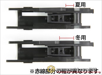

作者: olw0978    時間: 12-8-2017 11:47     標題: 錐形拍頭 vs O-ring

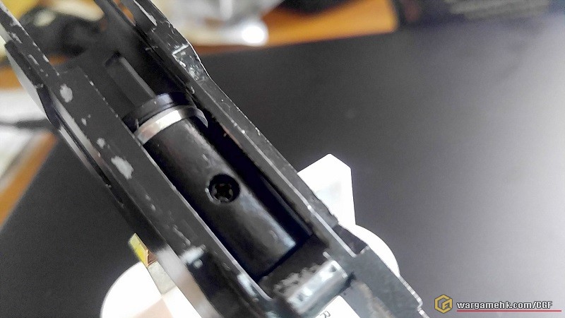

原裝 Marui 的設計是採用錐形拍頭的,而且各位可能也發現配合錐形拍頭的膠座並未被螺絲鎖死,亦即是浮動的。不要以為這是生產缺陷,這是有意的,可以說是 design on purpose,目的是讓飛機活動的時候去吸收飛機的非線性活動而隨之帶來的公差,設計本身無可厚非,代價是浪費些少由壓縮氣提供的動能。
在 1911 的情況下,任何不必要的動能損耗都應該防止及避免,所以拍頭沒有必要浮動,我習慣在螺絲加個介子將整個拍頭鎖緊,更符合使用原則。
另,市面還有一種高消費玩意,稱作什麼冬天拍頭,說穿了不就是一件塑膠加一個外徑比較大一點點的 O-ring ,讓冬天各零件收縮後比較密氣,(因飛機收縮令內籠變大了),本身並無什麼高科技,吾乃窮人,要花近百去買一件塑膠加一個膠圈,我真的是消費不起。。。
其實使用原裝錐形拍頭跟飛機的配合就很好,沒有必要去換什麼冬季 O-ring 拍頭。
另一方面,市面普遍的輕身鋁飛機座補品,最常見就是使用 O-ring 及鋁製柱身取代原裝錐形拍頭設計。
其實 O-ring 也有它的自身問題:
1. O-ring 跟飛機之間的配合是很難保證的,先不說 O-ring 的尺寸難配,飛機本身是由注塑 injection moulding 方式來生產的,所以飛機的內籠必定是帶有拔模斜度的,也就是說內籠必定是斜的。如此,O-ring 在飛機的尾端及飛機內籠所受的壓力是不平均的,要麼尾部太鬆導致噴氣,要麼是反過來內部太緊被啜住,兩頭都不討好。
2. 對比原裝錐形拍頭設計,O-ring 容易反拍甚至卡死在飛機,令整體失靈。
3. O-ring 容易老化,遇冷更會變硬令密氣失效,最極端的例子莫過於 1986 年美國太空穿梭機挑戰者號升空爆炸事件,正正就是 O-ring 失效引起呢!
綜合來說,我個人並不傾向使用帶 O-ring 的拍頭設計~~
圖片附件: IMG_20170805_144047-1a.jpg (12-8-2017 11:47, 79.85 KB) / 該附件被下載次數 375
http://wargamehk.com/cgf/attachment.php?aid=269475
圖片附件: IMG_20170805_144218-1a.jpg (12-8-2017 11:47, 79.42 KB) / 該附件被下載次數 366
http://wargamehk.com/cgf/attachment.php?aid=269476
圖片附件: IMG_20170805_144510-1a.jpg (12-8-2017 11:47, 103.39 KB) / 該附件被下載次數 371
http://wargamehk.com/cgf/attachment.php?aid=269477
圖片附件: IMG_20170811_232335-1a.jpg (12-8-2017 11:47, 102.1 KB) / 該附件被下載次數 440
http://wargamehk.com/cgf/attachment.php?aid=269478

跟短行程飛機座利用截氣方式去達到短行程的方法不同,這是九波出品,用來縮短滑架的退膛行程,它是一條細長而間距短的軟身彈弓,原理是當它被擠壓的時候,它很快就被壓致不能再壓縮的狀態,逼使滑架退膛後立即開始復位從而達到目的。
小弟有幸替隊友修理 hicap 5.1 的時候接觸過此玩意,但由於我不打 IPSC,落場打快零點幾秒對我幫助不大,於是我就沒有對此深究了。。。
可是缺點倒是發現一個,這條彈弓很挑 bush (recoil spring bush),內徑稍為細的(如某些鋁滑架自帶的鋁 bush)會有機會出問題,它會卡彈弓導致不能擊發,換回原裝 bush 又回復正常~~

原帖由 Ang123456 於 12-8-2017 20:39 發表
真的長知識了, 原來錐形拍頭的設計有此目的!  小弟在拍頭上也交了不少學費, 最后才得出自己認為最密氣的組合!
另外分享下由於彈夾出氣囗和飛機入氣囗, 中間有段距離, 所以小弟習慣DIY上0.5mm膠片, 以縮短距離, 如 ...
我嘗試用圖片再解釋清楚一點:
飛機的運動,除了軸向的前後活動以外,其實還有上下的擺動,原因是飛機內壁跟拍頭之間只有一點(一圈)接觸,形成一個(一圈)支點,而飛機座內壁限制了飛機左右的活動自由度,所以不能左右擺,但是上下的擺動卻沒有限制,所以飛機在軸向前後行的期間,它是可以自由上下擺動的。
如果拍頭(支點)是浮動,那麼拍頭就可以跟飛機之間自我調整,吸收其擺動帶來的誤差,保持上下接觸點所受的壓力平均而且仍能保證密氣性。
如果仍採用錐形拍頭而將拍頭鎖死(不再浮動),也沒有問題,因為錐形拍頭是軟身(feasible)的,即使少許受壓不均也不會引起問題,仍能密氣及如常運作。
但是,。。。如果用 O-ring 而且拍頭不浮動,這情況會有點不妙,O-ring 比錐形拍頭更不 feasible,不容易變形,上下受壓不均加上前後受壓不均(因為飛機內側是斜身的),結果就很容易反拍,jam 死飛機了!
所以很多採用 O-ring 設計的拍頭(就算是狙擊槍或電槍),它的 O-ring 都會有些微鬆動,意思就是拍頭不能浮動了,就讓 O-ring 來浮動吧~~
[ 本帖最後由 olw0978 於 13-8-2017 10:11 編輯 ]

作者: olw0978    時間: 19-8-2017 16:10     標題: 炎夏天氣(33degC+)不可清匣問題
也許各位在冬天打 GBB 都會肯定冬天壓縮氣的氣化不好,而令到 GBB 槍運作不好,最明顯就是出力細或不能清匣之類的問題。於是逆向思維,如果氣溫上升,氣化效能好了,不就無問題了?
實際情況並不如是,也許夏天不抖暑的師兄們會有經驗,先不論夏天高溫令彈匣內壓力過大,引致不能打開娃佬的擊發問題,很多時在夏天高溫時作戰,即使用 hicap 5.1 也有不能清匣的現像呢。。。
在此,不妨先行探討一下彈匣充氣到底是怎麼一回事:
(1) 首先要有的是一個裝有高壓氣體的容器(金屬氣樽如猛將)
(2) 第二是有一個彈匣,明顯彈匣內的壓縮氣存是很少,甚至是空的
(3) 充氣就是要將 (1) 內的壓縮氣灌進 (2) 之內,直至兩者到達一個平衡狀態(equilibrium),也就是說,兩個容器之內的壓力相等
CASE 1,常溫 24~28 degC
(1)內的壓縮氣在高壓下,主要是液態的(部份呈氣態),由高壓氣樽灌入低壓的彈匣,期間會經過氣化過程,但由於最終壓力均等,於是大部份被氣化了氣體馬上在高壓力之下再還原為液態,結果灌進彈匣(2)之後依然是以液態為主,也就是被灌進彈匣的份量(質量 mass)是很多的,這狀態也是氣化與使用之間的最佳條件,亦是 GBB 氣槍的最佳使用狀態了。
CASE 2,氣溫 16 degC 或以下
香港的冬天經常面對 16 degC 或以下,大多數用家都知道結果,不用多說也容易明白。
其實也很直接,高壓氣樽把液化氣灌入低壓的彈匣期間,充氣過程要到最後跟氣樽壓力相等才停下來,但由於冬天氣化不好,能灌入彈匣的液化氣份量(質量 mass)自然減少了,亦即是說彈匣能充入(可供使用)的液化氣是比較少的。到使用的時候,由彈匣放出的壓縮氣同樣氣化不好,結果各 GBB 槍在冬天的表現各位都心中有數了。
By the way,在冬天有些牌子的壓縮氣表現會強差人意,比如恐龍氣會在 16 degC 以下超廢,而且另一問題是差氣口的 o-ring 收縮引致不能截止出氣,只會不停漏出來,嚴寒天氣就不宜使用恐龍氣了。
CASE 3,氣溫 33 degC 或以上
這個狀態只有夏天不抖暑的師兄們才會面對,在此暫且不討論彈匣出氣敲不開的問題。
由於夏天氣溫高,在壓縮氣樽內的氣壓是很高的,因為氣樽內並非只有液化氣體,同時在有限空間內也有壓縮氣已經氣化了。跟前面所述的情況一樣,充氣過程最終是要兩個容器的內壓相等才會停止,當充氣到彈匣時,這些氣體很快就會進入彈匣的空腔內,可是今回有點不同的是氣溫高而引致灌入彈匣內的成份(質量 mass)是以氣體為主,餘下的才是液體,所以在彈匣內的壓縮氣的總質量其實反而不及在 24~28 degC 的情況下多,由於壓縮氣份量(質量 mass)不足,這解釋了為什麼很多槍種(即使是 hicap 手槍),在炎夏天氣下作戰時反而不能清匣的原因。
結語:
凡事都有其極限,使用條件不滿足,都不會有最佳效果!又或者換一個說法,如果使用氣溫不是所屬氣體的最佳氣化條件,使用的時候就不會有最佳的效果了。
