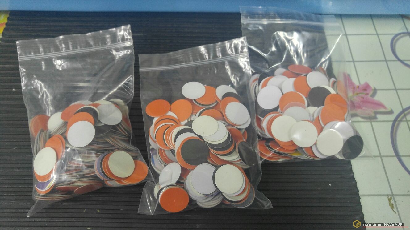

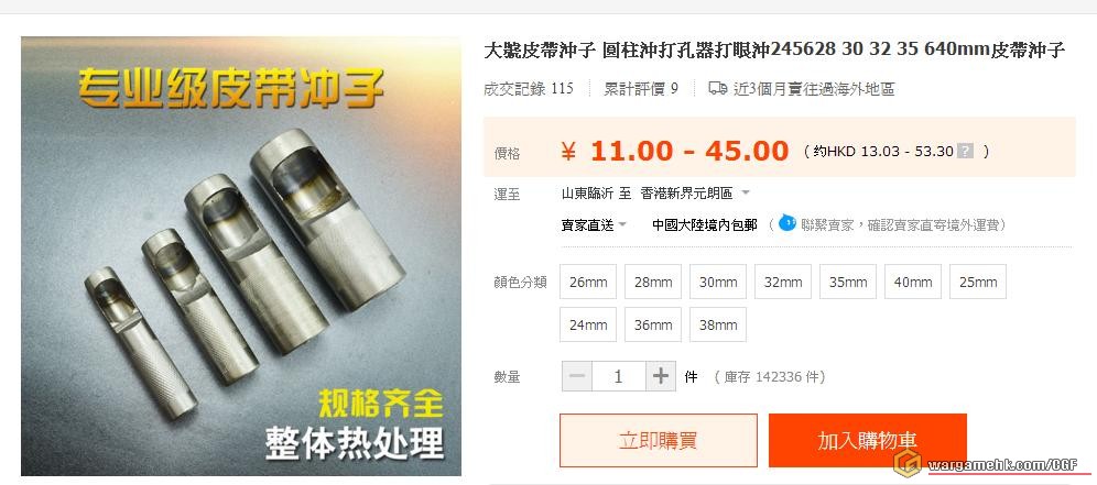

作者: Dave    時間: 29-8-2017 10:38
原帖由 Ben_9413 於 28-8-2017 21:46 發表
APS Fb睇到, 價未公佈, 幾塊膠片o吾貴得去邊o卦
都唔係.. 佢d 連花杯100 粒死人膠都賣七十幾八十蚊
如果又整多個蓋又收多七十幾八十蚊真係好重皮...
圍內fd 有d 人已經用敲皮革圓片的工具來敲膠片蓋做cover,效果不差,又實淨,一片幾蚊膠片敲足成百片,工具又是幾十蚊,窮人恩物
作者: Ben_9413    時間: 29-8-2017 10:52
原帖由 Dave 於 2017-8-29 10:38 發表
圍內fd 有d 人已經用敲皮革圓片的工具來敲膠片蓋做cover,效果不差,又實淨,一片幾蚊膠片敲足成百 ...
平有平玩
作者: 2slow    時間: 29-8-2017 11:18
原帖由 Dave 於 29-8-2017 10:38 發表
用紙皮做cover得唔得呢, 膠片我驚整親人
作者: Dave    時間: 29-8-2017 11:46
原帖由 2slow 於 29-8-2017 11:18 發表
紙皮都可以,但紙皮始終易「霉」,壓得唔好又跌彈。
不會整親人,因為會係槍口3 米前後已經無推力 ( 圓面太大風阻 ) 而飄落地

其實膠片蓋都玩了幾個月,有興趣的師兄可以自己搵下馬云。
雞眼沖 ( 隨便找張圖而已,應該要找18mm 的 ):
製成品
很簡單,搵個鎚仔,一野敲下去就是一個圓片了,膠片薄的話一次敲2 個也可以,慳些時間。
但記得底下墊軟墊,不然敲爛台。
膠片在文具店有賣,有厚有薄。幾蚊一張A4 SIZE,最少敲到60 粒左右,慳D 位可敲夠 70 粒

作者: kornhill401    時間: 29-8-2017 12:32
原帖由 Dave 於 29-8-2017 12:08 發表
270416
製成品
270417
很簡單,搵個鎚仔,一野敲下去就是一個圓片了,膠片薄的話一次敲2 個 ...
都係呢個大眾化,好好多. Thx for sharing
作者: Dave    時間: 29-8-2017 12:42
墊底的軟墊可去日本城買d 十幾廿蚊的切生果膠墊,硬硬地比較易敲,或者用硬木頭墊底都很好。
