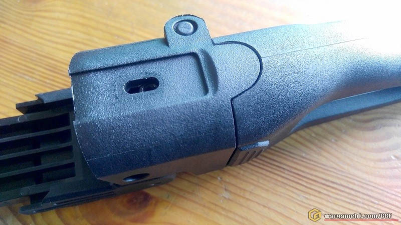

這套 kit 並非 CAA Airsoft Division 出的,意味是真數,所以店員一再強調所有馬記、迷版 17 都不能直上(迷 19 倒是可以直上 19 的 kit),要裝就必定要執。
主要原因是滑架套拉機柄跟滑架之間的配合有干擾
滑架套拉機柄的凸槽比較高,而滑架的凹槽就較淺
如果強行裝,就會令滑架套向兩側漲開,但放入套件後仍會卡住,不能發射

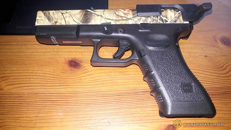

我沒有迷 17,有迷 18。迷版比馬記滑架稍窄,但凹槽仍是不夠深,似乎不執不行呢。

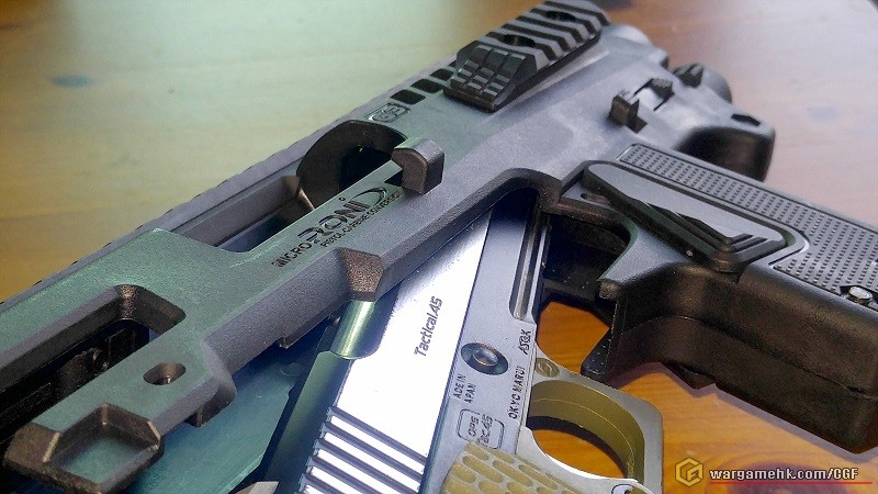

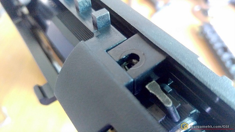

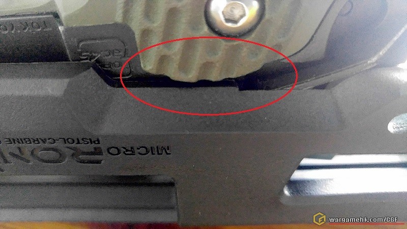

首先發現手柄會有干擾
接下來,杯具了。。。!

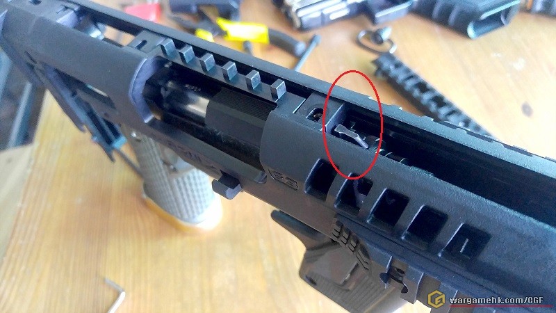

滑架的前準被卡住了,不能退出來
這下逼於無奈,只好想辦法套件拆開把取出來,(於是有了本文)
先把頂骨拆走,前西被卡的情況明顯可見

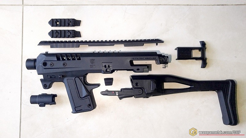

當然,只拆頂骨並不足以出來,需再拆側邊的螺絲,而拆尾柄時候,要小心尾柄內的絲帽及套件連接尾柄底下的彈弓,否則這兩件飛了就大鑊!
我尚未找到方法把整套 kit 分解,好不容易終於可以局部打開套件兩側,取出被困的 Hicap 手槍。
至此,CAA 微型朗尼的不完全分解如圖:
