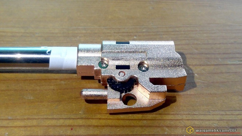

加長內管及定管
哭泣座最恨無"的"設計,閹左粒 dick 本是馬仔 Hicap 的設計缺陷,結果所有抄襲其設計的廠家也把此缺陷照抄可也,悲哉!
Dick 者,j 也,豈能缺失!所以什麼新星/根魔牌都可以完全排除了。。。
加長內管的必然結果是會加強火力,然而今次製作火力並非最想要的結果,反而增強一點火力後又能比幾款前作更靜音才是最想要的結果,以便作戰時更不易暴露位置。所以內管也就不選太長了,取 CP 175mm 再配 W 膠使用便足矣。
175mm 這個內管長度真的剛剛好
加埋 silencer adaptor,內管剛好到盡頭,不多也不少,真妙!
再上 silencer 非常配合

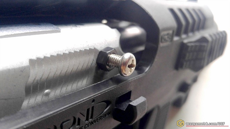

本來是想參照 Mk1 的做法,搭橋加螺絲來實現,但問題又來了。。。
由於已加長內管,搭橋之後的裝配(將手槍裝入套件的過程)變得非常困難,唯有放棄搭橋,採用 Mk2 的方式,在滑架上種一口螺絲用作拉膛之用

作者: c6250    時間: 19-8-2018 21:22
想請問用甚麼方法在滑架種鏍C?鑽孔攻牙?

作者: olw0978    時間: 19-8-2018 22:43
原帖由 c6250 於 19-8-2018 21:22 發表
Bingo!
最重要的是螺絲及螺母都要用厭氧螺絲膠來固定之。
