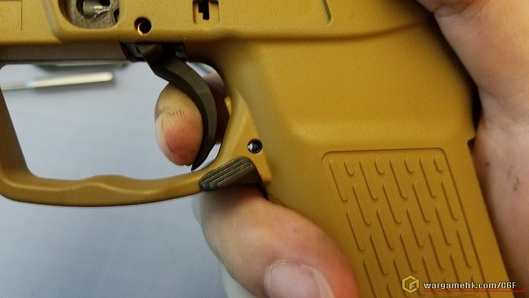

今次想講講一向外觀見稱0既V記,今次支45C TRIGGER失手...錯得誇張
唔少師兄覺得個TRIGGER頂手指...而我自己亦都覺得(因為根本做錯嘛)

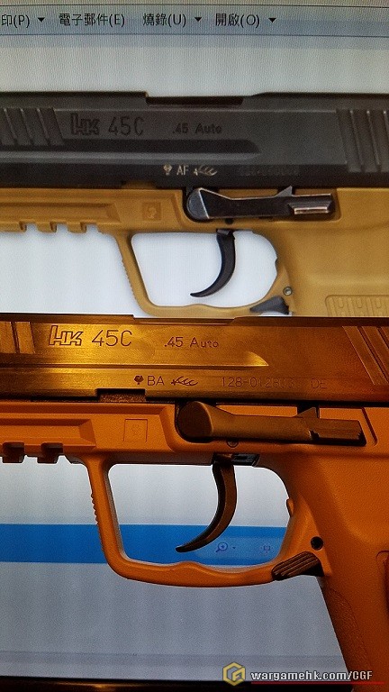

睇返VFZ對比真鐵圖...可見TRIGGER型狀錯得離譜
舊文中都題過我非常鐘意45C呢支槍...望住支V牌45C...鋼SLIDE又換埋...換得既都換晒...又做埋色...硬係差個TRIGGER
上圖有冇眼利既師兄睇得出分別??留意唔到的話可以睇埋下圖

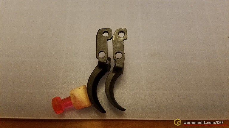

由於心有不甘...所以決定做白老鼠搏一搏...買個KWA HK45既TRIGGER返黎試下位
而好彩地孔位全對之餘仲要係鋼製

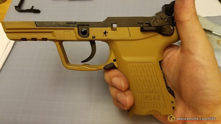

二話不說爆槍裝上...終於冇左個突出黎既位阻住...靚仔晒
試下順唔順先......咦!!好似........
唔係好似...係真係...45個TRIGGER始終係45個TRIGGER...同45C係唔同的
開張真鐵圖對下...角度真係好似差少少
拍埋上去睇...TRIGGER尾差少少冇勾返上去...所以長左刮TRIGGER GUARD
錢都洗左...唯有試下執執佢...銼返薄少少...唔刮將就用住先
執完位試試真係好好多
唔拍埋去睇其實OK啦

當然二話不說繼續做白老鼠...買個返黎試...拍埋個45 TRIGGER度分別都幾大 (左HK45鋼 ,右USP COMPACT)
再拍埋張相度...100%完美TRIGGER樣式...(我真係有拎住隻TRIGGER拍左埋張相度架)

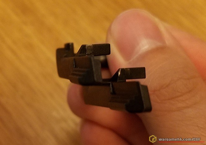

點解咁講呢...首先可以睇下下圖...上面係原裝...下面係D牌
原裝唔夠90度...而D牌係90度
