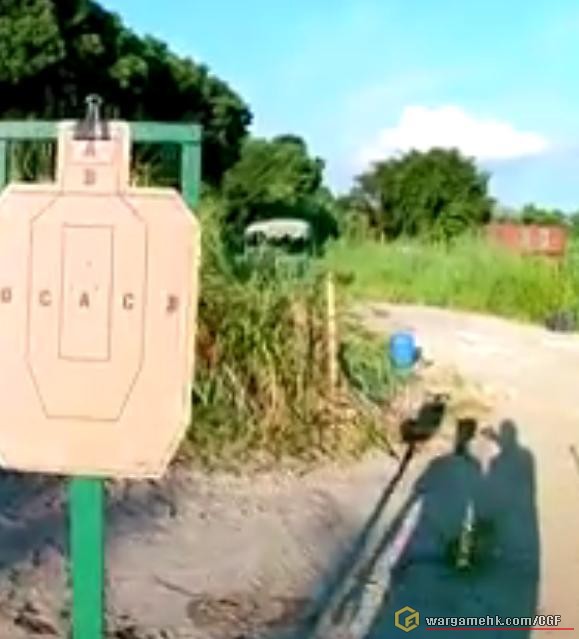

作者: 新手一隻    時間: 21-9-2017 23:36
作者: tanker    時間: 21-9-2017 23:42
原帖由 新手一隻 於 21-9-2017 23:36 發表
講起hpa就想起g&皮嗰50米2寸 grouping,簡直公關災難,連p*都急急腳劃清關係話未掂過支槍唔清楚準度如何。
師兄、G&皮 支HPA 由高人調教及QC 架、再由某雜誌力推架-點會吾準呀??

原帖由 新手一隻 於 21-9-2017 23:50 發表
我仲等緊佢地個乜嘢詳盡測試,點知條片都未出就話聽日接受預定。
師兄、有人話支槍只可以用點2珠.試槍!大過點2珠會過火!你信吾信!

作者: Dave    時間: 4-10-2017 13:05
原帖由 kornhill401 於 4-10-2017 12:53 發表
WOW! 好勁呀,:50米都有咁ga成績. Thx for sharing
我又留意埋D 衰野...例如一開始測距離時日頭似乎係頭頂...都十分之曬...
到真正拍到 上哂靶 ( 4 粒 ) 已經西斜
唔知段片拍左幾耐呢
開始
結束
[ 本帖最後由 Dave 於 4-10-2017 13:08 編輯 ]
