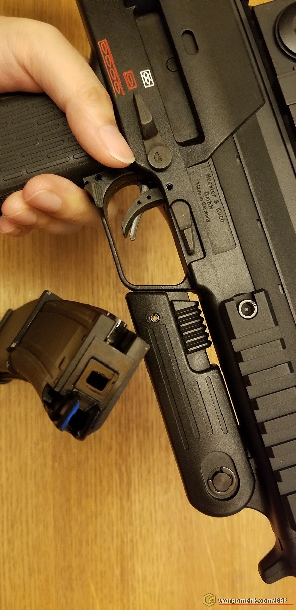

作者: Kwind    時間: 21-6-2018 19:04
原帖由 JBL 於 21-6-2018 18:57 發表
咪小咗右邊德國制做個行雞腸囉。
我支有喎....唔通當年都已經係第一水FULL MARKING政策?? 我一出第2日即刻同個FD飛去E興趣買的
圖片附件: 20180621_190220.jpg (21-6-2018 19:04, 193.17 KB) / 該附件被下載次數 328
http://wargamehk.com/cgf/attachment.php?aid=284891
作者: JBL    時間: 21-6-2018 19:07
作者: Kwind    時間: 21-6-2018 19:09
原帖由 JBL 於 21-6-2018 19:07 發表
比vfc吹脹
原來VFZ咁早已經係玩第一水FULL MARKING   唔講真係唔知
作者: Kwind    時間: 21-6-2018 19:14

原帖由 JBL 於 26-6-2018 13:32 發表
唔止,我V2份煲後定左唔夠十次就失效lock唔到,拆隻煲出黎睇下,成個後定位崩晒,激到我暈.....
咁快崩?? 條BOLT冇種鋼PIN??記得最早期好似話有D BOLT有鋼PIN...有D冇...後黎係有PIN定冇PIN已經冇留意了

作者: gabriel_wong    時間: 27-6-2018 11:04
原帖由 JBL 於 26-6-2018 23:06 發表
整番好支V2了,真係貼錢買難受,希望唔好再有下次.....
借問聲CHING點整法
作者: JBL    時間: 27-6-2018 11:17

射就射得出,但唔係好順,同射果陣跌J跌得好勁

原帖由 JBL 於 27-6-2018 11:54 發表
如果係連發射得唔順有機係連發選擇擎係後座力下被向上震起,咁連發時會卡住卡住咁,要爆個內框出黎剪短一半選擇擎底部頂住佢條桿向上升起既彈弓仔,咁就掂晒,師兄你識拆個內框出來嗎?
我拿左去朗哥到搞,見到太多小問題都心機搞了
