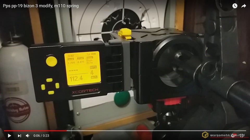

拆槍前掃了幾排豆.. . 突然變電鑽,原因如圖,薯片天梯,原裝 1.7xj + 18rps ( 11.1v )自己扯爛...勁...
套上天梯彈弓跟尾頂,壓上磅到底,原裝彈弓24 磅力,約m130 程度,又少圈數又硬的彈弓。
其實改力很簡單,懂乘法就好,24 磅力打1.74,那如果想打1.2 是多少,時間關係計好了就是 16.55 磅,m110 16~17 磅剛好。
之後還換了粒pdi 70 度aeg 膠,不貴,日本郵購才 平均45 蚊hkd 一粒連shipping。
實射狀態
[attach]273602[/attach]
m110 用7.4v 鋰電才11.5rps.. 夠慢的,原裝摩打可能比較弱。

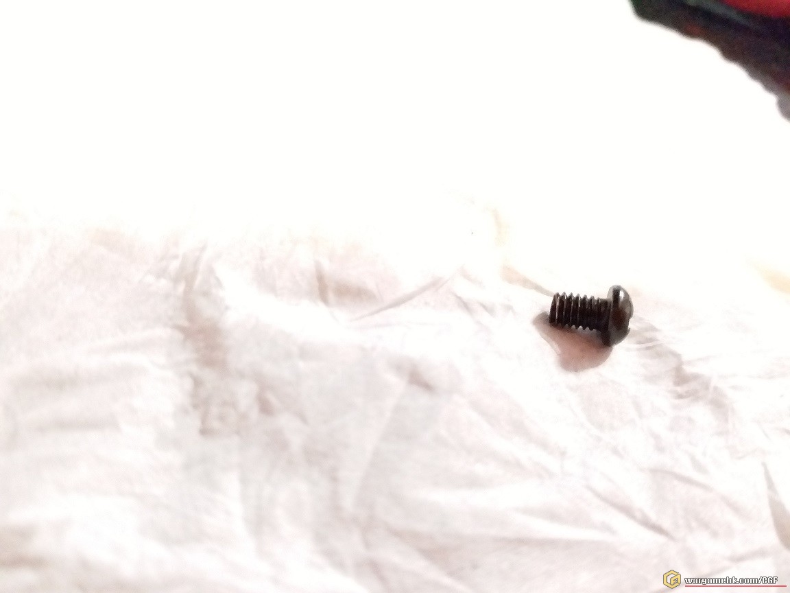

我個枝個trigger guard上少咗一粒鑼絲
謝謝收看。
[ 本帖最後由 Dave 於 21-10-2017 15:46 編輯 ]

追加多一張圖,11.1v 原裝摩打,18.8 rps ,0.3 豆打出來同0.2 豆相差不多。

作者: 新手一隻    時間: 9-11-2017 20:08
作者: Dave    時間: 9-11-2017 20:20
原帖由 新手一隻 於 9-11-2017 20:08 發表
剛剛發現外管下面嗰兩粒螺絲唔見咗,應該下之前落場時遺失的。
想問各位師兄嗰兩粒螺絲係乜嘢size?
唔係好識分螺絲,請查相片
磨姑頂至螺絲底 8MM 正,螺牙外徑 3.7MM
圖片附件: 20171109_201831.jpg (9-11-2017 20:20, 84.83 KB) / 該附件被下載次數 459
http://wargamehk.com/cgf/attachment.php?aid=274989
作者: 新手一隻    時間: 9-11-2017 22:35
作者: Dave    時間: 9-11-2017 22:39
sure,淨計螺牙長度= 6mm 正
